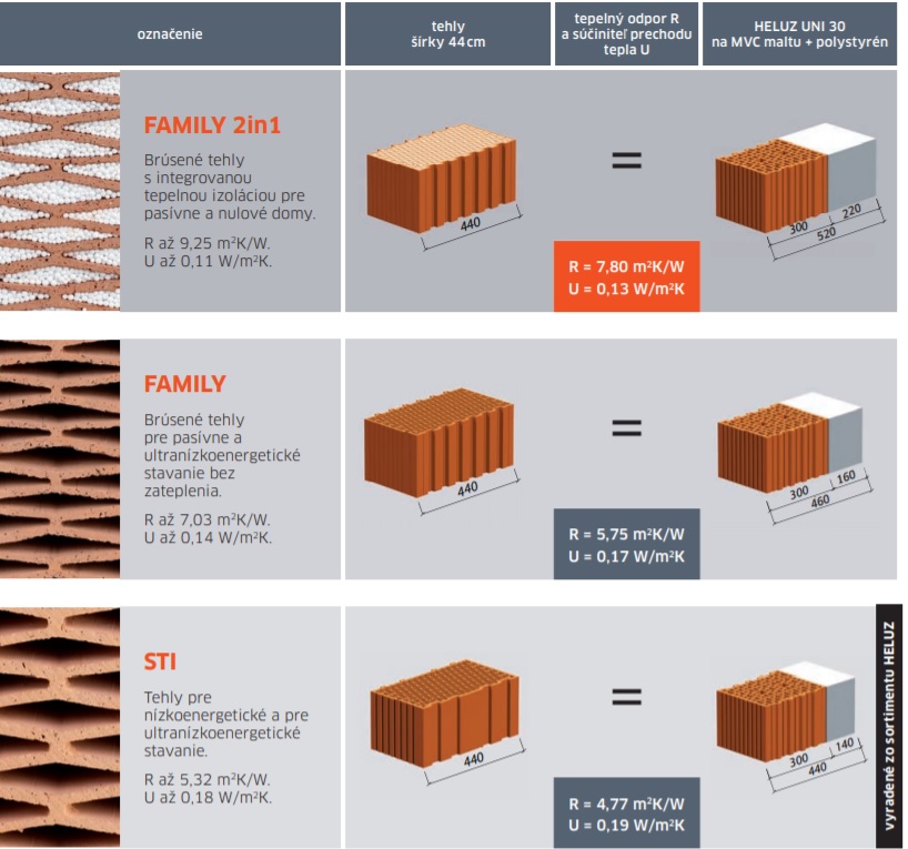

@technikheluz EPS 70f Lambda 0.039: 200mm ma R 5.13 220mm ma R5.6 300mm tehla ma R okolo 3.83 teda ak neviete pocitat, je to 9.4 300+220 = 9.4 300+160 = 7.9 300+140=7.4 Netvrdim ze je to vyslovene zle riesenie ta vasa tehla ale aspon neodrbavajte.
@igor256 Dokladám aj vrchnú časť tabulky. Je tam pri výpočte použitá lacná tehla s nízkým R
@technikheluz vase obrazky su cisto ucelove, porovnavate len tehly.
@technikheluz OK, mam tam nejake chyby aj ja... Islo mi skor o porovnanie heluz family 30 + eps 20cm a heluz family 50 2in1. Tam je tepelny odpor rovnaky. Tak mi to pride ako dobra alternativa a mozeme sa bavit o cene materialu, prace, zastavanej ploche, vlastnostiach atd. Mne sa 30+20 paci. Pride mi to take logicke ze tehla ma akumulacnu a nosnu funkciu a EPS izolacnu. Ked sa aj kdesi pouzije beton, tak to EPS vsetko pekne prekryje a odizoluje. Pri 50 tehle je to tiez mozne ale uz komplikovanejsie. Ludia si davaju PIR dosky na vence atd.

@igor256 @technikheluz a ked sa pouzije sedy ESP kde je Lambda 0.031, uz pri hrubke 22 cm je R len toho EPS = 7.09, a cenovo oproti 2in1 440, som na polovicnej sume.... Ale argument proti - nepozerat na to len cez peniaze a tepelny odpor, ale aj na to ze je to jednovrtstvova konstrukcia a lepsi vnutorny pocit 😉.
