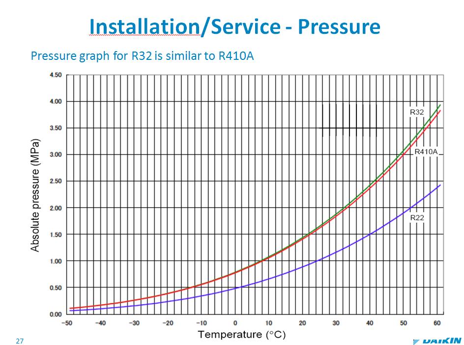

@daniel_daikin studie co som ja videl hovoria o lepsom COP o 2-5 percent, ziadnych 30. R32 ma vysie tlaky, ktore urcite zivotnost nezvysia a R32 je horlave. Takze uvidime casom :)

@majkoj Najprv k tej horľavosti. Na YouTube sa dajú dohľadať videa, ako sa testovala horľavosť R32. Pustili to do plameňa a skôr to podporovalo horenie, ale samostatne to moc nehorelo. Jeden link pripájam: https://youtu.be/wrEOpTSkDeE Len som hovoril o účinnosti samotného chladiva, používa sa o 30% menej množstva chladiva R32 ako by bolo treba R410A. Tlak je vyšší len minimálne - pripájam graf.
