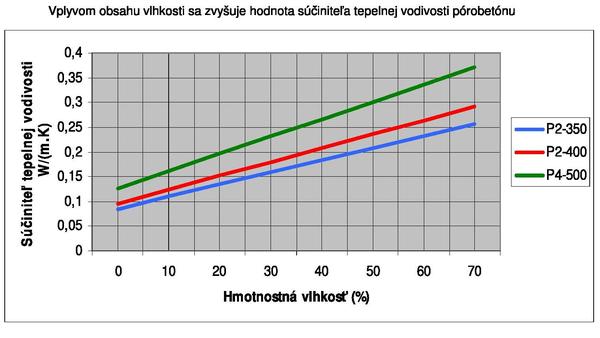

@slavo_ytong vdaka, vyborny graf. Viete vycislit tepelnotechnicke vlastnosti materialu pri tych vlhkostiach ?
@majkoj Ohladom vplyvu vlhkosti na sucinitel teplnej vodisvosti prikladam este jeden graf, ked sme uz takto zacali :))
