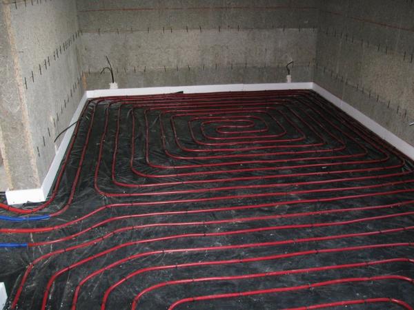

@majkoj v kupelniach mam hadice hustejsie, 10cm tusim, ale to su male plochy... ale cca mi to vychadza, dokopy 999m na 140m2, to je 7.13m / m2. Proste o to mi islo povodne, 12 ohruhov na 250m2 dom sa mi zda malo, ved to je 146m na okruh, az tak zase hadam neprehanam... Napr tato izba, 6.2x3.2 metra, to uz by bolo moc na jeden ohruh, tak museli ist dva kratsie a takto potom pocet okruhov narasta... nezda sa mi, ze mojich 14 ohruhov je prehnanych ako na mrakodrap.
@gashtaan ano uznavam, ze niekedy rozdelenie a velkosti izieb nezapadnu do "vzorca".
