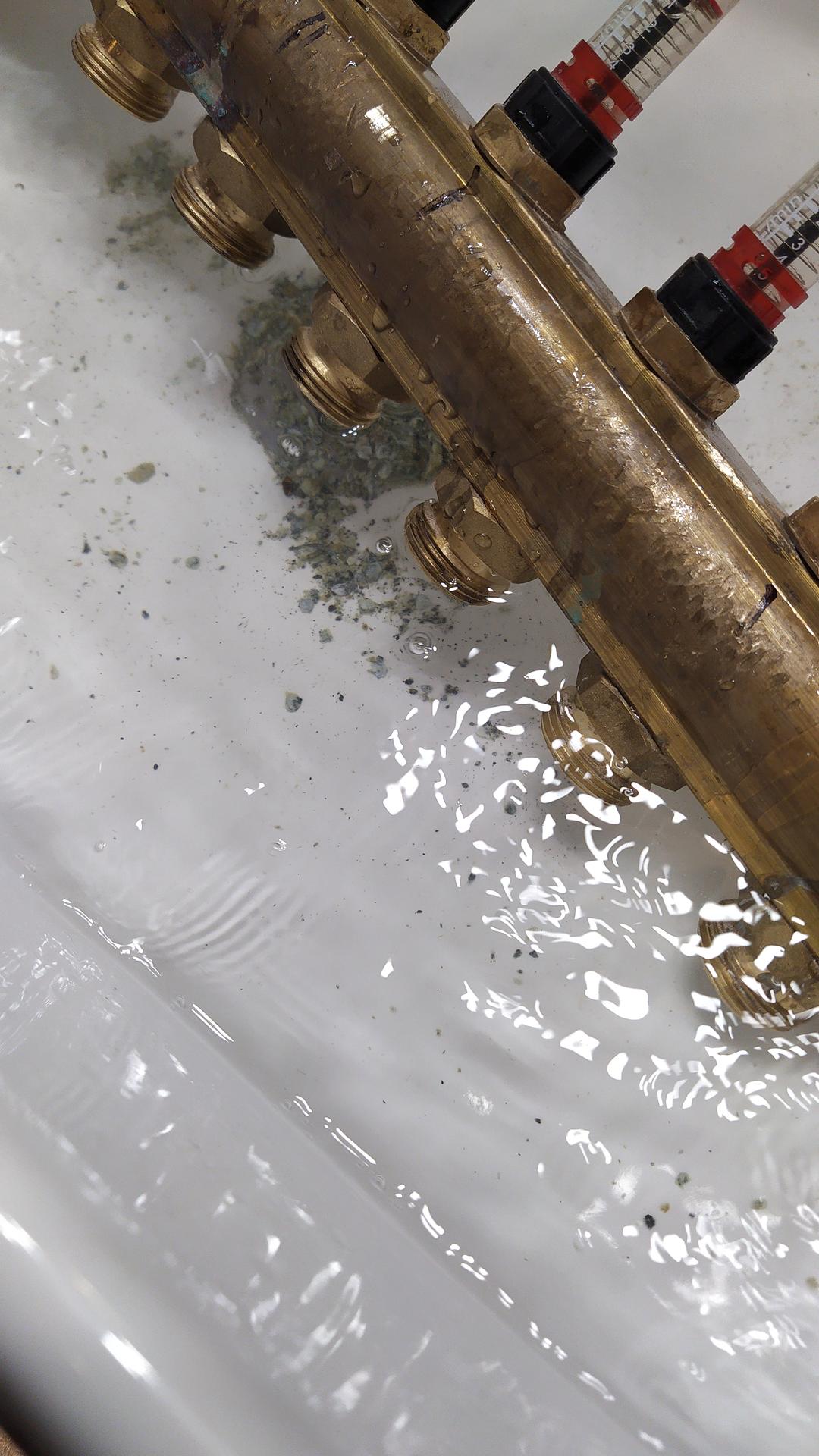

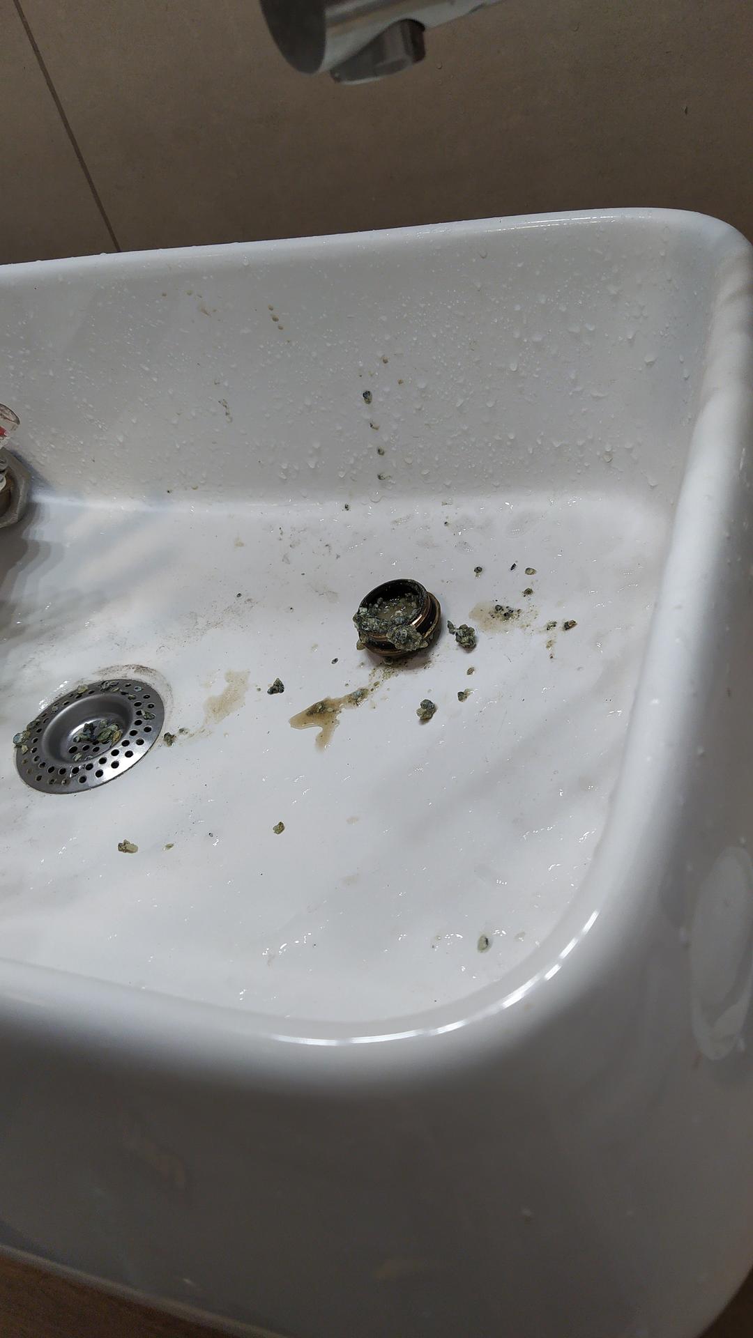

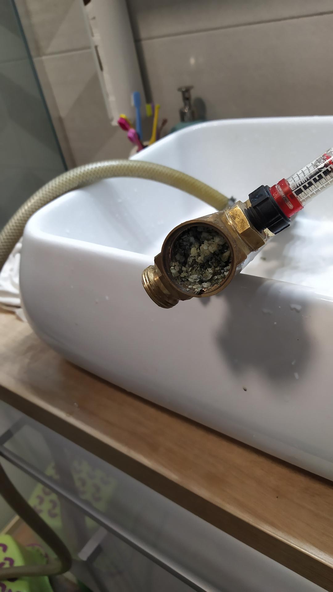

Mám dlhodobý problém s podlahovkou - starý dom, s odfláknutou rekonštrukciou zo strany predchádzajúceho majiteľa, podlahovka z PPR rúr... Problém je, že zadné okruhy (na konci rozdelovača) nekúrili. Podlahovka bola prečistená niekoľkokrát, prikladám fotky ako vyzeral rozdelovač dva roky po výmene pri poslednom čistení, čo bolo asi 6 týždňov dozadu. Po tomto poslednom čistení kúrenie chvílu fungovali, potom som si však všímal že teplo sa pretláča stále tažšie, musel som zvýšiť výkon externého čerpadla na spiatočke, no momentálne sú zasa zadné okruhy upchaté a kotol nedokáže vodu vôbec pretlačiť - prehreje sa a vypne. Záhada však je, odkiaľ tento sajrajt pochádza. Filter na spiatočke je čistý, rovnako ako spiatočný rozdelovač. Vyzerá to tak, že špina sa sústreďuje vo vstupnom rozdelovači. Na výstupe kotla je spiatočný ventil kvôli dodatočnému čerpadlu (aby netlačil naspäť do kotla), ten je tiež čistý - predpokladám že takýto štrk by cez to neprešiel. Do systému bola liata aj tekutina na prečistenie. Dodávam, že TÚV sa vyrába prietokovým ohrievačom v kotli bez zásobníka. Kúrenár hovoril, že toto môže byť spôsobené tým že prebytok TÚV sa tlačí do systému a vzniká vodný kameň, ale nezdá sa mi že by v pohode prešiel tým spiatočným ventilom pod kotlom. Máte nejaké nápady čo s tým?

@gkrivanek - filter na spiatocke je. nikdy v nom nic nebolo, ani ked rozdelovac vyzeral ako na fotkach. pisal som vyssie ze usadeniny su len vo vstupnom rozdelovaci, spiatocny bol tiez cisty. @dedo758 kotol je Protherm Gepard. to samocistenie by aj davalo zmysel, kedze usadeniny su za vystupe z kotla.
@tibor_molnar tak uz len (medzi kotol a rozdelovac) zaradit filter, kludne by som pouzil i najhrubsi na studnicnu vodu, lebo treba vidiet v tomto specifickom pripade stupen znecistenia a pravidelne cistit.
@gkrivanek co sa tyka TUV do vykurovacej vody, tak neviem ako sa tam moze dostat, ale dnes som si vsimol ze po pustani teplej vody a naslednom zapnuti kurenia ukazuje kotol teplotu nad 60 C a rura vykurovacieho systemu pod kotlom bola uplne horuca na dotyk (podstatne viac ako pri kureni)
@tibor_molnar to je v poriadku po ohreve TUV prepne do kurenia a schladi to. Hento vyzera na rozpadajuci sa vymennik kotla.
