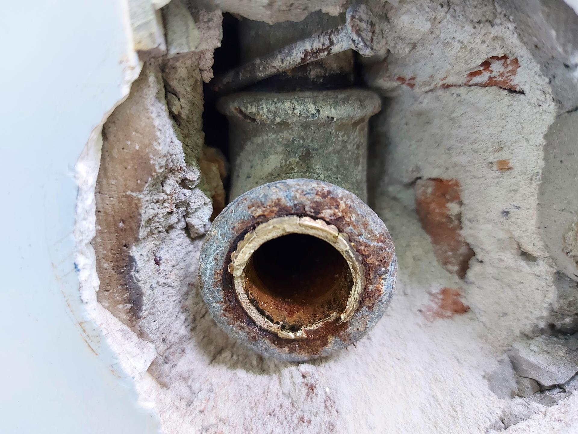

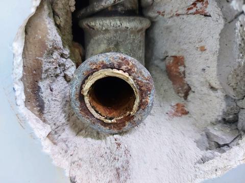

Zalomená etážka.
Ahojte, Pri výmene vodovodnej batérie sa mi zalomila etážka. Ako by som ju vedel odskrutkovať? Napíliť ju na 4 stranách a plecháčom pootočiť, či? Nahrieval som to teplovzdušnou pištoľou ale je tam konope napustene fermežou. Riadne to drží. Ďakujem za každú radu.
@mesiac1 sak ked to mas takto obsekane tak asi to rekonstruujes a bude sa to cele vyspravovat. Vysekaj viacej a vymen cele kolienko a je.
@mesiac1 pílový plátok na železo a pomaly rež pol centimetera od seba dva rezy ked ju prerezies vylupnes to so šrobovákom.
Je na to vytahovak ako na zalomene skrutky iba vacsi
Diskusia pokračuje po 1 roku
@audinak díky moc za perfektní radu, včera večer jsem se zoufale snažil odstranit zbytek ulomené etážky a nevěděl jsem, co s tím, povolit nešla ani za nic. Pilový plátek by mě nenapadl. Takže díky, s ním to bylo vyřešeno raz dva.
Dve závitové tyče medzi to srubovak q máš to vysrubovane
