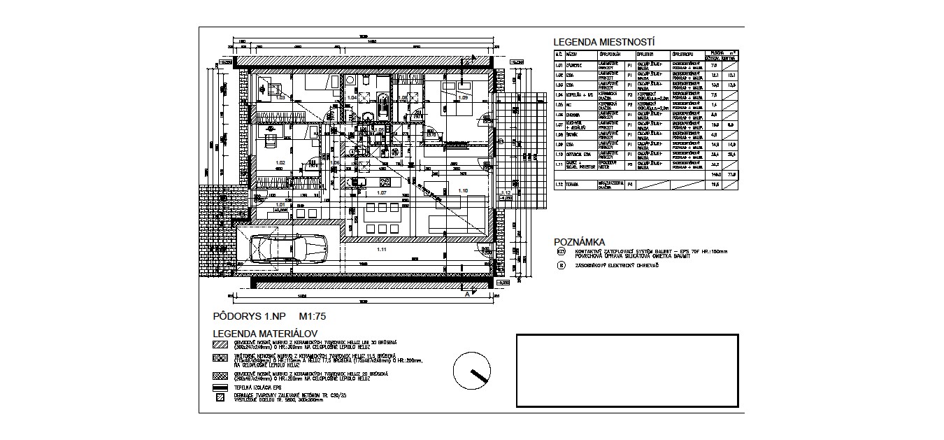

Ahojte, idu mi stavat pasivny rodinny domcek (A1) s rekuperaciou a neviem sa rozhodnut, aky typ kurenia tam dat. Urcite chcem ist do podlahoveho kurenia, ale neviem, ktore je dlhodobo vyhodnejsie hlavne z financneho hladiska: 1. vodne na elektriku 2. vodne na plyn 3. odporove kable Cital som uz vela clankov, ale v kazdom uprednostnuju nieco ine. V prilohe posielam podorys domu. Tie podlahy si moc nevsimajte, pravdepodobne dam vsade dlazbu kvoli podlahovemu. Vopred dakujem za vsetky odpovede.
@tomas7677 Takze idu stavat nizkoenergeticky A1 lebo pasivny pasivny A0 to podla mna nebude A k vykurovaniu ak je na pozemku plyn siel by som do plynoveho kotla stale je to velmi lacny zdroj tepla a je mozne ho casom vymenit ci uz za elektrokotol alebo tepelne cerpadlo ak je plym dalej treba prepocitat naklady co sa oplati viac
@tomas7677 v prvom rade sa zobuď z toho sna, že to bude s touto orientáciou na svetové strany a s garážou vo vnútri pasívny dom. A do nízkoenergetického domu by sa už mohlo oplatiť plynové kúrenie, ak netreba ďaleko ťahať prípojku. Tú večne studenú dlažbu si ešte rozmysli

Zase sa tu pletu jablka z rozkami :) A1 je oznacenie pre primarnu energiu a nehovori o tom, ci je dom pasivny. Aj dom nesplnujuci sucastnu normu, moze mat A1. Podstatny udaj je potreba tepla na vykurovanie.

Kazda odpoved, ktora tu nezacina otazkou "aka je tvoja potreba tepla na vykurovanie", je len zbytocne tlachanie do vetra :-p
@majkoj lenze panko @tomas7677 sa stale nevyjadril, zrejme ten "udaj" este hlada :-D Tak len debatime, aby rec nestala, ked uz @atak77 zautocil na spolok elektrokuricov takym "zakernym" sposobom. Ale pravdu mas, bez cisiel od tazatela tazko radit. Apropo, svoju MPT nepoznam ani ja, kedze som ten povodny projekt celkom prekopal, takze ju skor odhadujem :-D
