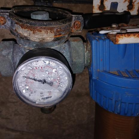

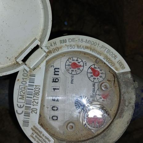

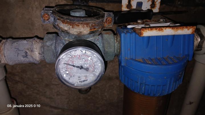

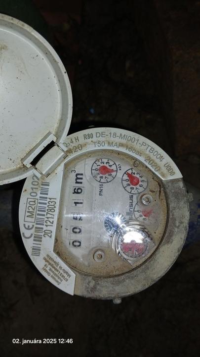

@zmrzlina_sk @kejsix @jan45 takže od včera natočilo 22 l, ventil v pivnici bol otvorený , samozrejme aj v šachte otvorený. Ak v pivnici zavriem, natočí 2 l za deň. šachta s vodomerom je asi 40 m od domu, dom je o dosť vyššie, je to v kopci prikladám foto, prvé dve sú zo šachty, druhé 2 z pivnice
@tino2 nám to robil kotol...ale namontovali nám za vodomerom spätnú klapku a odvtedy vodomer neblbol....
@tino2 treba za vodomer spatnu klapku, mas tam miesto tak to nebude problem
@smotek7 myslíš za vodomer na mojej strane, áno ?
@smotek7 toto myslíš ? https://www.vodastore.sk/produkt/spat...
Áno za vodomer Môže byt tá z linku
