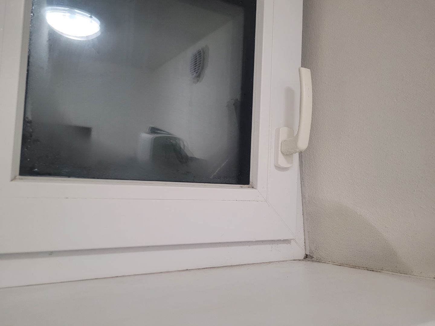

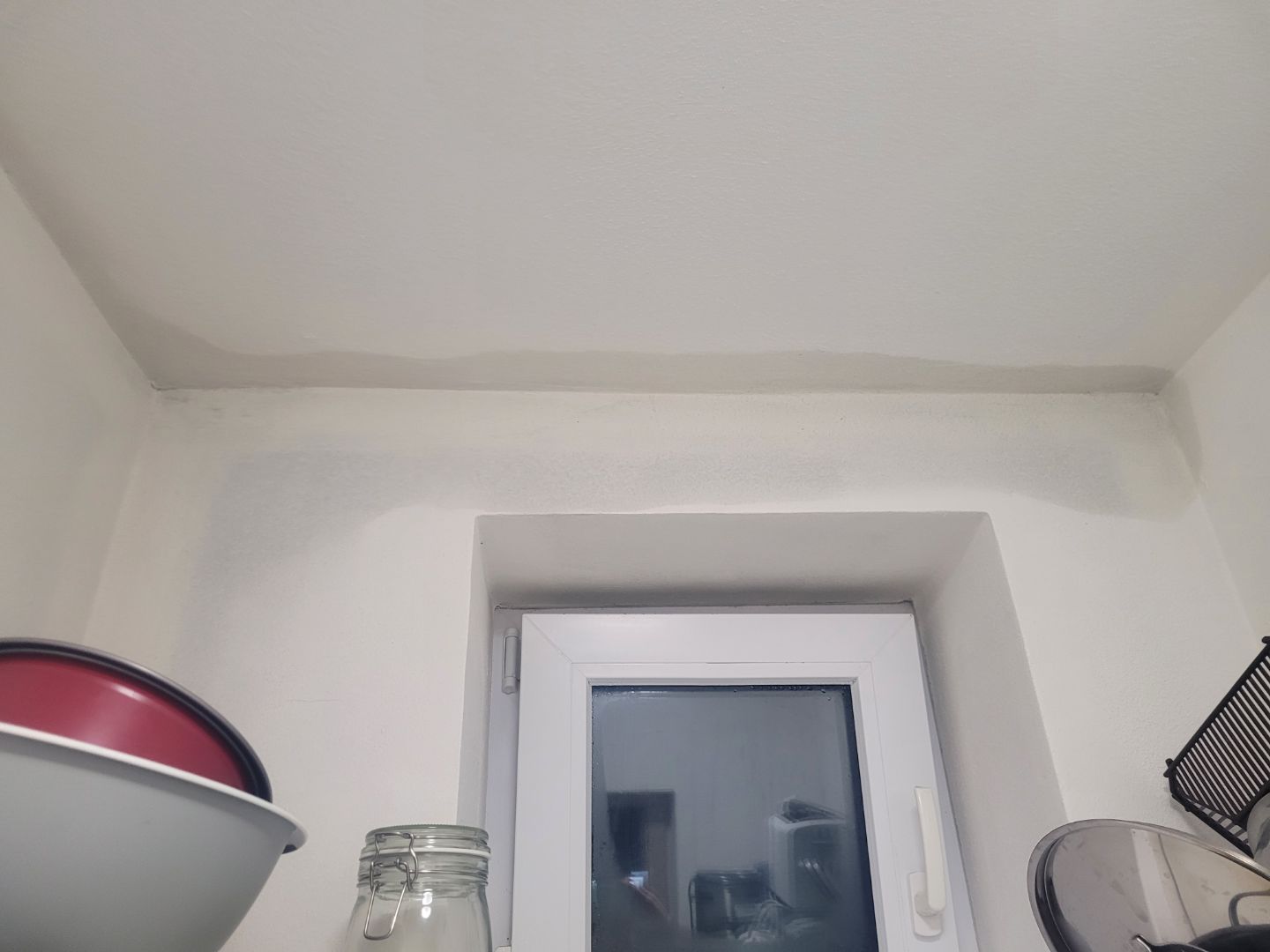

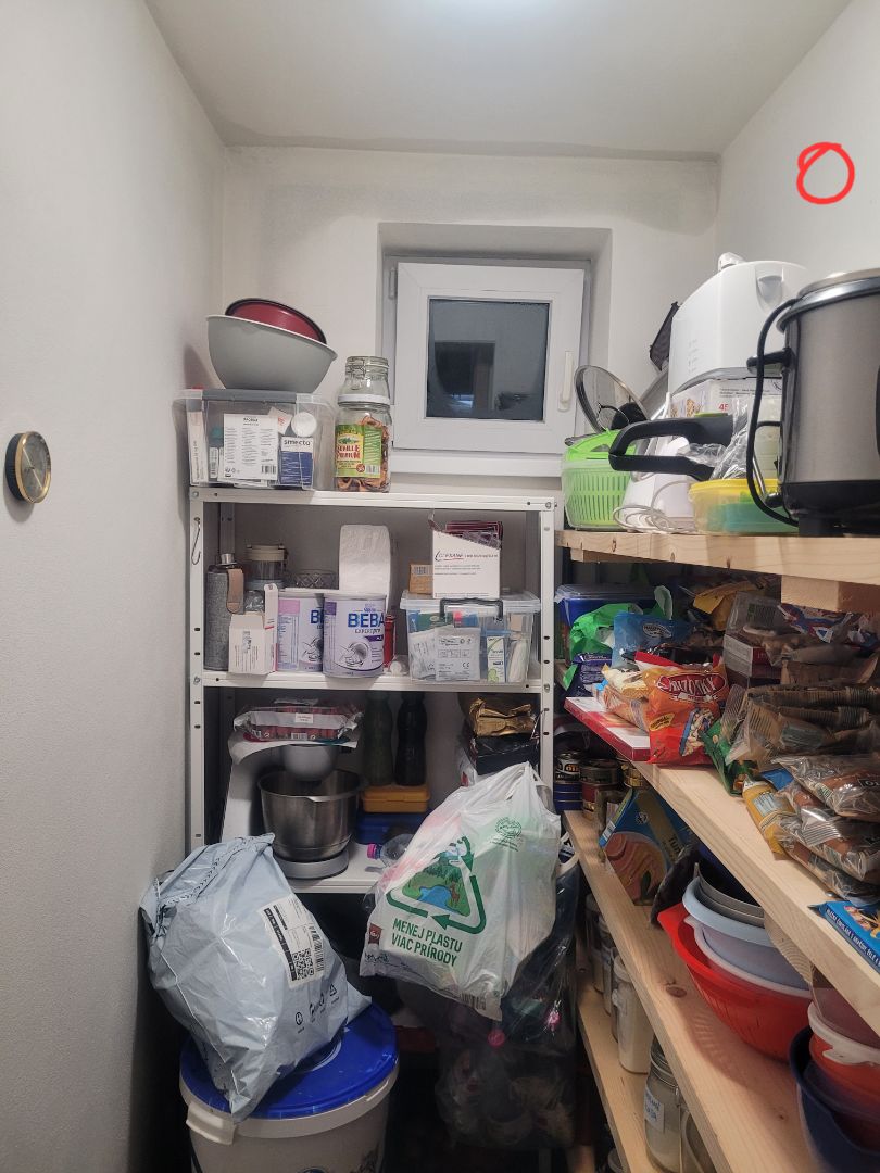

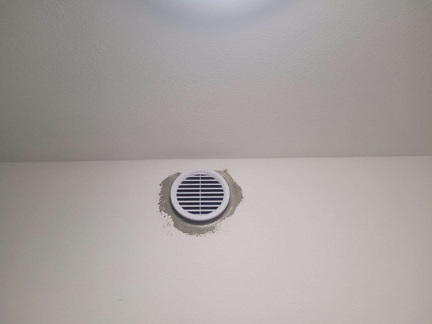

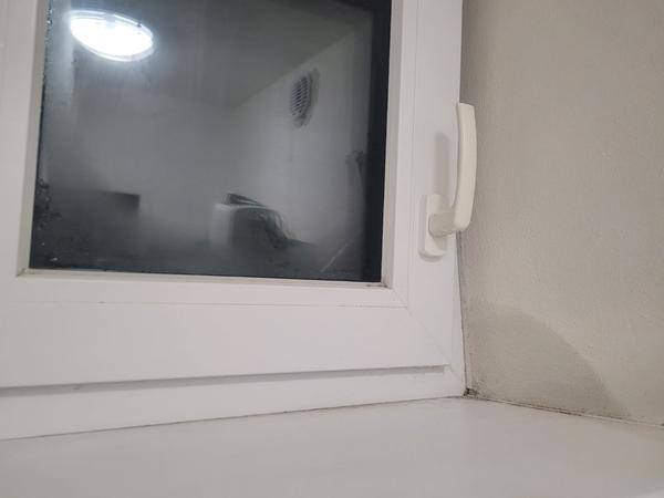

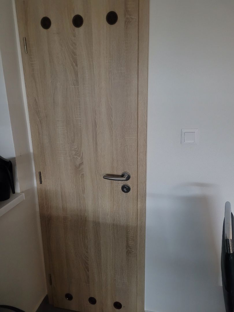

Dobry den, chcela by som Vas poprosit o radu. Mame pri kuchyni spajzu asi tak 1,5m x 3m (nie je vykurovana, v hornej casti je male okno (50x50), akonahle pride zima ako napriklad dnes, vonku 5 stupnov, my kurime v dome tak na 22stupnov, v spajzi sa nekuri, nie je tam ani radiator, pod spajzou je pivnica, ta je sucha, cize podlaha spajze je dlazba a ma 10cm polystyren, nad stropom spajze je podkrovie, strecha na podkrovi je zateplena, 2 steny spajze su vonkajsie steny domu, nezateplene, a jedna je vnutorna a to je stena schodiska. V spajzi su steny mokre, hlavne okolo okna, a strop, ked ho mame zatvorene. Aby mohlo byt okno zatvorene (lebo taha zima do kuchyne), vyvrtali sme prieduchy do bocnej steny, kt.vedie na schodisko, aby vzduch cirkuloval, a rovnako aj prieduchy do dveri do spajze. Napriek tomu, je tam vysoka vlhkost a steny mokre. Ked otvorime okno, je tam zas velka kosa. Co spravit, aby steny neboli mokre a aby tam nebola taka strasna zima? Ako by ste to riesili? Dakujem Vam za rady.
studený veniec treba v špajzi znížiť vlhkosť účinný odvlhčovač napr. https://www.alza.sk/lacne-odvlhcovace... Vybrala by som podľa vlastností - hluk, denný objem. Cena od 200 eur vyššie. Ceresit ani neskúšajte. Treba sa však zamerať na príčinu. Na rakovinu si tiež nedávame paralen. ZATEPLIŤ aspoň vence zvonka miner. vlnou a potom celú fasádu.

@carnecka Cez tie diery sa nevetrá. Iba čo sa tam dostáva para z teplej časti domu a potom to kondenzuje na chladných povrchoch. Nemôžete studenú miestnosť sušiť teplým vzduchom s vysokou vlhkosťou. Keď sa teplý vzduch ochladí, stúpne jeho RV na 100% a ak viac, tak sa vyzráža.
Do prieduchov daj kupelnovy ventilator, ale aj tak to velmi nepomoze. Vzduch sa tam aj tak nevymeni a ak aj, tak ten ide najkratsou cestou, teda vlhky a studeny vzduch v kute okolo okna tam ostava. Nepomoze len zateplit

@zita19 Ten ventilátor ale jedine tak, aby ťahal vzduch zo schodiska, nie opačne. Pretože opačne si to bude ťahať vlhký vzduch z kuchyne a bude to kondenzovať. Ja by som nechal v špajzi okno trvale otvorené a upchal otvory vo dverách do kuchyne, aby neťahalo. To ale môže zas problém posunúť na rozhranie kuchyňa/špajza.

@roman_ studeny a vlhky vzduch sa v kuchyni ohreje, znizi sa jeho relativna vlhkost a nic v kuchyni vlhnut nebude. A prieduch maju na chodbe, takze asi najoptimalnejsie ak bude tahat vzduch cez prieduchy v kuchynskych dverach do spajze a potom na chodnu. Ale tak ci tak mokry roh pri okne to nevyriesi, pretoze vzduch vzdy pojde najkratsou cestou a studeny vzduch v kute bude stat tak ako stoji teraz. Na to aby vycuclo vzduch z rohu by tam museli dat vakuoextraktor, nie ventilatorik. Tam nepomoze len odstranit tepleny most v rohu, cize zateplit

@zita19 No a to práve nie je úplne tak. V kuchyni určite nič vlhnúť nebude, tam je teplo. Ale keď si teplý a vlhký vzduch pošlete do špajze, kde je chladnejšie a hlavne sú tam chladnejšie povrchy, tak to tam takmer isto skondenzuje. Takže radšej z chodby, kde predpokladám, že je vlhkosť a možno aj teplota nižšia.
