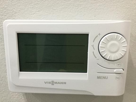

Zdravim vas. Malujeme a demontovali sme kryt termostatu Viessmann Vitotrol 100 OT. Na displeji sa objavila hlaska ODPOJENA LINKA. Po case sa na displeji kotla Viessmann Vitodens 100-w zacala blikat chybova hlaska F:A9. Vtedy sme krytku termostatu zacvakli naspat. Na displeji termostatu hlaska odpojena linka zmizla, ale displej ostal prazdny, nic neukazuje. Kotol nastastie zistil, ze sa opat napojil termostat, takze chybova hlaska na displeji kotla uz neblika. Uz sa zaplo aj zohrievanie TUV, ale kurenie sa asi bez komunikacie s termostatom nezapne predpokladam 😞 Uz presla vyse hodina a na displeji termostatu sa stale nic neukazuje. Ked kliknem napr. na tlacidlo menu, displej sa rozsvieti, ale je prazdny. Volali sme aj servisnemu technikovi, ale nedviha. Vedeli by ste prosim niekto poradit ako by sme vedeli ten termostat opat spojazdnit? dakujem

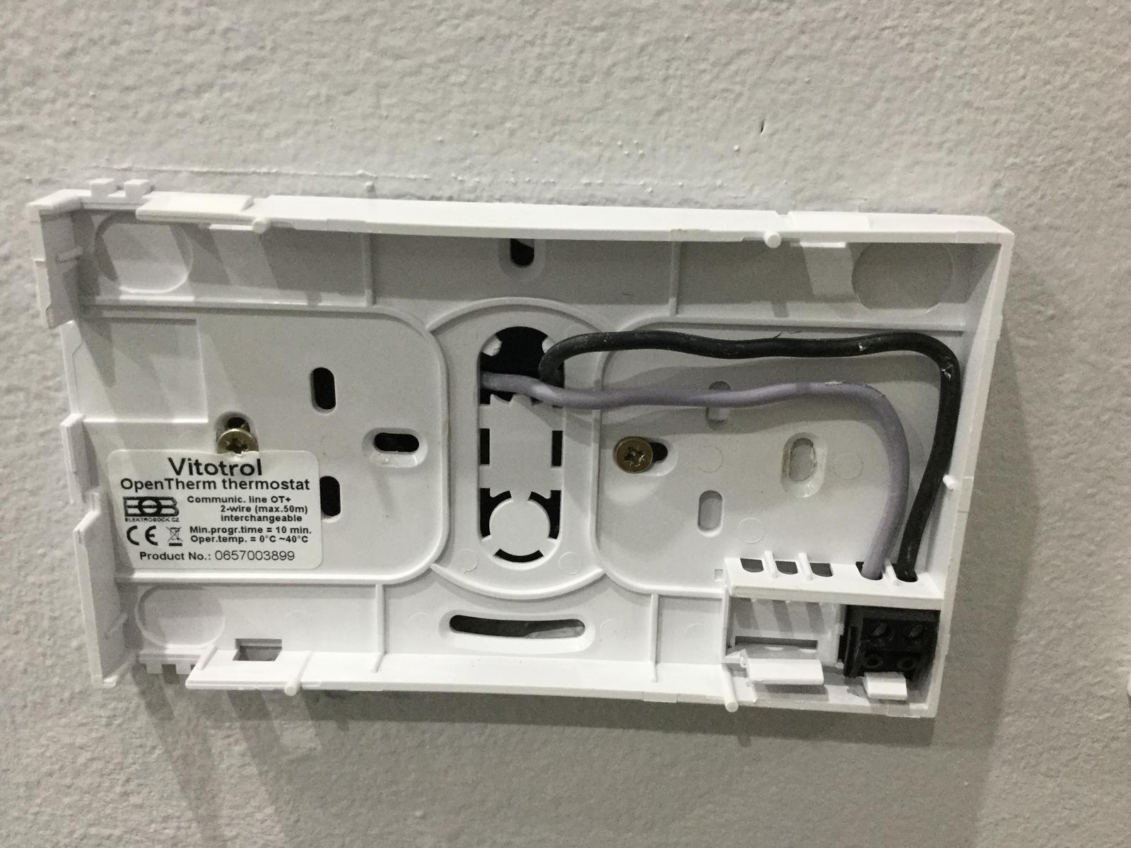

@kejc ked je dole termostat, nieje vidiet ohnuty konektor? Resp piny? Alebo skontrolovat ci sa neuvolnil jeden z vodicov na termostate, pre istotu pri vypnutom kotly...nepoznam ten termostat, neviem ako vyzera zozadu, len rozmyslam..
@kejc este obrazok
@kejc a napadla ma este farba na konektore....viac uz netusim
@cukrik25 takto to vyzera...
@kejc toto hovori mudra kniha: Error code A9, cause & solution Regulated operation without OpenTherm device Communication fault OpenTherm device Solution: Check connections and wire; replace OpenTherm device if required @gkrivanek mozno bude vediet poradit
@cukrik25 na oko vyzera byt vsetko v poriadku...este jedna vec, ked sme to prvy krat demontovali, nevypli sme kotol. Mohlo to sposobit toto? Hoci ziadna mudra kniha to nepise, ze kotol ma byt vypnuty vtedy.

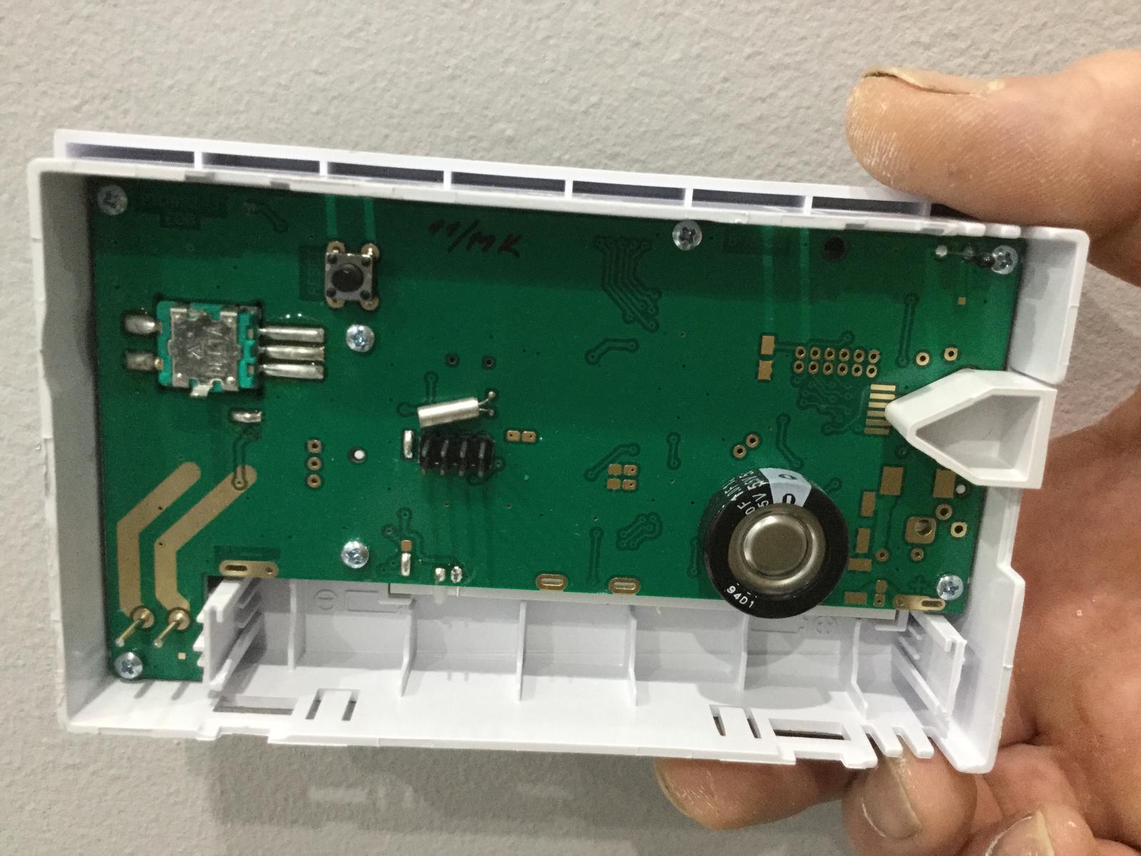

@cukrik25 hej pisal mi. To ze ste to odcvakli pocas zapnuteho kotla tomu nemoze vadit Podla mna ste pri nacvaknuti potlacili display a preto neukazuje. Ked sa rozsvieti to znamena ze napatie dostava z kotla , problem je v samotnom termostate.
