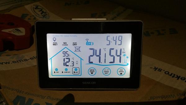

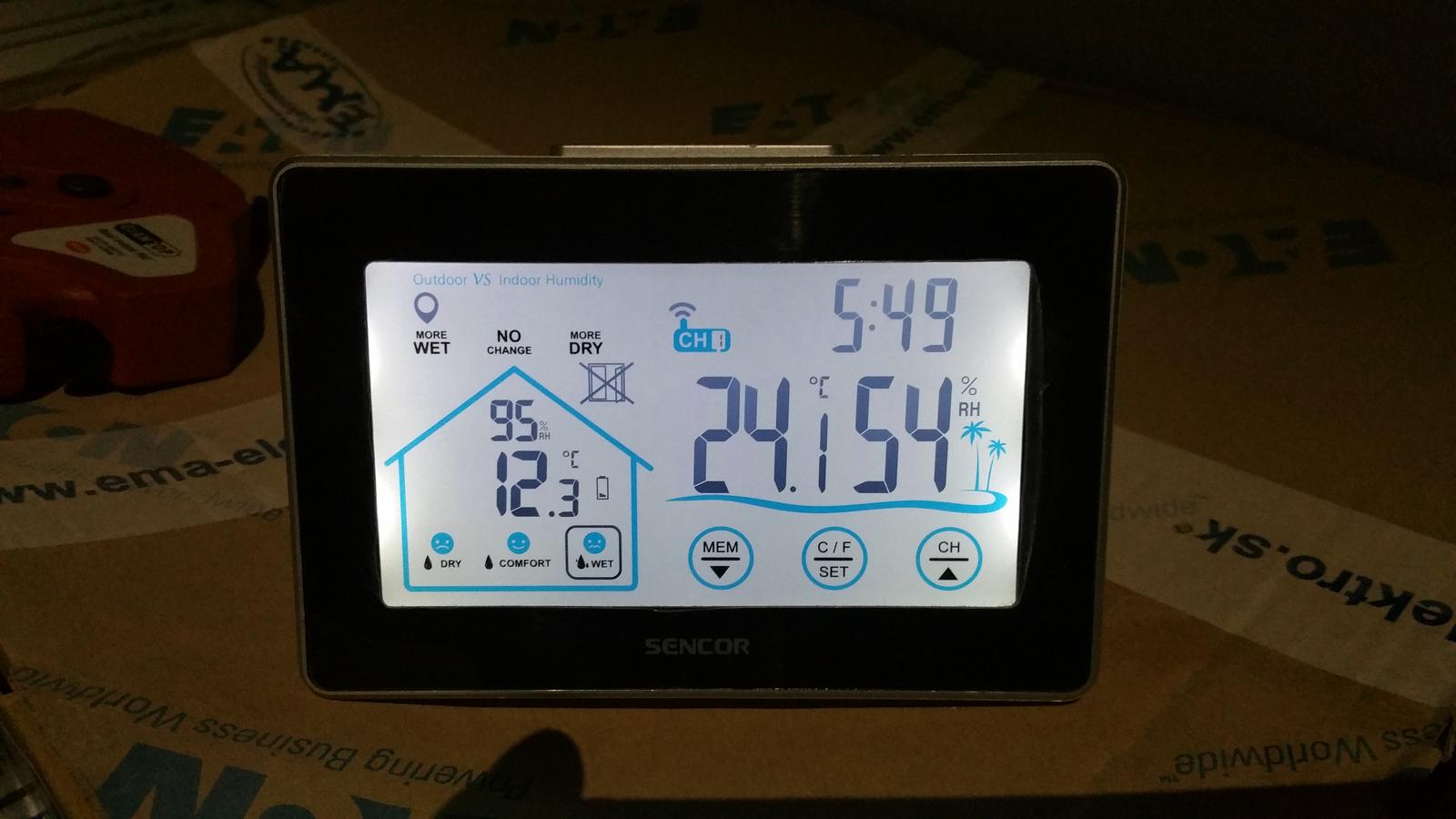

@evatothova pozeraj na moju vyzbroj ;-) neni kedy oddychovat. Treba robit :-D Trochu som sa pozabudol s kurenim v obyvacke. To je ta teplota vpravo. A o vlhkosti mozem rozpravat ja a nie ty ;-) mam 95%
@pipulkoo v obyvacke mas 24 stupnov a 54 vlhkost a tych 12 stupnov a 95 vlhkost je kde?
Povedal by som, že vonkajšie čidlo bolo v obývačke, kde sa kúrilo 24/54 a meteostanička v inej miestnosti, kde bolo 12/95...
@evatothova v garazi mam tento displej a v obyvacke exterierove cidlo.

Ta mobilní klimoška je vynikající řešení. Relativní vlhkost znamená, kolik vody je ve vzduchu v poměru, než se ze vzduchu stane mlha nebo kdy začnou vlhnout zdi. Tedy údaj, který toho moc neřekne. Zkusím tedy na příkladech pochopit, jak je to s množstvím vody ve vzduchu doopravdy. https://www.qpro.cz/Vlastnosti-vlhkeh... 12°C 95% obsahuje 10 gramů vody na 1m3 tedy v místnosti 5x4x2,5 = je to vypařených půl litru vody. 24°C 54% obsahuje 12 gramů na metr krychlový. Doma je tedy víc vody, než na stavbě. Teď už snadno odvodíme, kolikrát se musí vyměnit vzduch při vysychání stavby typicky 200 - 500 litrů vody. Mobilní klimatizace vodu vytáhne do kyblíku a ještě tím kondenzačním teplem topí. Člověk vydýchá denně kolem litru vody, která se při nedodržení těsností může ukládat do střešních izolací. Přeji hezké svátky.
