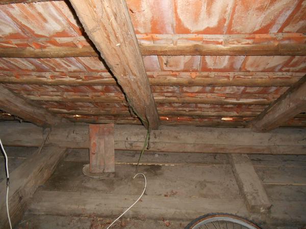

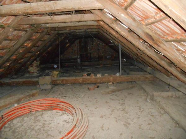

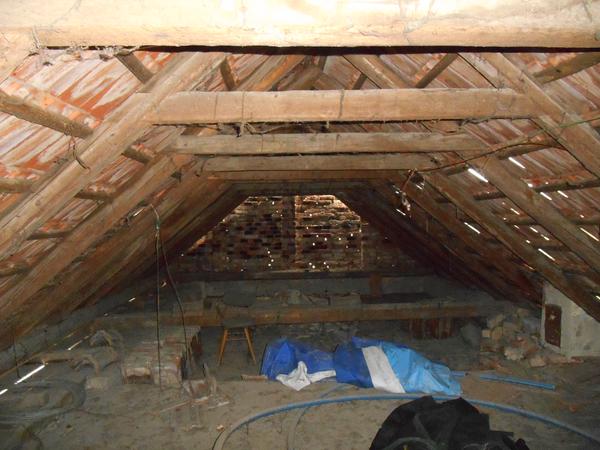

@jan45 @y2k @peto99 tak trocha som pohladala,a tu je naša povala,vyzerá to hrozne :-x myslím,že aj zadný štít (ak nie celá strecha) nebude v poriadku :-p

@mucinka2004 :-) no mate to troska "derave" ale na vasom mieste by som tam poukladal ten polystyren, v krajnom pripade sa da po nom aj chodit takze az taky problem to nebude, nie je to bohvieco riesenie ale aspon cosi samozrejme predym pozametat, poupratovat, nech je poriadok :) ak nechcete povalu vyuzivat, taketo "zateplenie" by som videl aj ako vase konecne riesenie...aspon teda ja by som tak spravil

@mucinka2004 ten krov hadam videl niekto kompetentny? ak ano, daj prec haraburdy a nanos tam slamu, vydzri to do dalsej zimy, potom sa uvidi. Mozno bude treba len vymenit slamu a pustit tam macku :-D

@mucinka2004 krov Vás prežije, pozrieť škridly, na tej povale bola vždy slama, seno. 5cm PS má minimálny účinok, nedá sa poukldať, sú tam fugy.
@peto99 krov je v poriadku,vyjadril sa kompetentný... @jan45 ďakujem za radu,tá slama bude fajn,skúsime.
