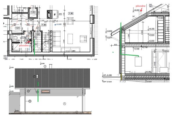

Zdravim Vas, Prosim o nazor na trasu odtahu spalin - koaxialnej rury 125/80 od plynoveho kondenzacneho kotla - z tech. miestnosti cez stenu vonku a vo fasadnom zatepleni nad strechu. Samozrejme vo fasade okolo rury bu bola pouzita nehorlava izolacia. V projekte je odtah vedeny v bet. tvarniciach podla obrazka. Nova trasa je zelenou.

@warm @mgx V dome budu kominy dva. Jeden na odvod spalin z krbu (v strede domu ozn. KV) a druhy na odvod spalin z kondenzacneho kotla. Odvod z KK chcem takto ulahcit cenovo aj pracne, inak, podla projektu, by som mal tahat nevzhladny komin cez dve kupelne.

@sucky1 teraz sa zamyslime, urcite chcete mat super izolovany dom, len do samotneho zateplenia to nezasijete, ak ano , po case bude presvitat trasa komina, to je na beton… mozem poslat foto ako to bude chodim okolo takej budovy denne :) . ked to budete zasekavat do obvodoveho muriva rozbijete polovicu a to je tiez hlupost. Riesenie? nechajte to presne ako to mate teraz v projekte!

@sucky1 Pravidla vyustenia upravuje: Príloha č. 9 k vyhláške č. 410/2012 Z. z. nasl. 270/2014 a dalej 252/2016 POŽIADAVKY ZABEZPEČENIA ROZPTYLU EMISIÍ ZNEČISŤUJÚCICH LÁTOK ktora upravuje: najmensiu vysku vyustenia nad terenom min 4m na fasadu je mozne umiestnit vyustenie na fasadu do 12 kW s prirodzenym odvodom spalin a bez nuteneho privodu vzduchu (gamatky) a zariadenia na spaľovanie zemného plynu a skvapalnených uhľovodíkových plynov s MTP < 35 kW, ak ide o budovy s vydaným povolením do 31. decembra 2003, ktoré nemali riešený odvod spalín nad strechu budovy, a pri rekonštrukcii nemožno zo stavebnotechnických alebo požiarno-bezpečnostných dôvodov riešiť odvod spalín nad strechu, ak budú splnené osobitné podmienky zverejnené vo vestníku. co urcite nie je tento pripad takze len cez fasadu nie. Aak bavime o trase vedenia, tak idete oslabit nosnu stenu pre schodisko (na polovicu = 250 - 125 mm vonkajsi priemer dymovodu min.) a zmensite si izolacnu vrstvu, ale to tu uz bolo spomenute. Tiez by som sa zamyslel nad tym, ze budete potrebovat cistiaci a revizny otvor. Bude ho chciet kominar-revizny technik a na kolene nad kotlom mu nebude postacovat. No a potom teda to mozete tahat po fasade, ale nemyslim, ze sa vam to bude pacit. Esteticky a funkcne, hlavne v zimnom obdobi, kedy v exterieri moze dojst k zamrzaniu v patnom kolene

@sucky1 napiste mi hrubku izolacie. Ale za mna v poriadku robime to pri tychto typoch domov bezne ked to neide cez poschodie. Otazka je hrubka izolacie lebo Vam to bude v urcitych poveternostnych podmienkach presvitat.
@gkrivanek hrubka izolacie je projektovana 20 cm EPS , este som rozmyslal rozdelit nasavanie a vyfuk z Kk. Nasavanie kratkou rurou z fasady a vyfuk nad strechu. Na zateplenie fasady v trase vyfuku by som pouzil min. vatu s presahom. Este aj revizny otvor v kolene vo fasade (mala skrinka) aby to bolo kontrolovatelne.
