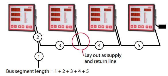

Takze kotol mam. Technik zapojil multiMATIC VRC 700. Dokupil som komunikacný modul VR 920 len neviem ako ho zapojit. Je tu niekto kto vie ? Staci na eBus pripojit aj VR920 ?
Kedze eBus je serial tak zapojit do seria ano na obrazku nizsie ?
@panak - VR920 pripajas na ebus http://eshop.ptacek.cz/ViewFile.aspx?...
@mgx Cize len pridat dalsie kable ako tu ?
@panak -> ano, dodrzat polaritu. Pri zapajani vypnut kotol z el.
Zapojene a funkcne. Polarita na VR920 nie je oznacena tak som to zapojil tak ze som predpokladal ze pri otoceni konetkora rovnakym sposobom (skrutky hore koniec dole) to bude rovnako a asi to tak bude, Pripojenie funguje ako cez LAN tak ja cez zabudovane WiFi. Skusenosti neskor. Jedine co napisem je sklamanie ze tam nie su historicke grafy :-(

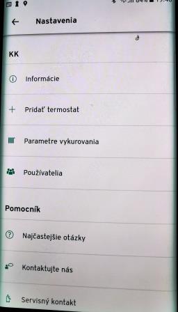

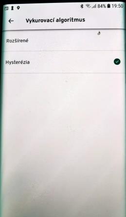

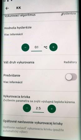

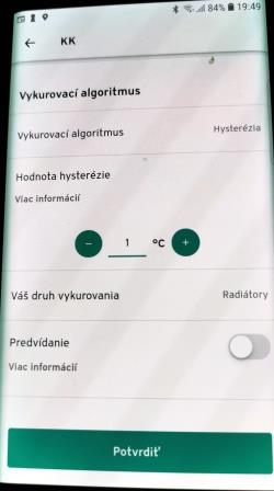

Zdravím. V septembri tohto roku som vymenil starý 20 ročný kotol za kotol Vaillant VU 246/5-3 ecoTEC pro (sused pracuje v kúrenárskej firme a odporučil mi tento kotol ako "zlatú strednú cestu"). Dodatočne som kúpil aj eRelax, aby som ho mohol ovládať cez internet. Ako vykurovací algoritmus používam Hysteréziu (nastavené 0,1°C). Algoritmus Rozšírenie ako aj Predvídanie som nechal vypnuté (viac menej aj na radu technika). Regulácia teploty funguje výborne (maximálny teplotný rozdiel +-0,1°C), pokiaľ som doma. Pravidelne som niekoľko dní mimo domu a vtedy mám nastavené 18°C. Deň pred návratom zruším nastavenie "Preč". Zvýšenie teploty z 18 na 22°C prebehne za cca. 20 hodín, ale posledný stupeň na cieľovú hodnotu 23°C trvá ďalších 20 hodín. Vykurovaciu krivku som postupne dvíhal 1,6 na 2,1 a potom na 2,6, ale bez zlepšenia. Má niekto skúsenosti aj vyššími hodnotami vykurovacej krivky?
@othfanik môžeš prosím poslať fotku ako sa to nastavuje? Dik
@othfanik co ja viem tak vykurovacia krivka sa nastavi sama asi za 2 tyzdne… kotol si sam odsleduje o kolko prekuri akumulacna schopnost podlahovky. A vsima si aj ako rychlo dom zas vychladne. Podla toho si nastavi vykurovaciu krivku. A cim je krivka mensia tym je kotol uspornejsi. A kurenie efektivnejsie. Ja mam krivku na 0,7
@panak zdravím. V prílohe sú snímky obrazoviek pri nastavovaní. Máš nejaké praktické skúsenosti s eRelaxom alebo sa ešte len rozhoduješ, čo vlastne kúpiť?
Má niekto ohľadom eRelaxu prakticky odsledované: - ako sa prejavil rozdiel medzi algoritmami Hysterézia a Rozšírené? - aký vplyv má zapnutie Predvídania? - je nejaká možnosť stiahnuť údaje z grafu?
@othfanik Mam VR 920 + multiMATIC VRC 700 a ziadne take moznosti tam nemam. Tak som bol zvedavy ako to vyzera. Ja som osobne dost sklamany z toho co to vie u mna. Akoze zmenit teplotu sa da cez internet ale ziadne nastavovanie kriviek ci hysterezie
