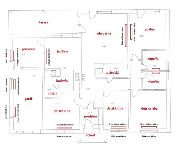

Zdravím Vás Strechári! Potrebujem poradiť ohľadom umiestnenia, šírky a spôsobu pripojenia radiátorov do môjho rodinného domu. Parametre radiátorov: - všetky radiátory sú 22VK, majú výšku 60cm, okrem kúpeľni tam je výska cca. 180cm a rebríkový radiátor. Otázky: - čo si myslíte o umiestnení radiátorov v jednotlivých izbách? - akú šírku radiátorov by Ste dávali v jednotlivých izbách hlavne pri podoknových radiátoroch? - aké spodné pripojenie by Ste si dávali na radiátory (ľavé alebo pravé spodné pripojenie VKL,VKP)? Stredové spodné pripojenie nepreferujem, kvôli cene radiátora. Je tam vyššia cena. Cenový rozdiel je cca. 30%. Ďakujem za odpovede.
Radiátory v jedálni, spálni, obývačke pod okná. Či VKP alebo VKL záleží od ďalšieho rozmiestnenia nábytku, aby neboli hlavice schované a boli ľahko prístupné. O veľkosti rozhodne projektant...
@dedo758 Zabudol som napísať, že na zadnej strane domu sú francúzske okná tzn. okna až po podlahu. Na radiátoroch nebudú termostatické hlavice. Skôr ma zaujíma pripojenie z dizajnového hľadiska, či nie je nejaké pravidlo umiestnenia spodného pripojenia vzhľadom na vstupné dvere do miestnosti a pod. Ďakujem.
Aha, tak čo najbližšie k oknám, kľudne do rohu. Jedáleň potom zostáva. A keď bude rozvod z rozdeľovača, tak otočiť radiátory tak, aby čiapočky na radiátoroch špatili čo najmenej...

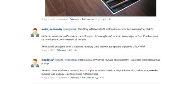

@megdesign Radiátory inštalujem kvôli teplovodnému krbu bez akumulačnej nádrže. Riešenie radiátorov podľa obrázku nepreferujem. Je to nevýhodné riešenie kvôli malým deťom. Prach a špina sa tam dostáva. Je to neestetické riešenie. Aké spodné pripojenie by si si dával na radiátory (ľavé alebo pravé spodné pripojenie VKL,VKP)?
@matto_wednesday prach a spinu povysavas rovnako ako z podlahy... Das dole tu mriezku a mas pristup. Neviem. Ja som radiatory zamietol, lebo to zbytocne zabera miesto a viri prach viac ako podlahovka, nakolko kuria na viac stupnov, cize teplo stupa rychlejsie hore.

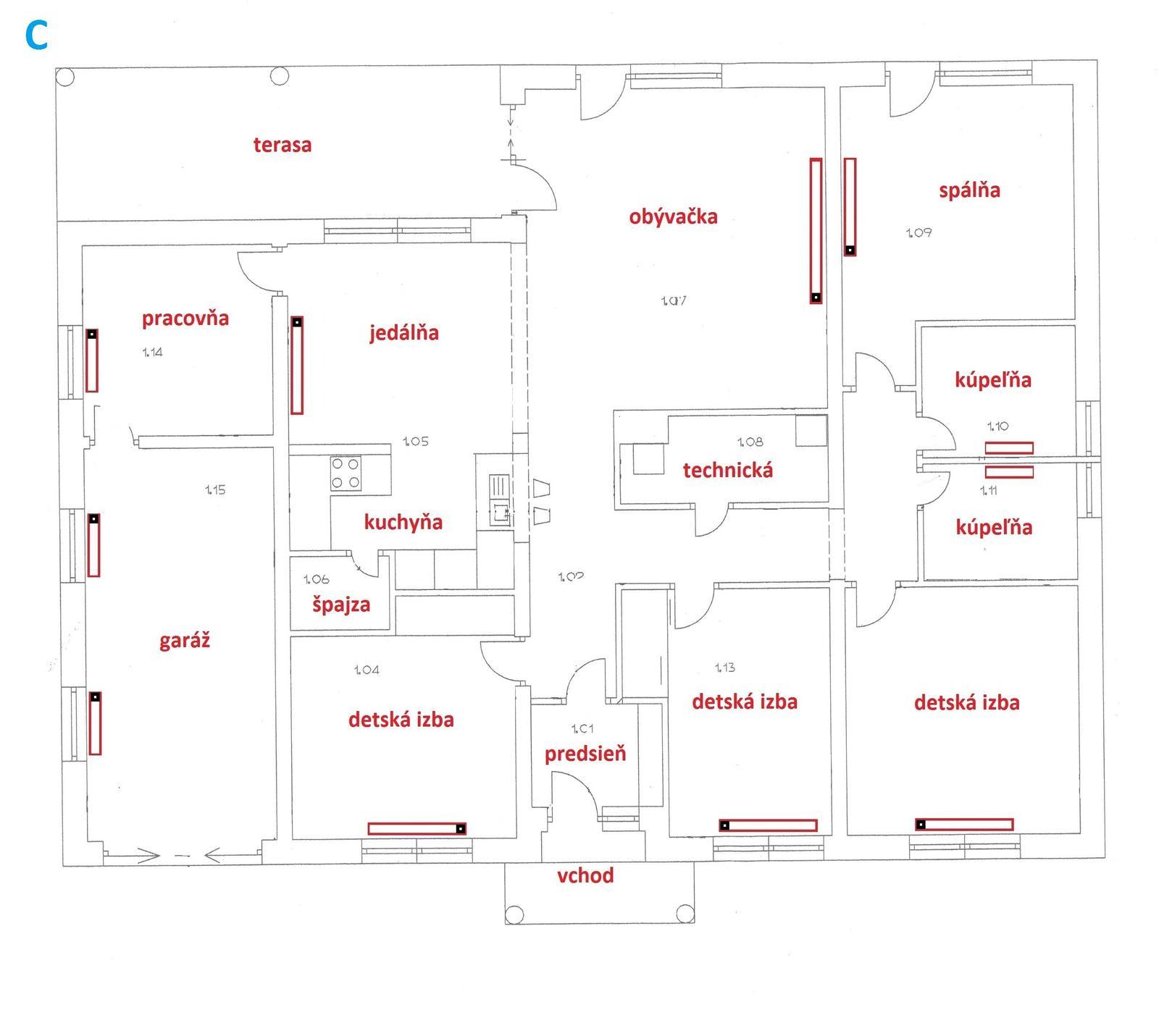

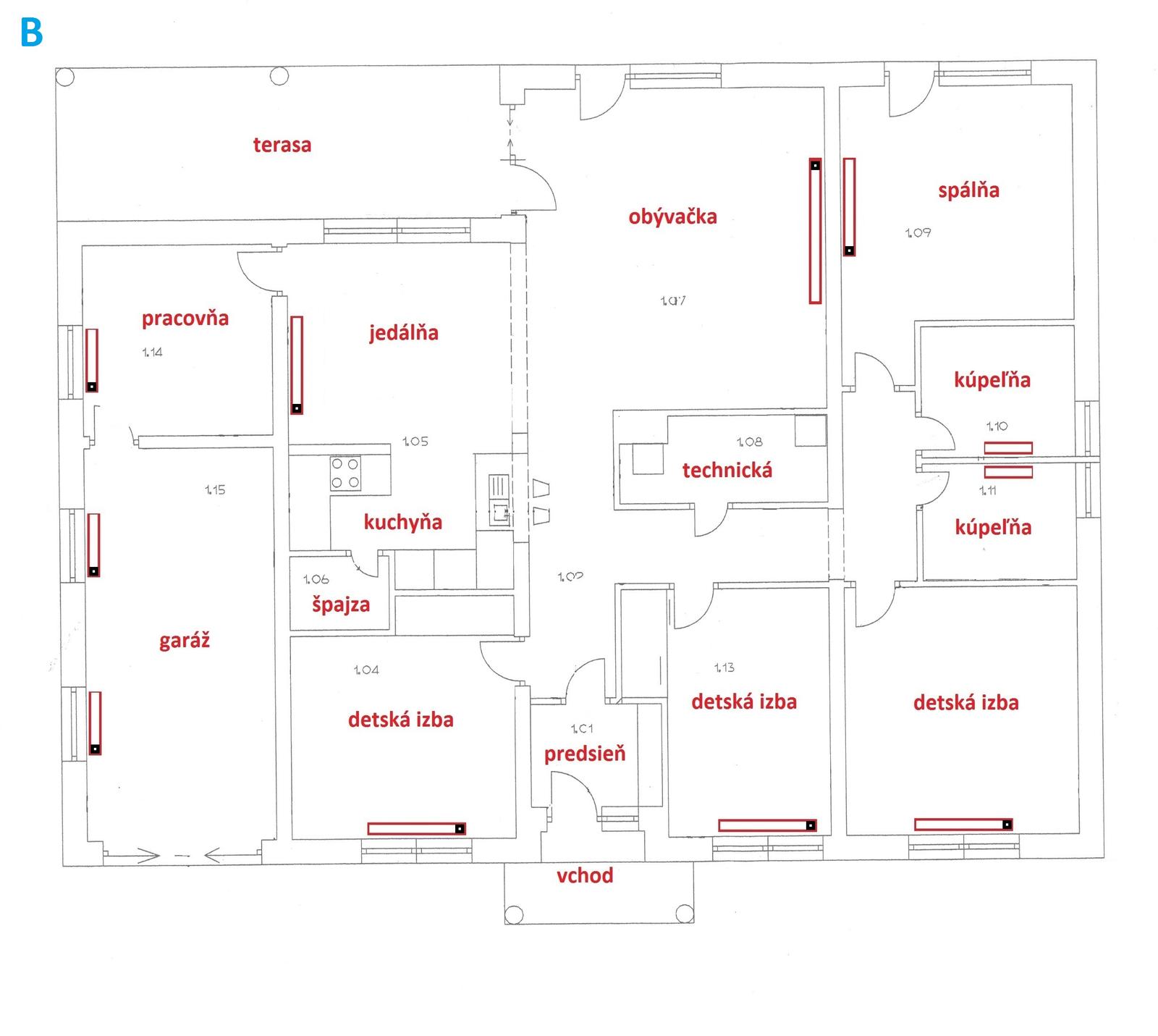

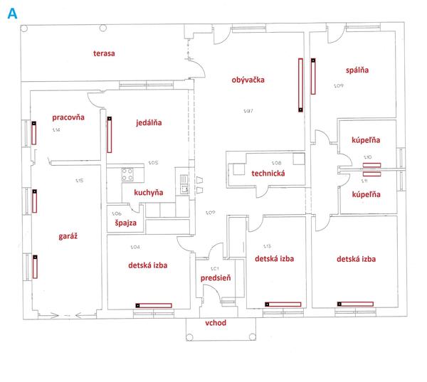

Zdravím Vás, na obrázkoch sú 3 spôsoby pripojenia radiátorov. A: pravé spodné pripojenie na všetkých radiátoroch, B: ľavé spodné pripojenie na všetkých radiátoroch, C: mix pripojení ( pravé spodné pripojenie na všetkých radiátoroch okrem detskej izby 1.04 a spálne 1.09). Podľa Vás ktorá varianta je najlepšia a prečo? Prípadne navrhnite ďalší spôsob. Ďakujem.
@matto_wednesday napojenie by malo byt najbližšie ku rozvodu,ku kotlu,ale nic sa nestane aj ked si ho otočíš,čerpadlo to prežene.Ak je to novostavba prečo nejdeš do podlahovky?Máš už radiatori navrhnuté?nezdá sa mi kuchyna s jedalnou+obyvačka-2radiatori,samozrejme neviem velkost izieb a straty,ale asi su to velke miestnosti a otvorené spolu.Najlepešie je umietnit radiator pod okno ak sa dá. :-)
ludia podstata laveho alebo praveho napojenia je trochu ina ako dizajn!!! Kurenar by mal zapajat radiator na ten strane ktora je blizsie ku kotolni aby voda v radiatoroch nesla do protismeru! Cerpadlo si poradi aj s protismerom, ale najlepsie je nevytvarat umele prekazky. Predijdete prekvapeniam ktore vedia vyskocit, napr. ze radiator nebude bobec kurit aj ked cerpoadlo pojde na 3 rychlostnom stupni. Inak nevidim kde mas kotolnu, ako ti maju ludia radit? Ci je napojenie spodne alebo bocne je ale cisto dizajnova vec, nic viac. S bocnym napojenim mate rury po stene ktore vidite. To je cely kumst. Odporucam, kurenie nechat urobit skuseneho kurenara. Toto nie je lacna zalezitost a ucit sa na tom je drahy spas. Nech kazdy robi to comu rozumie.
@robo28w Kotol je umiestnený v technickej miestnosti kde je komín. V dome bude podlahové kúrenie aj radiátorové kúrenie. Na zadnej strane domu (jedáleň, obývačka, spálňa) sú francúzske okná.
@petermu "Kúrenár by mal zapájať radiátor na ten strane ktorá je bližšie ku kotolni aby voda v radiátoroch nešla do protismeru!" tomuto nerozumiem. Prečo by mala ísť voda do protismeru? Môžete mi to vysvetliť? Kotol je umiestnený v technickej miestnosti kde je komín. Riešim len spodné pripojenie, a to buď ľavé, pravé alebo kombináciu.
@matto_wednesday prečo nedáš len podlahovku?
@matto_wednesday Investor je pán, investor rozhoduje. A když rozhodne špatně, nese následky. Nedat termohlavice znamená zbytečné náklady navíc. Topíte i tam, kde svítí sluníčko a pak zbytečně teplo vyvětráte. Rozdíl běžně 50%. Platí to i u teplovodního krbu – řeší to akumulačka. Umístění je záležitost především estetická. Spodní připojení není tak rušivé. Trubky navrhněte libovolně. Petermu nemá pravdu. Voda do protisměru jít může. Tlaková ztráta je minimální. Základem správné funkce je výpočet nastavení soustavy a výpočty ztrát místností a teplotních průběhů. Všechny odkazy najdete v mém profilu. Výpočty tedy máte a je jen na Vás, co si uděláte. To chcete opravdu topit jen krbem? Cenově to výhodné není a sportovat se dá i jinak, než s pilou. Mám krbová kamna a chce se mi topit párkrát do roka… Prostě nejprve si vypočtěte dobře fungující, ekonomický a bezobslužný systém. Pak realizujte.

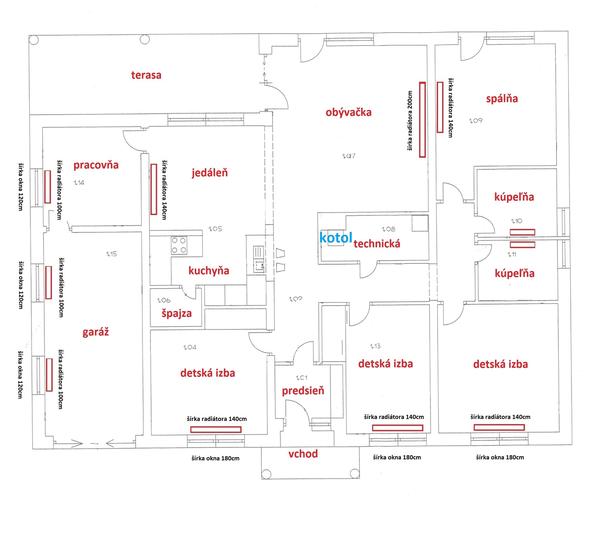

polopate teda. zelenou sipkou je spravne napojeny radiator a oranzovou je to do protismeru plus pouzijes zbytocne viacej rur. to kurenari vedia. nemusis si lamat hlavu. zavolaj ak nie je jasne este nieco v pohodicke 0944 473 059
@matto_wednesday zbytocne si to komplikujes. Tuna fakt setris tam kde nemas, zaplat tych par penazi tomu co ti spravi projekt kurenia. Aj vykony a typy radiatorov aj trasovanie rozvodov. Ci aj slepe crevo si odoperujes sam, lebo na internete ti poradia ako? A podla toho co mas nakreslene, niektore radiatory potrebujes prave, niektore lave. Zober modru fixku a tahaj ciarky od kotla k radiátorom. Na mieste kde ciarka pride k radiaturu uvidis, ktory bude pravy, ktory lavy. Napríklad obyvacka vychada prave, spalna lave pripojemie. Horna kupelna prave, dolna lave.

@robo28w Na obrázku vidno prečo si dávam aj radiátory.
