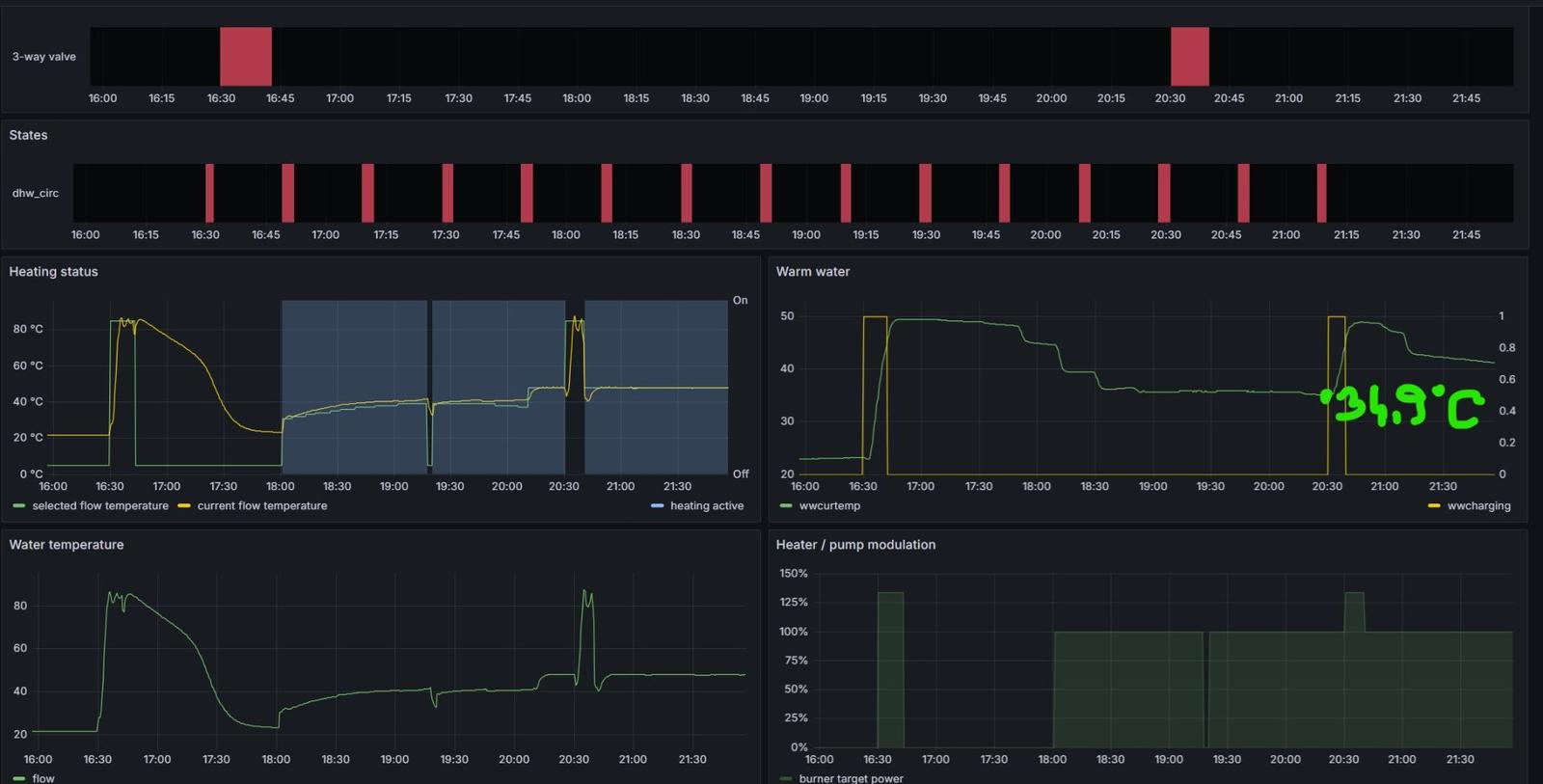

Ahojte experti, Mam nastavene zapnutie ohrievanie vody from 16:30-22:00 na maximalnu teplotu 45 st. Ohrev zacne v poriadku o 16:30, avsak voda sa ochladzuje cez cirkulacne cerpadlo, aby sa tepla voda dostala na poschodie. Lenze dalsi ohrev sa nespusti az ked tepla voda neklesne pod 35 st. Akonahle ma teplota vody 34,9 tak sa zacne ohrev Neviete kde sa nastavuje tato minimalna hranica? Kotol: Buderus LOGAMAX PLUS GB 072 Termostat: Logamatic RC300 Miro

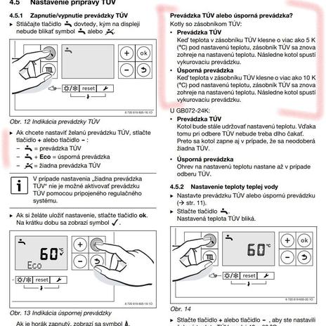

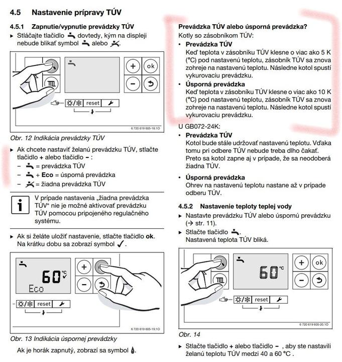

@mirino75 tento parameter nie je mozne priamo nastavit... su len dve moznosti, 5K pod nastavenu teplotu alebo rezim ECO, kde je to 10K pod nastavenu teplotu

Vdaka , pomohlo! Ani ma nenapadlo kuk do manualu kotla, ale cital som iba manual termostatu... :D Mal som nastaveny na kotly rezim ECO a zmena sa uplatnila. Teraz spina pri pokleso o 5st.

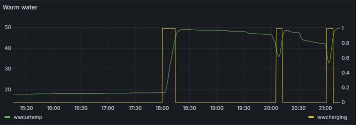

Citam zo zbernice cez "EMS bus interface boards" kde mam nainstalovany https://download.emsesp.org/ a ten mam pripojeny na ESP32 dosku. https://bbqkees-electronics.nl/shop/ Data posielam cez MQTT, nahravam cez Prometheus do db, zobrazujem v Grafana a Home Assistent
