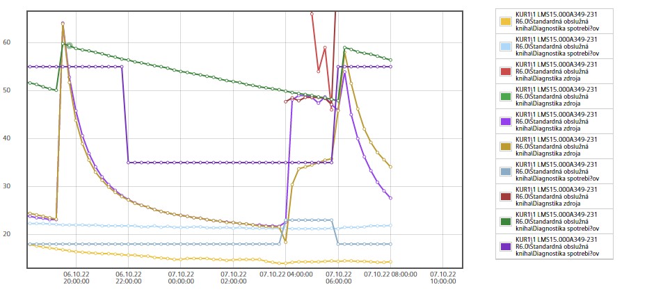

@abocinm straty tepla vyjadruje kalorimetricka rovnica a rozdiel teplot medzi vymennikom a vonkajsim prostredim. Berme, ze teplota vonkajsieho prostredia je pre oba pripady rovnaka, tak je to plocha integralu pod teplotou vymennika. Co znamena, ze straty su mensie, ak teplotu na noc utlmis. Tu je realny graf odo mna z dnesnej noci, KK s zasobnikom 45L, bezna teplota TUV=55, na noc (22.00-05.00) utlm na 35 - fialova krivka -pozadovana teplota TUV. Zelena krivka je realna teplota v zasobniku - Ak sa pozries tak nad ranom 5h klesne z 55 na 48C. Zratas plochu pod krivkou ak by bola teplota fix 55c a plochu pod krivkou z grafu (zelena) a rozdiel je usetrene teplo, ktore musis navyse do systemu dodat.
@mgx pokial sa teplota vody pocas utlmu nevyrovna teplote okolia, vzdy budes musiet dodat presne to, co sa stratilo, takze nic neusetris. Toto je predsa jednoduchy linearny jav.
@gashtaan samozrejme, pre rodinny dom alebo byt ak je kotol v dome je to skoro jedno, aj ked straty rastu s vyssim rozdielom teplot, stratene teplo zostava v dome. Ale ak mas nejaky centralizovany zdroj kurenia (napr. kotolna pre sidlisko) tak tam uz sa znizovanie teploty TUV na noc (utlmova teplota) oplati. Skuska spravnosti je spotreba plynu v m3 pri udrziavani fixnej teploty TUV a pri nocnom utlme. V beznom dome/byte je rozdiel nula nic.
