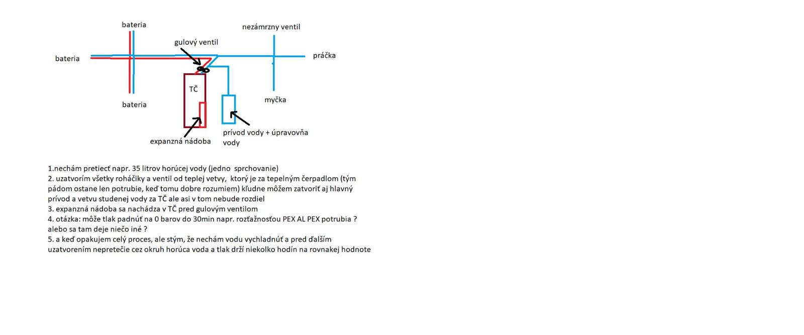

Dobrý deň Rád by som sa spýtal ochotného kúrenár… @detet otázkou je, či máš správne natlakovaný expanzomat, alebo či je vôbec namontovaný na teplej vode. Ak tam nie je, tak je to prirodzené správanie vody. Po vychladnutí v armatúrach zmení svoj objem, zníži sa tlak. Ak by tam bol expanzomat a bol by správne natlakovaný, tak výkyv tlaku by mal byť minimálny aj po vychladnutí vody.Odpoveď na príspevok od zicher:
@detet otázkou je, či máš správne natlakovaný exp… @zicher Bolo mi povedané, že namontovaný je, či je dobre nastavený to už neviem, ale pokiaľ tomu dobre chápem toto správanie nieje v poriadku pokiaľ tam expanzka je, správne ?Odpoveď na príspevok od detet:
@zicher Bolo mi povedané, že namontovaný je, či … @detet pokiaľ je tam expanzka, tak by nemal padnúť tlak na nulu.. ak je správne natlakovaná a nie je poškodenáOdpoveď na príspevok od detet:
Dobrý deň Rád by som sa spýtal ochotného kúrenár… @detet Myslím, že to je úplne normálne správanie. Expanzka, ak má absorbovať čo najväčší objem vody pri jej expanzii ohrevom, musí byť natlakovaná na tlak vo vodovode. Pokial bola pred uzavretím ventilov, po skončení ohrevu vyprázdnená, napr. odpustením malého množstva teplej vody, tak po ochladení vody v trubkách sa už tlak nemá ako vyrovnať. Keďže voda je nestlačiteľná, aj malý pokles teploty v uzavretej nádobe(trubkách) spôsobí prudký pokles tlaku na 0, dokonca až podtlak. Ak by sa tam mal udržať tlak, tak by bolo potrebné nechať vodu ohriať, vôbec nepúšťať teplú vodu a uzavrieť vetily. Keďže sa však aj samotný bojler, s väčším objemom vody, ochladzuje stratami a expanzky na TUV nemajú veľký objem, tak možno za nejakých 24h by tlak tak, či tak klesol na nulu.Odpoveď na príspevok od aldron:
A ešte mi nedá nedodať, že nechápem načo sú dobré… @aldron Potreboval som vysvetliť ako to funguje z fyzikálneho hladiska, kedže som zo školy uz veľa rokov a neviem, ďakujem za vysvetlenie.Odpoveď na príspevok od aldron:
A ešte mi nedá nedodať, že nechápem načo sú dobré… @aldron Ešte sa spýtam pokiaľ uzavrem vynetil na tej teplej vetve ale expanzka je v TČ namontovaná a ja zatvorim ventil, ktorý je až za kotlom, takže odrežem tu expanzku od potrubia, tak by nemala kompenzovat tu ohriatu vodu v potrubí ale len v kotly nie ? ďakujem za odpoveď a vysvetlenieOdpoveď na príspevok od detet:
Dobrý deň Rád by som sa spýtal ochotného kúrenár… @detet treba to skúsiť so studenou vodou alebo natlakovať vzduchom. Zmena teploty za tú pol hodinu môže mať vplyv na to.Odpoveď na príspevok od marsdm:
@detet treba to skúsiť so studenou vodou alebo na… @marsdm jasne kludne môže, preto dúfam že mi to potvrdí nejaký odborník, niekto kto stým pracuje.Odpoveď na príspevok od mgx:
