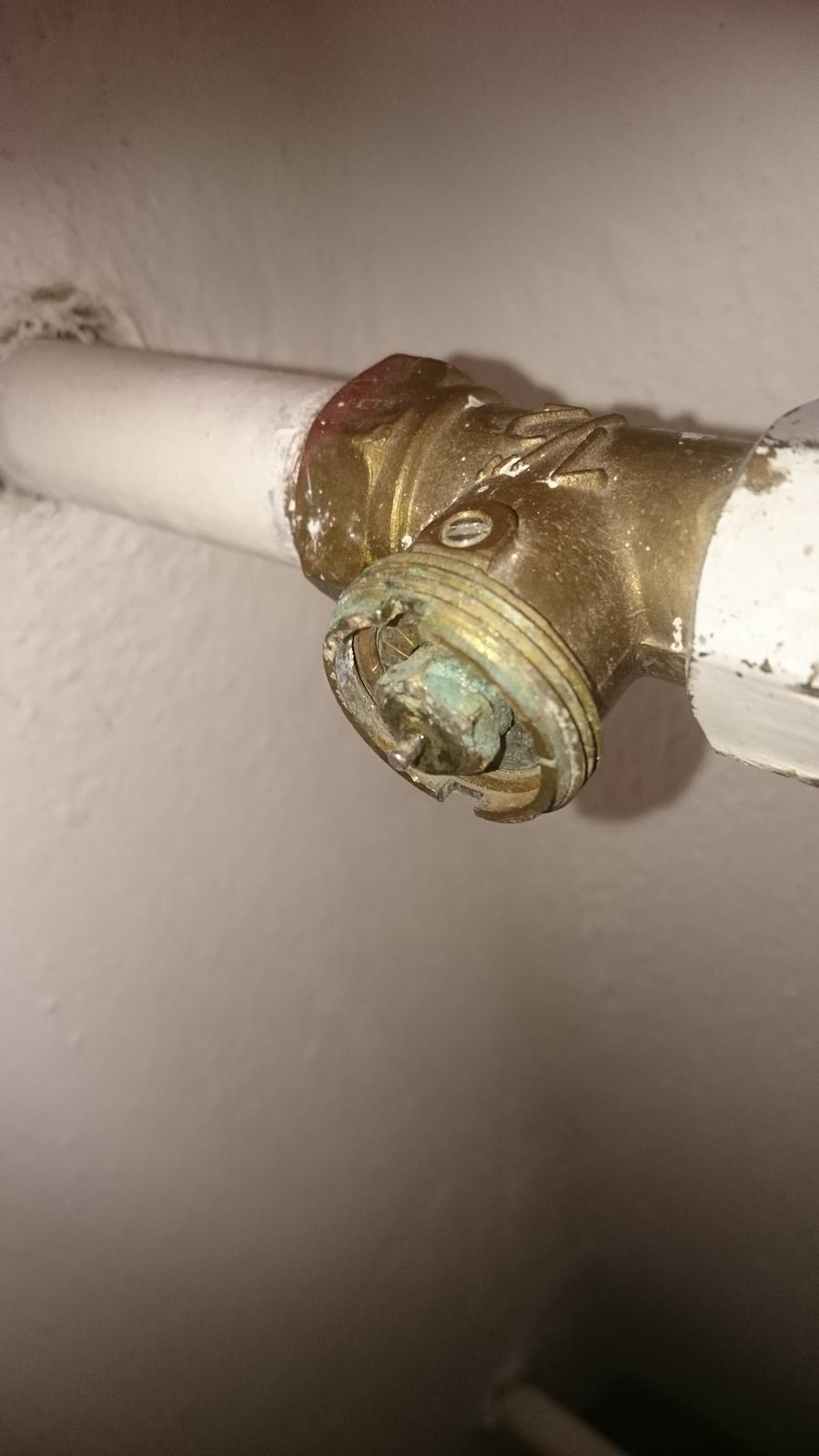

Zdravim,da sa nejako pretesnit term. ventil,tečie mi popri tej tyčke?
@alanec vymena.
