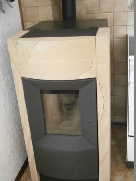

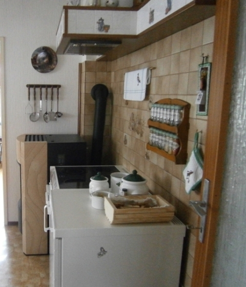

Je to suprova vecicka,aj ked bola dost draha. Za pohodlnost sa plati,nie? Piecku staci na jesen zapnut,nastavit parametre na teploty /minimum a maximum/ a viac sa nestarame. Sama sa zapne,ked teplota klesne a automaticky sa vypne,ked dosiahne naprogramovanu teplotu. Vydava prijemne,salave teplo a pohlad na tancujuce peletky v ohni je tiez prijemny. Nemame ale automaticky zasobnik, ako to byva na peletovacich kotloch,takze treba 2-3x tyzdenne dosypat za kyblik peliet. Cistit staci 1-2x tyzdenne,odpadu je velmi malicko,asi za hrst. Ked bola piecka nova,obcas zblbla elektronika,ale servisak prisiel do dvoch hodin,uz je to v poriadku.
