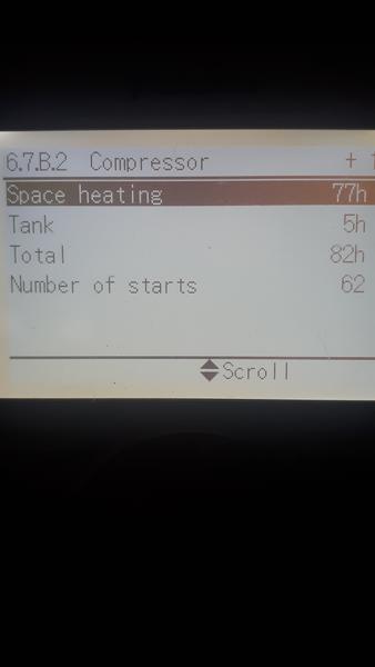

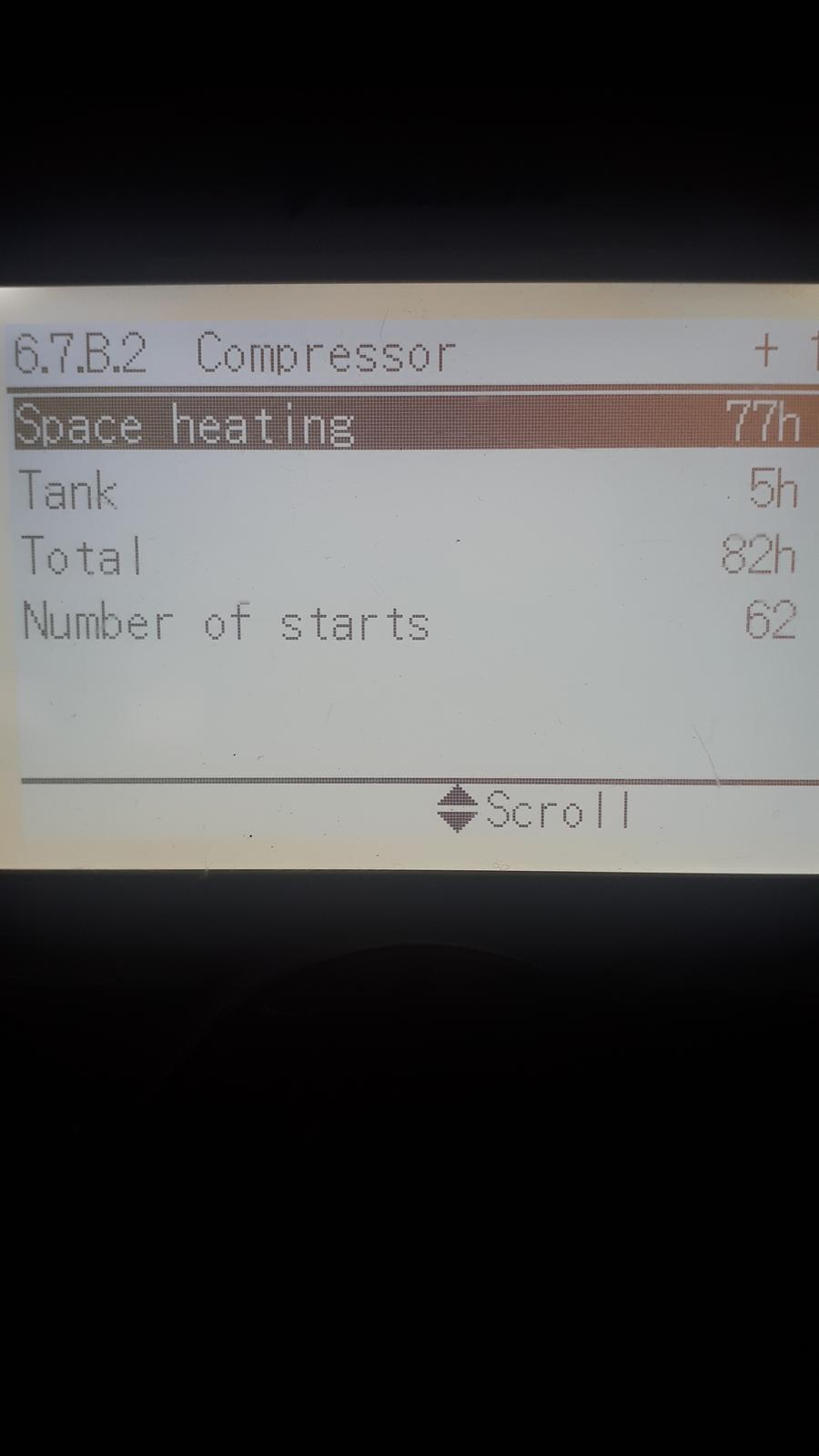

@gkrivanek tu mas foto za november kolko startov mam, odpocitaj si tuv. Aj s tuv je to 4,5 starta na den. V tom uz bol nejaky den kedy odmrazovala jednotka. ;-)
@jozefsv to je dobry udaj , ale bavme sa o zime nie ked je cez den 15 az 18C
@gkrivanek bavime sa o cyklovani teraz alebo o rozmrazovaniach? Sa mi zda ze raz pises o voze a raz o koze.
@jozefsv rozmrazovanie neriesim to je v zavislosti aj inych faktorov a to neovplyvnuje ako hore som ti to uz pisal. O cyklovani je rec.
Nezistitelna informacia, ak zacne rozmrazovat tak nezistis kolko to startovalo kvoli cyklovaniu a kolko kvoli rozmrazovaniu. To by si musel stat pri jednotke cely den. Jedine z poctu hodin behu kompresora nejak vydedukovat v konkretnom dni. V zime sa ale u mna ziadne cyklovanie nedialo co som sledoval minuly rok,pri nizsich teplotach si to bafkalo viac hodin a potom nic. Teraz mi bezi v priemere 5,5h denne.
