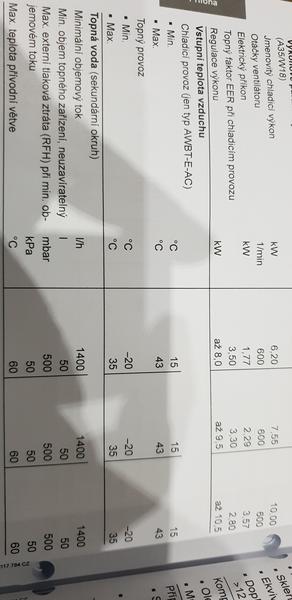

@gkrivanek Tak som pozrel do navodu od daikina a cuduj sa svete, maximalna teplota pri chladení pre vonkajšiu jednotku je 43°C. Takze si to zhrnieme, na kompresor slnko nepali, viessmann je srot ked n ide len do 35°C alebo tu vypisujes bludy ako vzdy, a priklanam sa ktej poslednej moznosti, vid tvoje prispevky navod od daikunu som pouzil - Inštalačný manuál ERLQ004-008CV3-CW1, EHVH-CB, EHVX-CB_4PSK384973-1A_Installer reference guide_Slovakian, strana 106 - ERLQ004~008CA + EHVH/X04+08S18+26CB Daikin Altherma – nízkotepelný systém Split 4P384973-1A – 2016.02 Maj sa a nerob tu zo sebo truhlika
43C je max pri chladeni ja som uviedol 35 C pre kurenie omylom. Ale nebudem ti tu nic ani tebe ani nikomu dokazovat mam to absolutne v pi. ci . Obera ma to o cas a takyto ako ty o nervy uplne zadarmo a zbytocne. Je mi uz jedno co si o viesmane myslite nikdy som netvrdil ze je najlepsi na svete no patri medzi svetovu spicku vo vykurovani! Prestavam prispievat na toto forum. Som si vedomy ze vsetko na svete nemozem vediet no moje prispevky vychadzali z realnych skusenosti a myslim si ze clovek co sa 365 dni venuje len a len vykurovacim zariadeniam od realizacie po servisne udrzby a opravy od malych kotlov cez velke kotolne po tepelne cerpadla nepise bludy ako si to ty nazval. Ten cas co som tu len pre dobry pocit ked som niekomu poradil stravil zacnem venovat prave kvoly takymto neustalim zaparacom ako si ty svojej rodine. Mozes byt stastny mudrejsi ustupi a ty sa mozes tu na tomto fore akurat tak poje...

@majkoj pozri sa parametre, technické údaje pri TČ vzduch voda, väčšinou pri R410 to je kúrenie -20/+35 a chladenie +10/+45 °C, pričom to je teplota na výparníku !

@terky68 citujem: " pozri sa parametre, technické údaje pri TČ vzduch voda, väčšinou pri R410 to je kúrenie -20/+35 a chladenie +10/+45 °C, pričom to je teplota na výparníku ! " omyl!!!! omyl !! omyl!!! tieto teploty sú teploty okolitého vonkajšieho vzduchu (v angličtine ambient temperature) NIE teplota výparníka resp. kondezátora (pri chladení). Ešte raz: teplota zdrojového vzduchu, TČ vzduch -voda.
@fural ved samozrejme ze okoliteho vzduchu niekde som sem uz aj pridaval tabulku presnejsie 13 - prispevkov hore
@gkrivanek reagoval som na terky68
@fural viem viem som potvrdzoval ck si pisal vyssie
