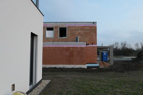

Ahojte, radi by sme si nechali poradit. Sused si prave montuje TC na strechu svojej garaze, kt. je 5m od nasho domu. Orientuje ju sice do svojej zahrady, ale mame obavy ohladom hlucnosti. Hned vedla maju deti svoju spalnu s roh. oknom a dole mame obyvacku a z nej bude vystup na terasu (vid. foto c.3). Foto: c.1 z detskej izby c.2 z obyvacky c.3 pohlad na domy c.4 z buducej terasy Mame poprosit suseda, nech umiestni TC niekde inde? Alebo to nebude pocut, ci pockat na to ked to bude mat spojazdnene a vtedy to pripadne riesit? Nebude sa hluk odrazat od steny jeho domu do nasej zahrady? PS. my budeme mat garaz tiez takto napojenu na dom a na hranici pozemku. Tiez sme si chceli dat pripravu na TC na strechu garaze, nech ju nemame na ociach, ale prave architekt nas upozornil, nech to tam nedavame kvoli hlucnosti a kvoli dobrym susedskym zvtahom. Dakujem.

Poprosit mozes ale ci to spravi tak to nevies.. no keby som ju uz mal takto na streche tak by som ju nepresuval

Vobec sa netreba bat, a toboz na 5 metrov. My mame tak podobne umiestnene ako tvoj sused, a nic nepocut - ani vonku som zatial nepostrehla, vnutri uz vobec nie; susedia absolutne nic nehovoria (a to su taki, ze by sa urcite ozvali, keby bol hluk). (my mame spalnu rovno pod tc, a suseda ma spalnu hned vedla neho - mame poschodovy dvojdom) By som este popytala architekta, ako na to prisiel ze bude hlucne (pozna specif modelu co budete instalovat, ze aky hluk od toho ocakava?) A napriklad ostatni susedia, ked maju beziace tc - ked idete okolo, vsimnes si, ci je z nich hluk?

@michal_brezansky Je to Daikin. @metele Tu na MS je mnozstvo diskysii kde sa ludia stazuju. Navyse sused to umiestnil tak ze sa podla mna bude hluk odrazat od jeho steny a pojde to do nasej zahrahy. Nerozumiem potom reco si to ludia umiestnuju pred dom... Sused ma navyse este dalsie dve strechy ale samozrejme ho umiestni na nasu stranu..

@coralline ked si susedovi schvalila projekt na stavebne povolenie, tak tam vonkajsia jednotka mala byt zakreslena, cize nic nove. Pokial si nebola ucastnikom konania, tak uz nic nezmozes. Podla umiestnenia, to bol dobry sused, lebo TC neumiestnil na tvoj dom. Citat viem, ze "poprosit suseda" ale tak funguje svet v detstve, realita je ze slovo prosim nema ziadnu vahu v realnom zivote. On tam mal firmu, natahanu predinstalaciu... Vyhoveniu tvojmu "prosim" by ho stalo +- 1000€ a to ziadne slovicko neporiesi 😉
V zatvorenom dome to nebudete pocut. Ja mam susedov daikin 7m od okna spalne. Nepocut absolutne nic. Obaja sme uz v lese, cize v noci absolutne ticho. Rusilo ma to, ked som v zime spal vonku medzi nasim domom a jeho cerpadlom. Mam tiez vlastny daikin nalepeny na kupelnove okno (kupelna je sucastou spalne). Ak je okno zatvorene tiez nic nie je pocut. Cize cerpadlo je od mojej hlavy asi 4m.
Ze robi TC hluk? Jasne ze robi, kto tvrdi ze nie, klame. Prah, kedy to vadi mame kazdy inde, tak ako hlucnost roznych cerpadiel je rozna. Vymenil by som susedov s TC za susedov kuriacich ekohraskom, peletami a inym bordelom? Samozrejme, hocikedy, aj za cenu hluku. Vadi ten hluk v dome? Ako komu, ja ked smetiari na ulici sypu ich vidim a takmer nepocujem, ak mam zavrete okna. V lete TC nakuri teplu vodu relativne rychlo cez obed, zvysok dna je klud. Najhorsie TC je zle vyregulovane/nastavene lacne TC.
@coralline riesis problem, ktory problemom vobec nemusi byt. jednotka je postavena tak, ze hluk nejde priamo k tebe, je smerovany dopredu/dozadu ale nie na tvoje okno. V zime budes mat aj tak zavrete okna a pripadny sum ventilatora pocut nebudes, v lete ked to nepojde trapit ta to nebude. Dalsia moznost keby to inak neslo je vysadit na hranici pozemku barieru zo stromov, tie posobia ako prirodzena hlukova bariera.

@coralline vôbec by som sa nebál. Daikiny sú vraj z tých tichších, a orientácia a umiestnenie je tiež z tých výhodnejších. Ale nech by to bolo akékoľvek iné, tak nie je TČ ako TČ. Nerobil by som z toho vedu. Riešil by som problém, keď bude a zbytočne by som sa vopred nestresoval. Ono je totiž možné, že šum lístia stromov bude počuť viac ako TČ. A to by asi nikto neprišiel za susedom, aby vypílil stromy. Ja mám Panasonic rovno za hlavou a vnútornú jednotku vo vedľajšej miestnosti, ktorá je medzi detskou a spálňou a nikto (4 osoby) z domu nema problém so spánkom.

@coralline Najväčší hluk je v smere vrtúľ takže nejak extrémneho hluku by som sa neobával.
