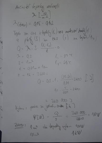

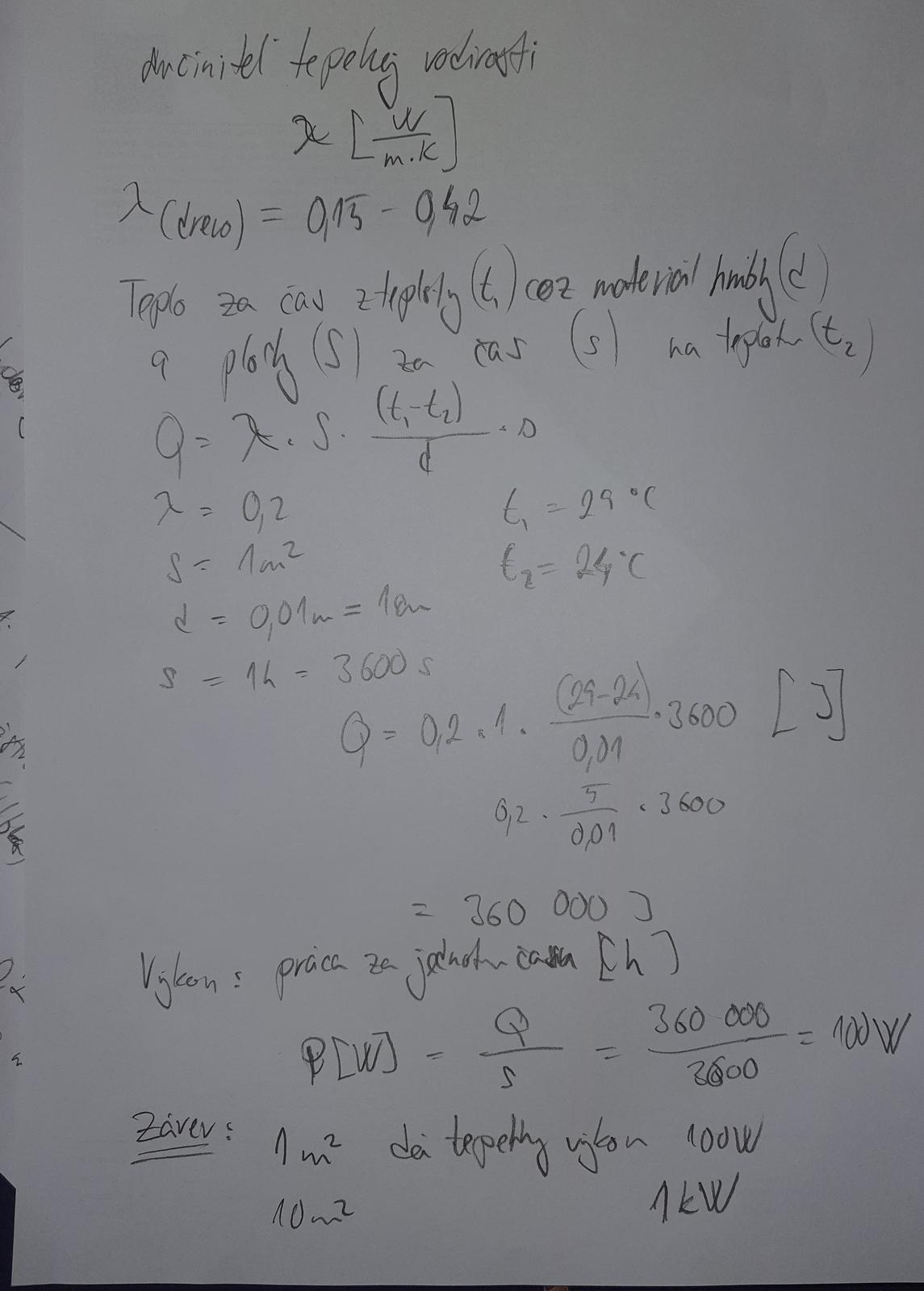

@ernesttyukos v terajšej dobe, zateplených budov sa montuje podlahovka, z viacerých dôvodou, - ekonomický - nizkoteplotné vykurovanie je ekonomickejšie (tepelné čerpadlo, kondenzačný plynový kotol) - priestorové - nezavadzajú radiátory keď si zoberieme 25m2 izbu tak jej potreba je do 1,2kW radiátor (60cm x100cm ) musí byť vykúrený na 50-60°C aby z tejto malej plochy vykúril tútp izbu na 22°C teplotný spád je 30-40°C, podlaha ma plochu 25m2 odrátame nábytok ostane 15-18m2 nejdem tu udávať výpočty ale povrchová teplota do tých spomínaných 29°C je úplne postačujúca, teplotný spác 7°C, takže nebojte sa podlahového vykurovania, teplo je len pocit a pocity sú dôležité

@fural Ak Vás to neobťažuje tak napíšte tie prepočty lebo toto asi nechápem ako ste to mysleli. Ja tam zatiaľ nejdem rušiť radiátor, ale chcem iba aby neťahal taký chlad od zeme.
@ivaq mne zas toto hlava nebere ako môže radiátor ťahať chlad od zeme? používaš ho na chladenie? je uložený v zemi? môže ale odovzdávať teplo do zeme ak ide neizolované potrubie zemou, kto by ale vykuroval zem pod podlahou
@ivaq tu je výpočet , súčinitel tepelnej vodivosti pre drevo je 0,15 až 0,42, ja som pre výpočet použil 0,2, čiže drevo s väčším tepelným odporom, hrubku drevenej podlany 1cm, , na foto je celý výpočet, ZÁVER: 1m štvorcový dá výkon 100W pri teplote pod podlahou 29°C a povrchovou teplotou podlahy 24°C, (tu som zvolil rezervu oproti požadovanému vzduchu v miestnosti 22°C). teplotu pod podlahou 29°C som zvolil ako strednú hodnotu , pri podlahovom vodnom vykurovaní voda vstup 33°C vystup 25°C. miestnosť s 10m štvorcovými , nezakrytej podlahy nábytkom, príkon 1kW tepla , ,
