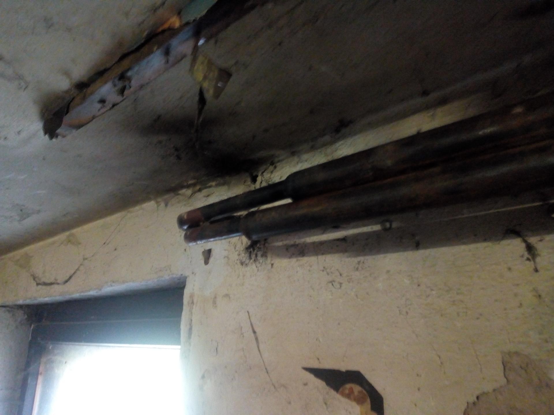

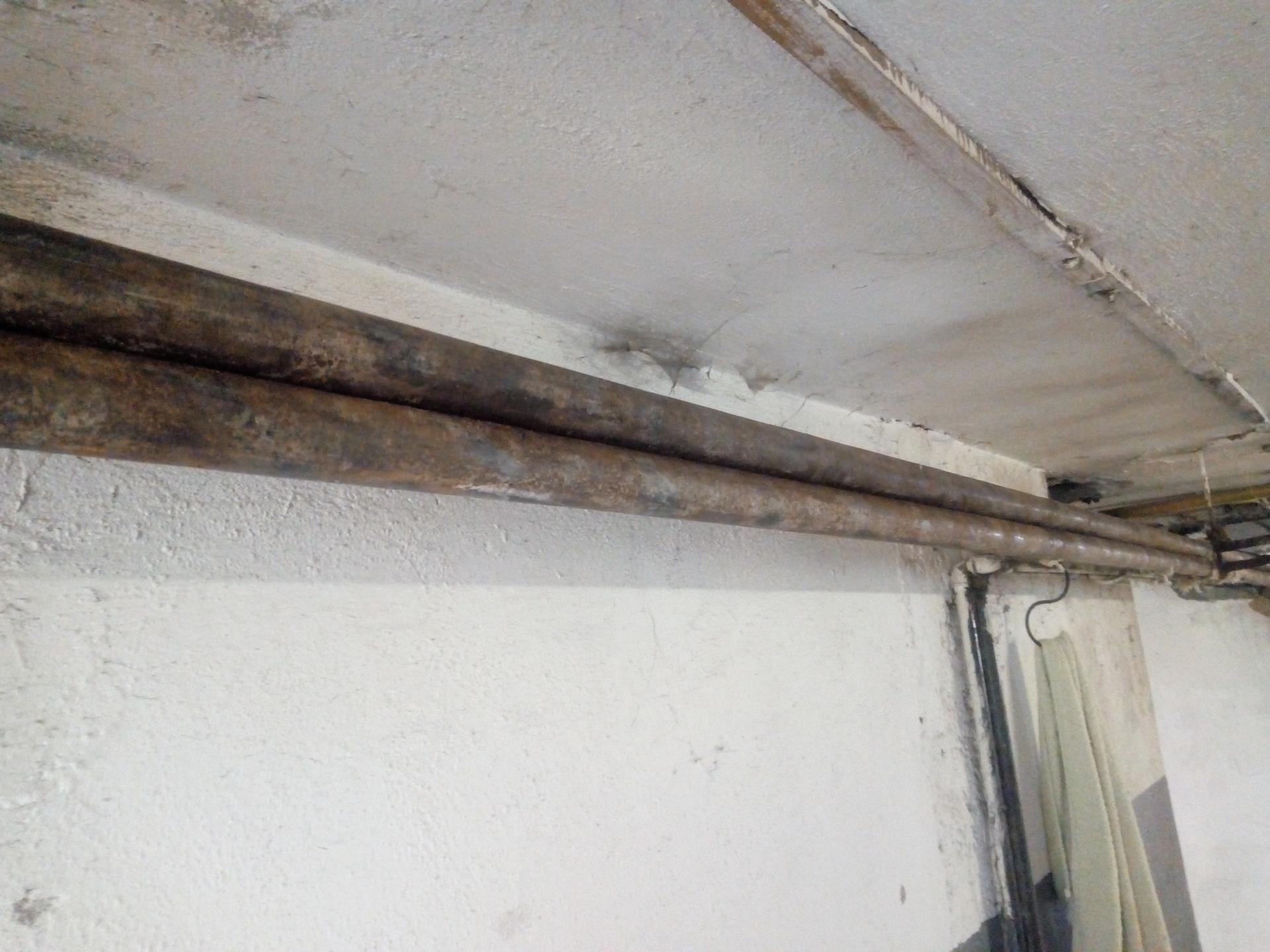

Zdravím . rekonštruujem starý okál 117. Momentálne mám na pláne vymeniť rozvody vody a bojler. Takže rekonštrukcia zasahuje aj do kúrenia keďže je bojler kombinovaný trojcestným ventilom. Rozvody sú tam staré hrúbe 30 tky odhadom. K radiátorom su nevarené tenšie vývody asi 16 mm. Mám dilemu čo s tým . Nechať staré rozvody ? majú cca 50rokov. Ked som vypúštal vodu vytekala čistá voda bez kalu. Dával som dole izoláciu z rúr aby som sa popozeral v akom ú stave. Jedinu zhnitú ruru som našiel čo bol vývod do kúpelne a bola v nej diera . tak som ich odrezal a tým som sa pozrel aj do hrubej rúry. žiadne nánosy som nevidel. Myslíte že bude vhodné ak nechám komplet staré rozvody len ich natriem farbou a dám nové izolácie . A dám teda len nový rozvod pitnej a teplej vody a bojler. plyn kotol je tam starý 15 ročný. Ale plne funkčný . zatiaľ žiadna závada. Spotreba plynu tam bola vždy veľká. Ale teraz sú nové okná a idem zateplovať strop. v kotolni je aj pec na TUv ktorá funguje bez čerpadla a taktiež ohrieva aj bojler. Pec je taktiež stará asi 20 ročná. Prikladám fotky rozvodov kúrenia. Zajtra cvaknem aj kotolnu. Ďakujem za rady.
Hrubé rúry sú tam preto, aby mohol kotol fungovať práve na samotiaž. Ak ho raz vymeníš - už za kondenzačný - kúriť do hrubých rúr bude neekonomické. Ak už sa púšťaš do rekonštrukcie, vymeň kotol, vymeň rozvody, vymeň radiátory a v konečnom dôsledku ušetríš. Možno nie po prvom, možno nie po druhom, ale po piatom roku určite výsledok uvidíš...

Kúriť do hrubých rúr, aj keď im nič nie je, je fakt neekonomické. Pri bežnom rodinnom dome je v nich vody ako v jednom-dvoch radiátoroch. Bolo by ich treba poriadne zaizolovať, čo je aspoň 3-4 cm hrubá izolácia, aby zbytočne nevykurovali priestory, ktoré netreba. Niežeby nové rozvody nebolo treba izolovať, ale je rozdiel, či zaizolujem cólovú alebo dvojcólovú rúru. A napájať nový kondenzačný kotol na staré zanesené radiátory - to by vydržal jednu, možno dve zimy a pobral sa do večných lovíšť...

@jsturbo1994 Vymenou potrubia úk neusetris nic.Staci zaizolovat tam,kde nepotrebujes,aby odovzdavali teplo okoliu.
@dedo758 A to chces tvrdit,ze je lacnejsie menit komplet rozvody ,ako zaizolovat povodne?A ano ,ked kupi srackovy kotol s hlinikovym vymennikom,tak dlho nevydrzi.

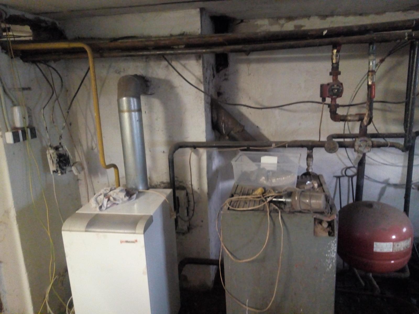

zdravim Vás. pridavam fotky kotolne 🙂
Rozmýšlal som aj nad touto zostavou keďže na plyn mám vyvložkovany komín. Nahradit celu kotolnu nekondenzačným kotlom s prietokovym ohrevom plus nadrz s prípadným el ohrevom v prípade poruchy kotla. Pride mi zbytočne platit raz tolko za kondenzačný. V dome budu aj tak len radiatory. Takže za tu par percentnu učinnosť mi to asi nestojí. Len neviem či ho budu mat ešte skladom a či sa nekondenzačný vôbec predáva. Musím prezistiť. https://www.kotollacno.sk/kurenie/esh... https://www.protherm.sk/pre-nasich-za...
@jsturbo1994 Veľmi podobnú kotolnu nechal prerobiť môj otec pred 2 rokmi.Rozvody ocelové ako máš ty,radiatory liatinové typ Kalor.Vymenil kotol za Wiessman 100 radu,termostat, filter magneticky,bojler na teplú vodu,dal doplniť spodné uzatváracie ventily na radiátory a vyvložkovať komín.Vodu čo vypúštal z kúrenia bola úplne čista tak ju zachytil a znovu použil pri napľnani systému,ventily na radiátoroch 3/4" a 1/2" úplne v poriadku nechal pôvodné. Po 2 zimách si nevie vynachváliť .Tým všetkým chcem napísať,že nemá zmysel všetko vyhadzovať,ked je to plne funkčné a všetko nové neprinesie "niečo navyše" okrem krásy.
@zmrzlina_sk Vďaka za radu. Len to ocelove potrubie ma predsa len uz 52 rokov. A do všetkych rúr nevidím. Tu je link na tu protherm zostavu. https://www.protherm.sk/pre-nasich-za... Tak neviem čo si otom myslia ostatny. Len neviem či nechat aj tu staru pec na drevo. Len už by sa musel urobit nejaky nuteny obeh naneho ked budu nove tensie rúry. Alebo necham ohrev vody v radiatorch aj Tuv na novy kotol zo zasobnikom a komin ostane volny na nejku piecku do garaze pripadne krb na poschodi. A ak by som rieisl rozvody kurenia . Co je najlepsi material. Dat tam medene trubky ?
@jsturbo1994 Pokial je to funkcne,este to dlho fungovat aj bude.Ked ti pri vypustani netiekla hrdzava voda,rozvody je skoda menit.Kotol je liatinovy,a pokial bude prevadzkovany na teplotu okolo 60°C,ma pred sebou dlhy zivot.Pokial si prikurujes aj drevom,tak navratnost investicie do noveho systemu bude velmi dlha,ak nie na hranici zivotnosti noveho plynoveho kotla,ktory bude vyzadovat kazdorocny servis.
Pokial bol teraz systém formou samotiaže. To jest že z hrubej rúry bola postupne tenká. Ak by som dal nove rozvody jednotného priemeru. Je možne nechať pôvodný plyn kotol? Pripadne rozdieli objemu kvapalin riesi expanzna nadrz ? Alebo ako by sa to správne malo riešiť ak by som chcel nove rozvody plus novy kombinovany bojler a stary plynovy kotol(aspon docasne kym funguje a fungovat bude ) Môze byt v tomto pripayde hlinikoplast zavedený az do plyn kotla ? Ak by sa teda zrusila pec na tuhe palivo. Neviem aky je to presne kotol a aky ma.vykon. A či nebude príliš výkonný ak bude menej objmna sústava a nove radiátory. Vďaka ešte raz .
Áno, nové rozvody budú fungovať aj so starým plynovým kotlom. Rozdiely objemu rieši expanzka. A hliníkoplast môže ísť až od kotla. Ak by bol kotol príliš výkonný, tak sa bude častejšie vypínať, keď sa mu bude vracať voda, ktorá nestihne v radiátoroch a rúrach ochladnúť...
@dedo758 Vďaka tak zatiaľ to poriešim tak. Dam tam spravit zas trojecestny ventil že v zime bude bojler ohrievany z kurenia a v lete to necham na elektricku špiralu A ked pojde tento kotlik do večných lovíšť tak sa potom kupi novy. Hadam ešte 4 rôčky posluži. Dam mu potom spraviť revíziu nech ho pokukajú a prečistia horáky. Na aku teplotu sa potom bežne nastavuje teplota vody kurenia ? Ak by boli nove radiatory.
Záleží, aké straty má dom, ale do 70 stupňov by malo stačiť. Aj na ohrev teplej vody...
Tak nakoniec som sa s kúrenarom dohodol tak že oceľové rozvody od plynukotla a pece tuhého paliva ostanu napojene asi tak po strop. Kupi sa vymennik 80 litorvy ktorý sa bude ohrievať plynom. Vraj je to efektívnejšie ako kombinovaný bojler. Lebo plyn je stale lacnejsi a výmsnnik v tejto nadrzi je omoho väcsi. Vie ho zohriat za 10 min. stary kotol aj pec bude napojena na cerpalo s termoststom. Takze nech sa kuri plynom alebo pecou spusti sa cirkulacia. Trojcestny ventil ostane.Plasto hlinikove trubky sa potiahnu hore na poschodie kde sa osadi rozbočovač. A odtiaľ si už budem ťahať jednotlivé radiátory podla potreby a podľa toho ktorá izba sa bude prerabať. Stare kúrenie si demontujem sám a aj trubky poťahám sám. On pride spraviť potom tu odbornejšiu prácu. 🙂
Momentalne je kotolna v takomto stave. Robím to súbežne s viacerími prácami na dome takže ide to pomaly 😄 Rozvody vytrhané v celom dome a ostali len kotlíky.
