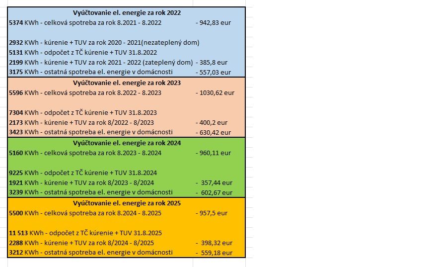

Každý rok si robím prehľad o spotrebe tepelného č… @1michal89 a akú máš tarifu ele? DD5 či DD6 eko dom? či pri ZSE to máte inak? Mám takmer identické (dokonca na cifru presne) rovnaké spotreby ale bungalov 100m2 ... akurát mám sadzbu elektriny ako na priamovýhrevné kúrenie, rozmýšľam či sa mi oplatí prejsť na DD6 ... lebo aj sumy za ele sú cca rovnaké napr. ja mam rok 2025: suma: 934,82€ a elektrina: 5477 kwh ...Odpoveď na príspevok od mgx:
@1michal89 prepac, ale ta tabulka je dost o nicom… @mgx takto ako to má je to bez akéhokoľvek prídavného merania. Jednoducho odčíta hodnotu spotrebovanej elektriny za určité obdobie z domového elektromera a z TČ. Aspoň niečo. Niekto nerobí ani to.Odpoveď na príspevok od toky1:

Každý rok si robím prehľad o spotrebe tepelného č… @1michal89 Celkom slušné čísla. Keďže vykurovanie je poriešené, pouvažoval by som nad FVE. Odhadujem dosiahnuteľnú ročnú úsporu na spotrebe domácnosti okolo 500€ + niečo aj na kúrení. Ono by to chcelo podrobnejšie meranie aspoň na najväčších spotrebičoch a získať aj prehľad o časovom rozložení spotreby v priebehu dňa a jednotlivých mesiacov. S takými dátami, by sa už dalo lepšie pracovať pri návrhu FVE.Odpoveď na príspevok od zicher:

@1michal89 a akú máš tarifu ele? DD5 či DD6 eko d… @dexter89 Mám D2, tento rok som prešiel k Magne lebo majú dlhodobo najnižšiu cenu. Mne to vychádza tak, že D6 sa oplatí len pri systémoch s akumulačnou nádobou, kedy v čase NT kúriš do AKU a potom ostatný čas ideš z nej.Odpoveď na príspevok od duzu:

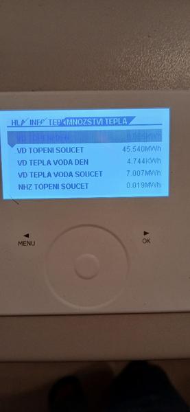

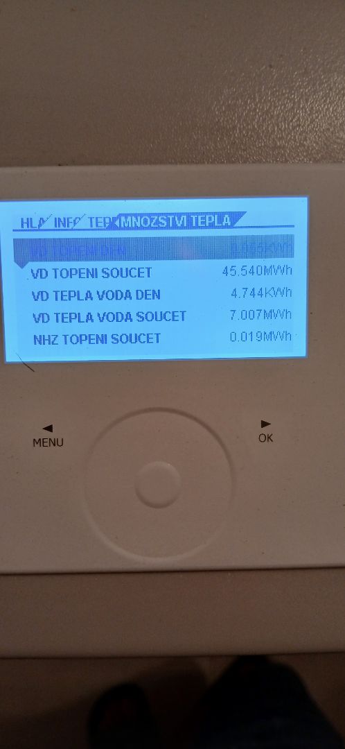

@1michal89 prepac, ale ta tabulka je dost o nicom… @mgx 1, Spotreba domu a spotreba TC je oddelena ak si si nevsimol 2, naco by som to robil, zaujima ma celkova spotreba TC, kedze mi zohrieva aj TUV 3, tepelné množstvo vyrobené z TČ mám tiež zaznamenávané a merané, za tie 4 roky mi to vychadza 52 547 MWh z celkoveho prikonu 11 513 MWh 4, toto je cisto tabulka iba o spotrebe elektrickej energieOdpoveď na príspevok od dexter89:

@1michal89 Celkom slušné čísla. Keďže vykurovanie… @aldron Do budúcna určite, teraz pre mňa FVE nemá význam.Odpoveď na príspevok od 1michal89:
@dexter89 Mám D2, tento rok som prešiel k Magne … @1michal89 no neviem , ja len vychdzam že cenovo za elektrinu mi to vychádza v podstate na stejno... ja mám 4 hod. nejak VT a 20 hodin by mala byť NT, pri D6 u nás vo VSE napr. je rozdiel len v dlžke tarify, t.j. NT je 22hod. a VT 2hod, neviem reálne či to spraví veľký rozdiel v cene asi ani nee ... ale ako popravde nijak to nesledujem a všetko nechávam bežať aj počas VT , akurát auto pokiaľ vyslovene nemusím , tak nabíjam iba počas NT tam to berie dosť kwh ... mne to vychádza mesačne cca 200 -250 kwh že cucne zo siete auto , spotrebiče , svetlá a ohrev TÚV cca 250-300 mesačne a počas vykur. sezóny 3x klímy tie zožerú cca 100(oktober) -400(január)Odpoveď na príspevok od 1michal89:

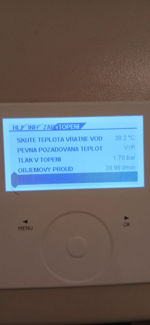

@mgx 1, Spotreba domu a spotreba TC je oddelena … @1michal89 ukazuje to tepelko ked kuri aj presny prietok vody? Ak ano, tak ma zrejme zabudovany ako tak presny kalorimeter a mohli by tie cisla +- sediet s realitouOdpoveď na príspevok od supiiik:
@1michal89 ukazuje to tepelko ked kuri aj presny … @supiiik Ano ma. Meria si teplotu vody na vstupe aj na vystupe pre urcenie Delta T a samozrejme aj prietok.Odpoveď na príspevok od dexter89:

@supiiik Ano ma. Meria si teplotu vody na vstupe… @1michal89 aka je konstrukcia steny (material, zateplenie)? Lebo ak sedia tie cisla (aj spotrebovanej EE), tak vychadza COP 4.5-5, co je velmi dobre, ale 9-11MWh rocne tepla na modernu nobostavbu sa mi zda celkom dostOdpoveď na príspevok od supiiik:
@1michal89 aka je konstrukcia steny (material, za… @supiiik Tehla 300 + 18cm eps. Podlaha 15cm eps. 150 Strecha 35-40cm unirol profi Je to celkove mnozstvo tepla aj s TUV. Na samotne kurenie je menej. Musel by som pozriet do projektu ako to tam bolo vypocitane.Odpoveď na príspevok od toky1:
