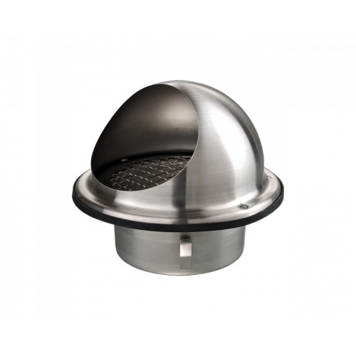

Pod výustkou rekuperácie máme zašpinenú fasádu od dymu (sadze) z komína, ktorý bol nasatý do rekuperácie. Výustka má samozatvárateľnú žalúziu a preto vzduch fúka priamo na fasádu. Chceli by sme to prerobiť. Čo by ste odporúčali? Použiť takúto výustku alebo dlhšiu rúru?

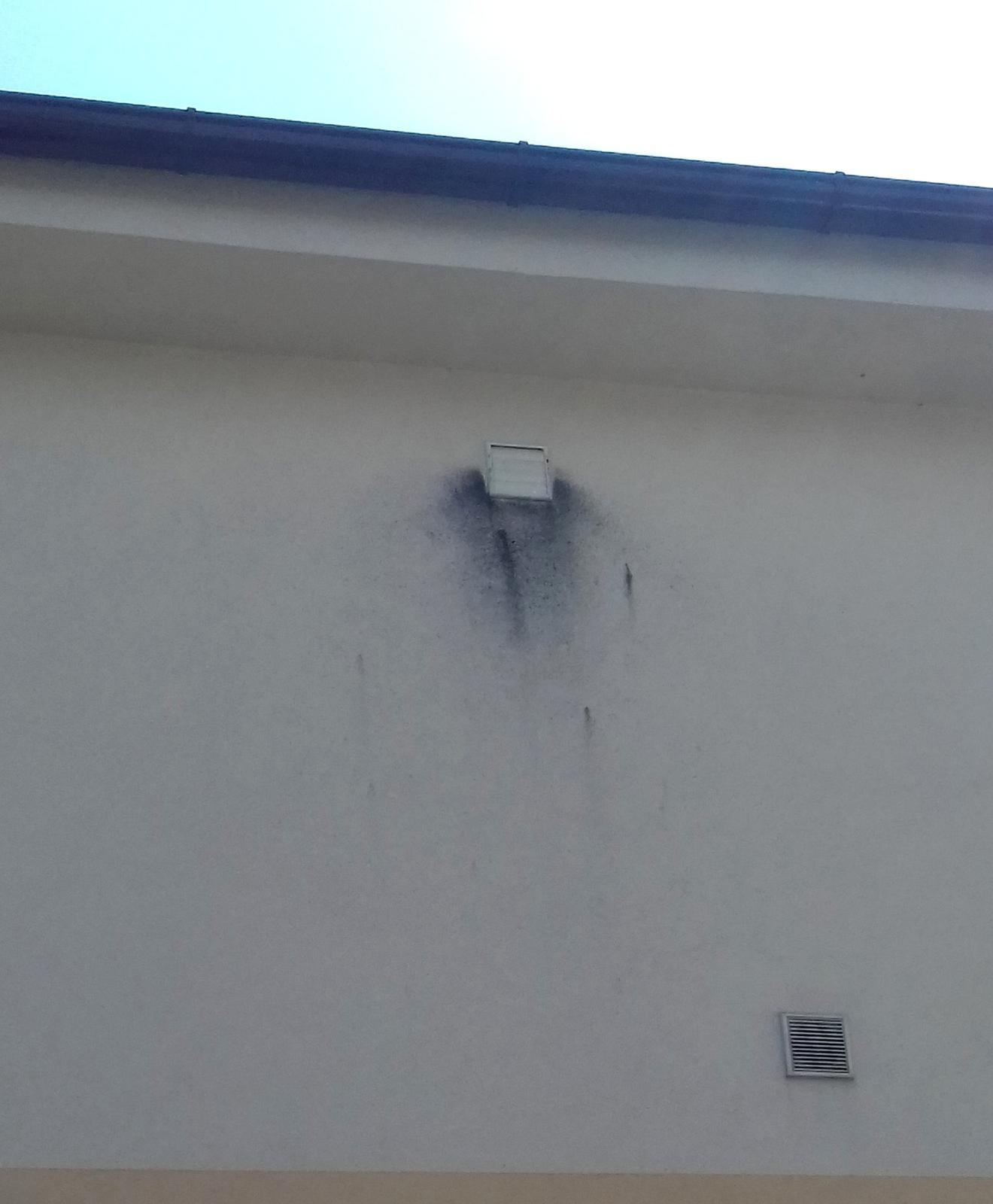

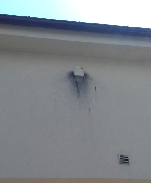

Takto to vyzerá ma fasáde. Čo by ste poradili aby sa to už nešpinilo? Fasádu chceme vyčistiť.
Kominara, nemaju co sazde ist do rekup.
To sa ako daju nasat sadze do rekuperacie? To je nejaka blbost nie?
@xenna to urcite nie su sadze, ak by si ich aj nasala, museli by prejst dvoma filtrami a to nehovorim o tom, ako by vyzeral interier domu. inak odporuca sa to robit opacne, nasavanie hore(kvoli prachu) a vyfuk dole (kvoli tomu, aby vyfukovana vlhkost v zime neprimrzala na podbiti). idealne je vyfukovu ruru mat dlhsiu,aspon 20cm od fasady,aby to netieklo po fasade.ja by som to prerobil. z coho je potrubie???
@xenna riesenie..: povysavat interier, alebo vypnut rekuperaciu... nee vazne.., uvedomte si, ze su nutne obostranne filtre na rekuperacii... mne osobne to pripada, ako keby ste v zime kurili krbom........
@danculd@mimms Sused má bungalov, kde kúri drevom. My kúrime iba plynovým kotlom. Krb nemáme. Myslela som, že ak rekuperácia nasaje dym z vonku usadí sa to vo filtroch. A ak ich manžel častejšie nevymení, tak vplyvom vetra sa mriežkou špina dostáva na fasádu. A ďakujem za rady.
Rúra na výfuku je obyčajná kanalizačná priemer 125 mm. Mriežka je so žalúziou a tá fúka vzduch priamo na fasádu. Viete poradiť akú rúru tam dať a typ mriežky alebo nejaké iné ukončenie? http://vetraniearekuperacia.sk/index....
@xenna Vymeniť za identickú akú máte na saní. Smeruje vzduch viac do priestoru. Stáva sa že pri nízkom výkone pri mrazoch lamely zamrznú a smerujú vzduch na fasádu. Nemusíte ani odoberať telo mriežky, jednoducho vyberiete lamely a vložíte vnútro novej mriežky. Ak je ten výrobca čo myslím malo by sa to takto dať zameniť. Inak umyť takúto fasádu môžte aj vysokotlakým čističom a zaberie to 4 minúty. (10 s prípravou ;-) )
Nie su to sadze ... rekuperacia je vetranie nie odvadzanie spalin .. V podstate to co mate na fasade je plesen. Pri rekuperacii sa to deje preto lebo vlhky vzduch z vnutra kondenzuje na studenej fasade. Omietky obsahuju ochranne latky ale casom sa vymyju vodou alebo zreaguju s mikroorganizmami (plesne, riasy) a tym vyprchaju. Riesenie je fasadu umyt. dezinfekcia, umytie, ochranny priesvitny nater alebo kvalitna fasadna farba napr chemolak decorhit renovator profi. Najlepsie je pouzitie hlbkovej dezinfekcie. V ziadnom pripade to nestaci pretriet farbou, to je ako s hrdzou a kovom ... Oplachnut to treba, nenechajte sa nahovorit niekym ze nie. Myslim si ze vhodnejsie su tie vyvody ktore trcia z fasady aspon 30cm...
@xenna aj pri takomto vyustku ako je na obrázku Vám bude tiecť skondenzovana vlhkosť po fasáde. Jediné riešenie je predĺžiť vyústenie z fasády aspoň na 10 cm so sklonom dole tak, aby kondenzat mohol volne na jej konci odkvapnut.

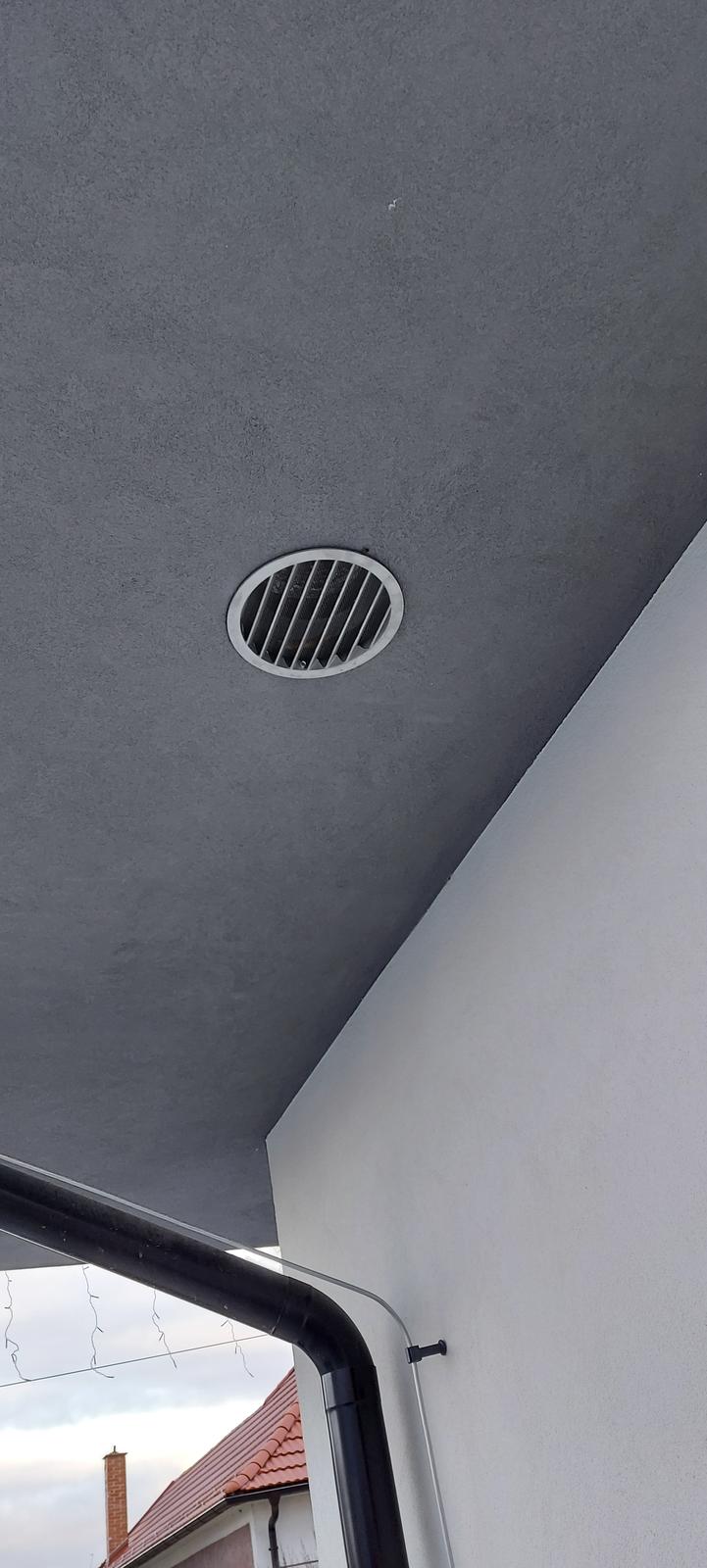

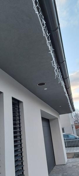

My sme davali nasavanie aj vyduch do podhladu.Stekance nehrozia.A kazde na inu stranu domu,nech sa netaha vyfuknuty vzduch
@marcel714 ahoj, sacie mriežky / výustky si kupoval v kamennej predajni, či z internetu?
@iamriso Dostal som ich od dodavatela rekuperacie
Je to plieseň na fasade.
@marcel714 Ahoj,ako si uchytil tie mriežky, nevidím žiadnu skrutku.?
@kima13 Z vnutornej strany z boku su oproti sebe dve dierky,tak tam vrutom sikmo do OSB.
