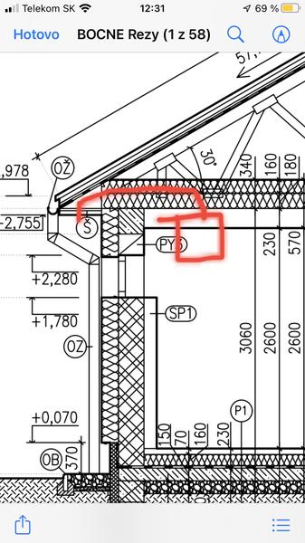

Aktualne riesim ze ako namontovat rekuperaciu.
Neviem si poradit s odfukom. Konkretne mam 2 moznosti ako to riesit a neviem ktore by bolo najlepsie.
1. Odfuk cez strechu priamo nad rekuperaciou:
-Vyhoda - kratka vzdialenost, kratke potrubie
-Nevyhoda Musim prejst cez parozabranu, a musim najst prechodku na rekuperaciu cez strechu, terran ma len 150 prechodku, popripadne pouzijem 2x 100 prechodku.
Mate niekto takto rekuperaciu riesenu viete sem pridat fotky?
2. Odfuk na fasadu (rura pojde pod izolaciou a pod parozabranou a zaroven nad SDK)
Problemi: odfuk bude mat spad smerom von a nie smerom do rekuperacie, vzdialenost od rekuperacie k fasade je cca 8m
Otazky:
1.Je to problem ak odfuk je vyspadovany smerom von? nebude mi po fasade stekat kondenz?
2 Nevadi ze odfukova rura je 8m dlha?
dakujem

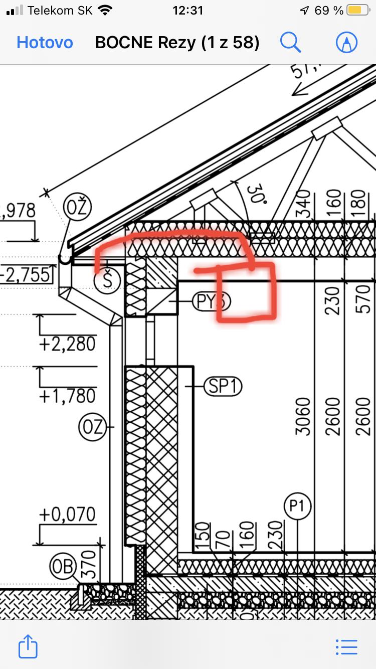

@benjamin_kovacs raz som na vlastne oci videl vyfuk a nasavanie vyvedene cez stablon. (Obrazok ilustracny 😄) a celkom sa mi toto prevedenie pacilo. Aj keby kondenz kvapkal tak nie po fasade
