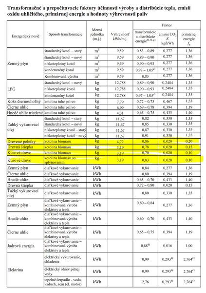

 @virnik27 drevo nepatri do kategorie onovitelny zdroj ? To prosim pekne kde cital ? emoticon
17. apr 2016 o 12:37  • Odpovedz  •  Páči sa mi to

 ked robia energetiky certifikat uznavaju z drevnej hmoty len štiepku a pelety aby ludia musely kupovat drahe kotle,hovoril mi to ten čo mi v novembry robil EC podla mna je tiež riadna chujovina

 @lubiee taras, ako obyvkle, jedna vec je drevo a to biomasa je ,vid tabulka faktorov primarnych energii, druha vec je v com ho spalujes. Ano dotacie na krb nedostanes, pretoze nebude dosahovat pozadovanu ucinnost. Ale co sa tyka primarnej energie je to trosku ina tema, takze nepliest jablka z hruskami
