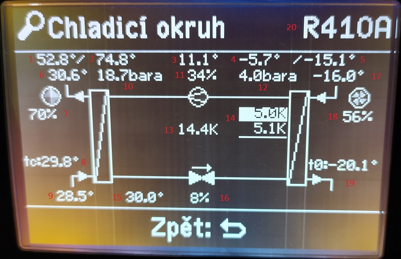

Ak by to niekoho zaujimalo tak som odfotil regulator chladiaceho okruhu pri vonkajsej teplote -16 (bohuzial menej u nas nebolo, skoda, chcel som vidiet ako sa to bude spravat pri -20, -25). Cerpadlo uz islo viac menej bez zastavenia.
Vnutorna teplota 23 stupnov.
1,2,3,4,5 - neviem co su to za teploty
6 - vystupna teplota vykurovacej vody
7 - vykon obehoveho cerpadla
8 - neviem
9 - teplota spiatocky
10 - predpokladam, ze tlak stlacenych par chladiva
11 - vykon kompresora
12 - predpokladam, ze tlak par chladiva pred stlacenim
13,14 - neviem
15 - predpokladam, ze teplota skvapalneneho chladiva po odovzdani tepla
16 - velkost otvorenia expanzneho ventilu
17 - teplota nasavaneho vzduchu
18 - otacky ventilatora
19 - teplota vyfukovaneho vzduchu
20 - typ chladiva
Ak niekto vie odpovedat na body, ktore ja neviem co znamenaju, tak to kludne doplnte. Pripadne ma opravte ak je nieco zle.

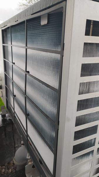

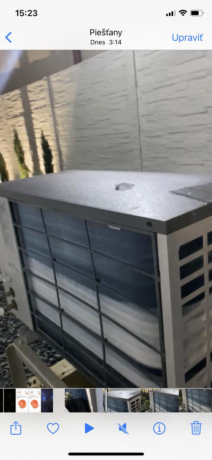

Zdravím. Mám presne tento istý typ TČ. Moje skúsnosti sú rôzne, ale chcel by som sa opýtať na jednu vec. Všimol som si že pri teplotách pod 5 stupňov namŕza výparník iba v určitých miestach, nikdy nenamrzne celý. Vždy keď je namrznutý takto (viď obrázok) zapne rozmrazovanie a väčšinou je to aj dosť často (cca každých 30 min.). Máte niekto podobné skúsenosti?

U mna tak ako na foto. 2 stupne vonku.
Odmrazovanie zavisi od vykonu aky odobera zo vzduchu a od vlhkosti vzduchu.
U mna pri 70% vykone kompresora a cca 3 stupnoch ked som zacinal kurit odmrazovalo zhruba raz za pol hodiny.
Teraz ked ide na 27% vykon kompresora tak odmrazuje priblizne raz za 2 hodiny.
@u98e0052 mne to stále ide na 70% čo to sledujem. Ako si zmenil že ti ide na 27? Stále som v tom dosť stratený. Som rád že mi to kúri. A pozerám že máš spravený nejaký odvod vody po odmrazovany? Sám si to spravil čo firma, ktorá ti montovala?
@ricir Vykon kompresora si riadi samo podla pozadovanej teploty vykurovacej vody. U mna som si isty, ze firma co mi to dodala prestrelila vykon (mam 8kw a urcite by stacil 6kw). Takze napr. mas velke tepelne straty a cerpadlo s nizsim vykonom alebo zenies velku teplodu do podlahovky. Mne pri najnizsom vykone co je 27% spravi cca 31 stupnov na vystupe pri vonkajsej teplote okolo 0. Ako to vyzeralo pri -16 je v mojom prispevku vyssie (kompresor 34%, vystup 30,6 stupna)

@u98e0052 Az teraz som si všimol že som dostal odpoveď na to odmrazovanie. No tebe namŕza určite rovnomernejšie ako mne. Čo sa týka výkonu kompresora tak ten mi ide kedď je vonku pod 5 stupňov tak stále na 100% a začínam byť presvedčený že to má súvis s tým že niečo nebude v poriadku s výparníkom.
