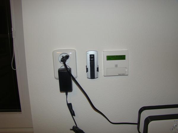

@peterdubina JA to vypínam pomocou diaľkového ovládača, ktorý pri jednotke (ktorá je na povale) vypne jeho napájanie zo siete.
@chrobak7 tak to máš podobne :) akurát s appkou a wifi to môžeš ovládať odkialkolvek, jediná výhoda..

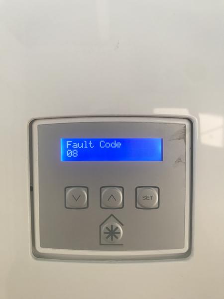

Ahojte,prosím o radu- po inštalácii jednotky (čiže zavesenie na stenu,napojenie na odvod konsenzu a zapojenie odtahovych a prívodných potrubi) a jej spustení beží asi 2-3 minuty a potom vypise Fault Code 08 čo je podľa návodu porucha čidla T1 (přívodního vzduchu)- neviete čo môže byt vo veci? Jednotku som nejako nezastavoval,je vo vykurovanej miestnosti,teplota vonku okolo 5 stupňov. Ďakujem
podla mna to bude porucha cidla privodneho vzduchu (sarcasm off) to ti musi fakt jeb.t ked ti jednotka napise co jej je, ale ty sa musis spytat ci niekto nevie co jej je... aby som nebol celkom offtopic tak ti poradim - najdi to cidlo a skontroluj ho. ak nevies kde je, volaj realizacnu firmu (ale stavim sa, ze je na trubke privodu vzduchu :-D )
@marekjahoda ty musíš mat veľmi smutný život že sa chodíš odbavovať na iných na fórum o domoch a stavaní 😄 keby si nebol dement možno by si pochopil,že sa pýtam čo mohlo chybu spôsobiť a ako to odstrániť, nie to o aku chybu ide.
