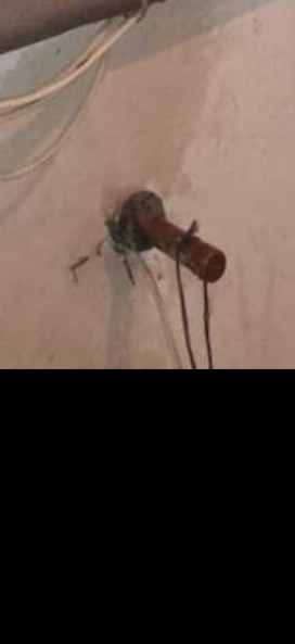

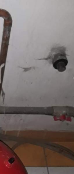

Dobry den. Kúpil som poschodovy rod.dom, prerabame kotolnu a rozhodol som sa pre kotol na pelety a solar na ohrev vody. Predprípravu na solar už mám (medené rúry,kaučkova izolácia, 2zilovy kábel) ešte od starého majitela (cca 10 rokov) ale problém je ze nemôžem pod strechou najst ukončené vývody týchto medených rúr aby som sa vedel napojiť na solar. Skusal som to z kotolne prefuknut kompresorom ale neúspešne, asi sú ukončené nejakou koncovkou aby sa tam nedostal neaky neporiadok alebo špina. Co by ste poradili ako nájsť ukončené rozvody?
To sú vývody v kotolní na solar medená rura s kaučkovou izoláciou a 2 žilový kabel.
@lubobalascak Tipnúť si, kde je najvýhodnejšie umiestnenie kolektora a tam skúsiť odokryť škridle, či pod nimi nenájdeš koniec trubiek. Neiem, akú inú radu očakávaš....
@chrobak7 aj nad tím som už uvažoval, len ja mam kanadský sindel. Rozobral som už celé podkrovie od sadrokartónu no ale vatu sa mi nechce dávať dole.
Spýtaj sa majiteľa ...
@lubobalascak Asi bude jednoduchšie natiahuť nové potrubie, než rozoberať pol strechy.
