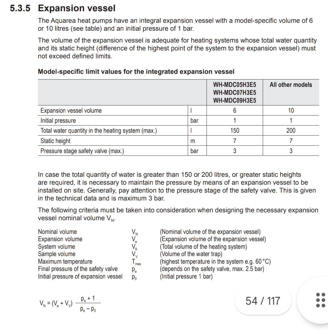

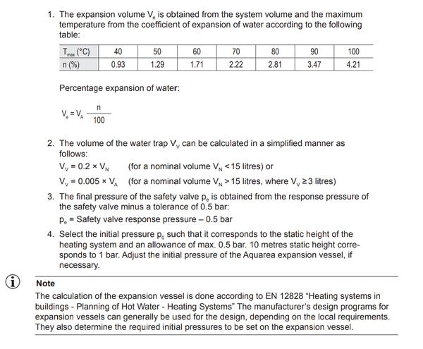

@tao_tao podľa tej tabuľky: idem mat 9 kW TČ aquarea, tak že je tam integrovaná 6 litrová expanzna nádoba a píšu, že max je do 150 litrov v systéme vykurovania. Keď že mám bungalov 90 metrov úžitkovej plochy a ráta sa 0,6 litra na m2, tak mi vychádza v systéme cca 54 litrov vody, tak že expanznu nádrž na kurenie nepotrebujem a len na TUV. Dobre to chápem. Ďakujem
