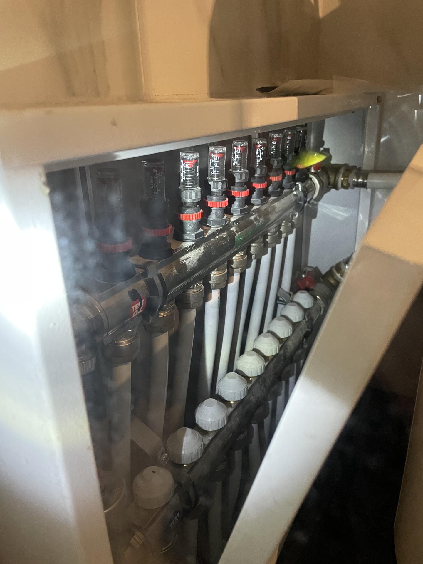

Čaute...potrebujem poradiť... Všetky prietokomery boli otvorené na najväčši prietok..v dvoch izbách je ale citeľne studensia podlaha Teraz som najdlhšie okruhy dal na 2.5l/min /obývačka,spálňa /uvidíme či to pomôže izbam kde je studensia podlaha /hosťovská,detská / regulácia prietoku sa robí tými bielymi ventilmi alebo aj prietokomermi?
Hlavne prietokomermi. Uber na najkratších okruhoch, tie nekuriace sa rozbehnú…
Prečo sa mi nedá otáčať regulátormi prietoku v plnom rozsahu teda od 0,5 po 4,5 l/min., ale iba od 0 po cca 2,5 l/min. ?
@dedo758 ubrať? Teraz to je na 3l/min...keď uberiem tak tam bude ešte chladnejšie..niektorými prietokomermi sa da točiť a niektorymi nie
@majo8229 ak sa nemylim, tak preto, lebo prietok je zavisly od “sily” obehoveho cerpadla. Ked si spocitas vsetky okruhy, ich dlzky, prierez (tlakove straty)… tak to proste viac neda. Ked polovicu z okruhov zatvoris, tak sa ti tam niekde urcite objavi aj tych 4.5 l / min 🙂
