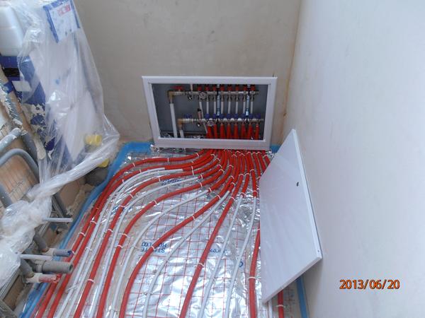

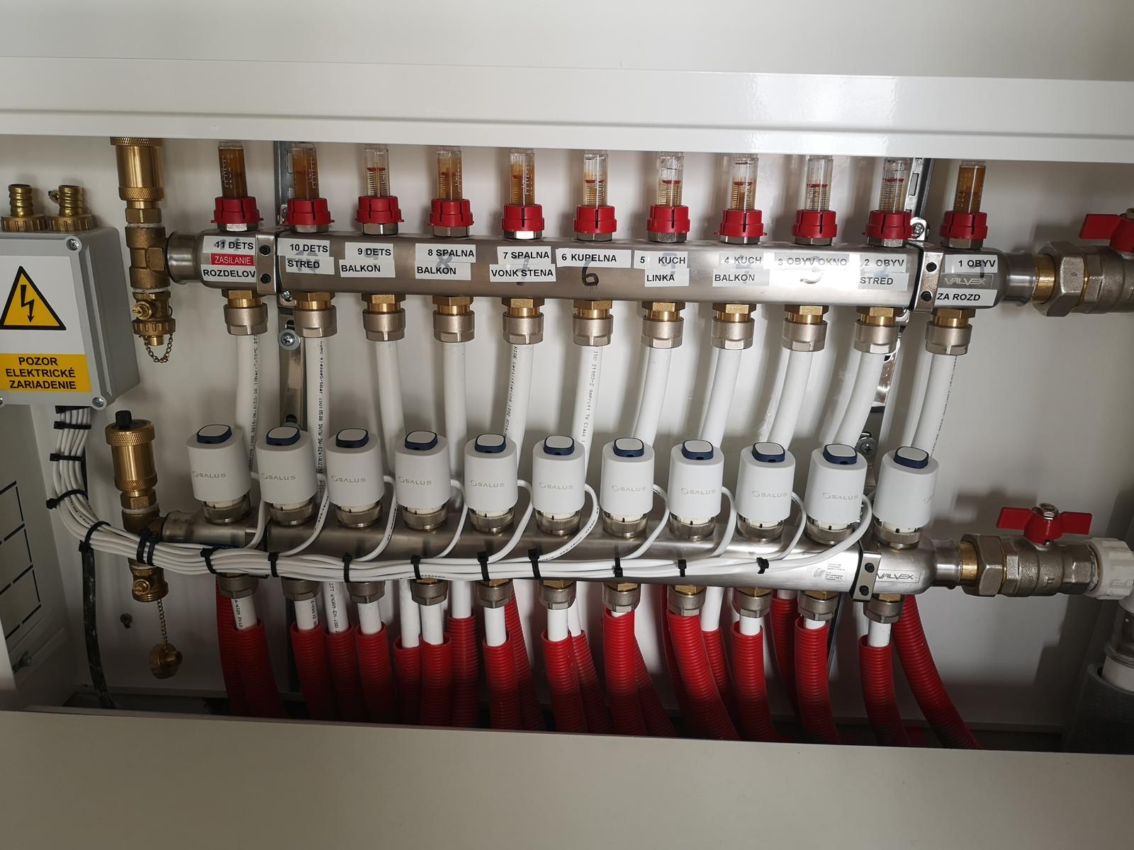

foto obidvoch rozdelovacov
@jarino22 máte nejaký podklad na nastavenie prietokov alebo chcete maximálny prietok pre všetky okruhy (nelogické). Prietok okruhu je obrazom tepelnej straty pre danú miestnosť. takže maximalizovať prietoky vo všetkých okruhoch je blbosť, lebo je to cesta k prekurovaniu. pokiaľ podklad nemáte a chcete aj napriek tomu zvýšiť prietoky, tak uzavrite resp.priškrtte okruhy pre rebríkové telesá (ak sú napojené a nevyvážené na armatúre), následne môžte skontrolovať čerpadlo na akom je stupni (skúste dať vyšší stupeň), ak dosiahnete prietoky na jednom rozdeľovači a na druhom nie po tomto opatrení skúste na tom hydraulicky lepšom začať priškrcovať hlavný guľový kohút (je jedno či na prívode alebo spiatočke, stačí jeden) až kým nezačnú padať prietoky jednotne to vycítite (pokiaľ nie sú vyvažováky pre vetvy). pokiaľ ani to nepomôže tak môže byť problém v hydraulike okruhov t.z. jeden je príliš dlhý a iný príliš krátky t.z.pokiaľ na jednom krátkom dosiahnete plný prietok už blízko bodu zatvorenia automaticky vyskratujete najdlhší okruh a nedosiahnete potrebný prietok i pri jeho plnom otvorení. trebalo by poznať i charakteristiku čerpadla a výpočtový prietok. ;-)
o.k. dakujeem
@jarino22 moze tam byt vzduch, pokial mas automaticke odvzdusnovace, tak nechaj postupne otvoreny vzdy len jeden okruh. Postupne by sa to malo odvzusnit.
kurenari mi to preplachli a tvari sa to ze to funguje. asi tam bola nejaka spina
Nie špina... určite vzduch... na toľkých okruhoch... :-) Takto som už "opravoval" nie jednu podlahovku... Kúrenári napustia, spustia, rozdeľovač teplý - dovidenia... a do večera sa pol domu nie a nie rozbehnúť... A v rúrkach kopa vzduchu, ktoré ani pri zavretí všetkých okruhov a ponechaní otvoreného len jedného, nemusí obehové čerpadlo pretlačiť. Mali pri tej oprave napojenú na rozdeľovač hadicu? A pri vypúšťaní vody im ňou trochu netrhalo?
ano bolo tam mooc vzduchu. ale uz to funguje. zatial

Unas tiez bol problem s nekuriacim rozdelovacom. Po 3 dnoch otuzovania vysvitlo ze su okruhy sice oznacene, sparovane, ale v opacnom poradi. Vodari to napisali, a potom to ocislovali zrkadlovo. Hlavne ze som to 2 dni odvzdusnoval.... :)
