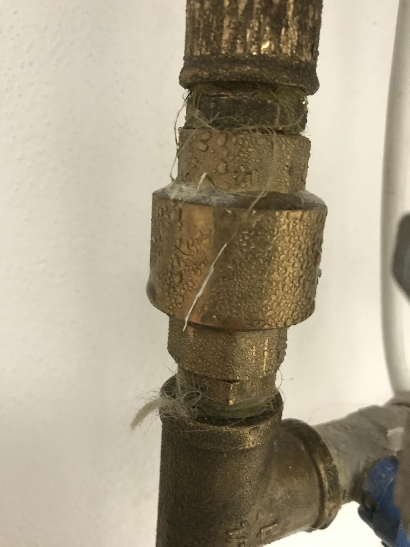

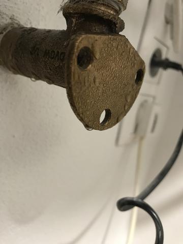

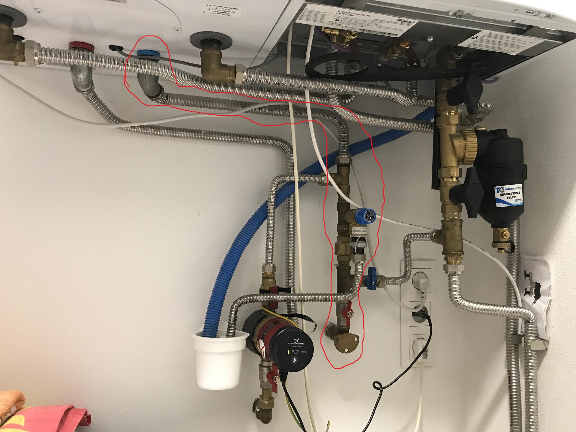

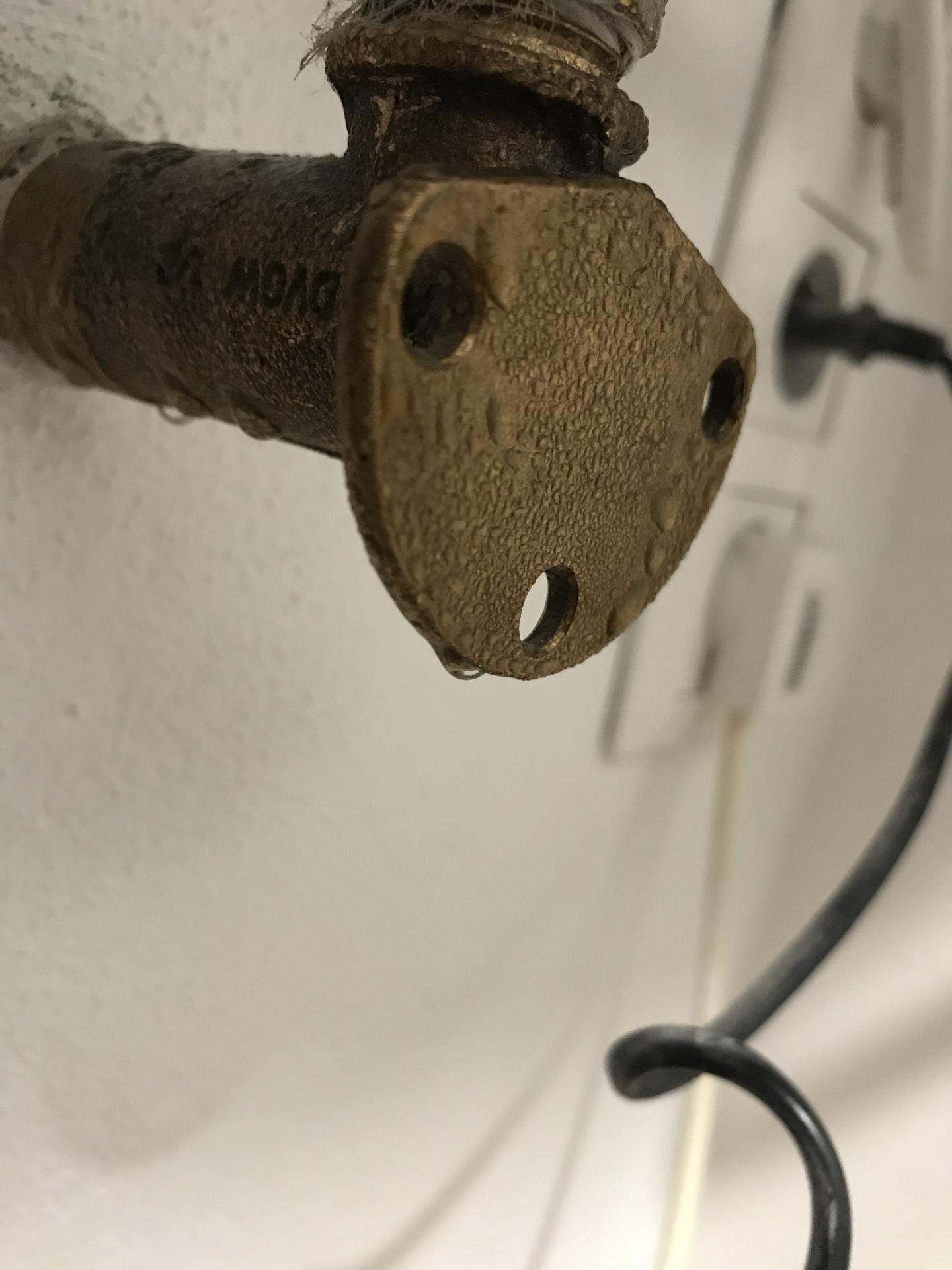

Zdravím, možno pre niekoho triviálna vec, ale ja sa radšej spýtam. Pod kotlom je spleť rúr. A tie, cez ktoré ide studená voda sa dosť rosia, až z nich kvapká. Je to normálna vec alebo to treba nejako ošetriť, obaliť nejakou izoláciou? Akou? V prílohe foto, tá časť v červenom ohraničení sa rosí najviac, a hlavne tie mosadzné časti. Díky M.
vzniká na nich kondenz ,chladné miesto v teplej miestnosti, potrubie sa dá izolovať návlekmi, teplé aby nevznikala strata
Ano, je to normalna vec. Rury su studene, vlhkost zo vzduchu sa na nich zraza, lebo teplota povrchu je nizsia ako rosny bod pre danu vlhkost vzduchu. To sa ucilo na fyzike asi tak v siedmej triede.

@kamajabo a aké potrubie malo byt použité? Nekondenzujuce? Tak keď na také prídeš tak si to stihni patentovať. Teraz to za izoluj a nerieš.

@daralbajda Každopádne ta nástenka je tam použitá neštandardne Vyzera to že "robilo sa, z čoho bolo".Ale studené sa bude vždy rosit.
