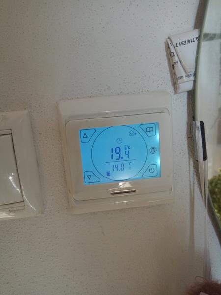

@jajacon ahoj. Vieš mi dať nejaký typ na termostat z činy ktorý používaš? Ďakujem
@matko291 Tento, ale nekupoval som ho na Ali, ale na Bazoši za dvacku.Zatial som spokojný, mám poslahovku v kúpeľni.
