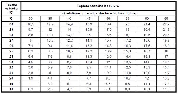

Ked vytiahnes pivo z chladnicky, tiez sa orosi. Proste fyzika :-) Mas vlhkost takmer 60%, na vsetkom co ma teplotu pod cca. 13°C, sa ti bude zrazat voda. Bud treba tieto veci lepsie odizolovat alebo znizit vlhkost v dome. Mne sa to tiez trochu zraza v mrazoch, uz 3 roky tak fungujem a ziaden problem. Aj v mojom prispevku som nieco o tom pisal: http://www.modrastrecha.sk/forum/kure...
