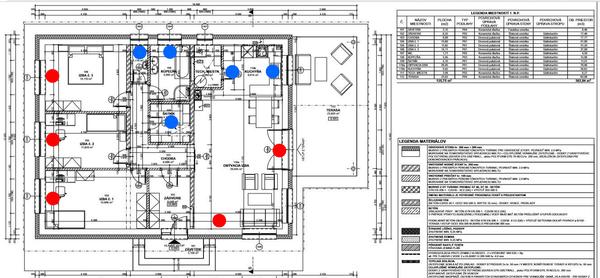

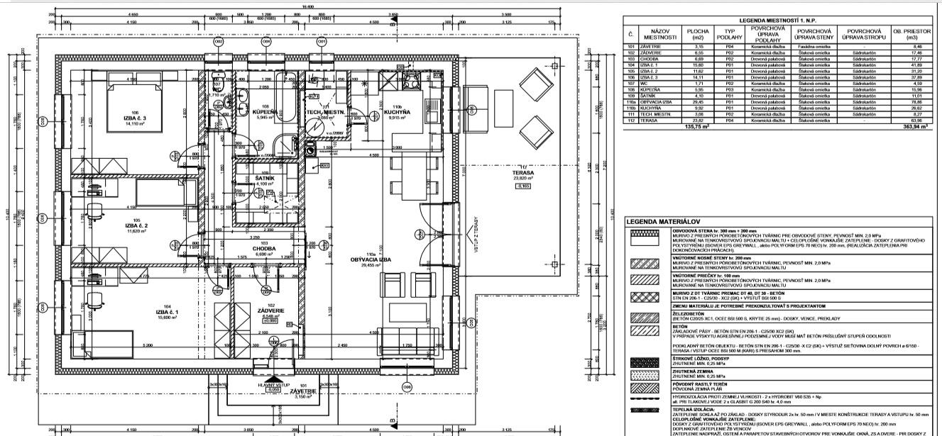

@truly daj foto tvojej situacie z obytnych miestnosti, pojdu popripade rez, nech sa nad tym mozme zamysliet.
@rkorba
@truly otazka bola ako spravit prestupy a nie navrhnut system rozvodov :-) ale ked si to sem uz dal, tak sa na to pozriem a dam ti moj uhol pohladu :)
@truly cervene privody modre odvody este by som zvazil privod pri vchodove dvere.
@rkorba vdaka za ochotu Kam by bolo idealne umiestnit jednotku?
@truly satnik, alebo tam kde mas predpripravy na odvod kondenzu.

@rkorba tak v satniku miesto nieje, dom je už v plnej prevadzke žial. Predprípravy na kondenz nemam, čo si nimi myslel konkretne? jedine to este drbnut na stenu do technickej, len si neviem predstaviť ako by som tam natahal vsetky rury....
@truly chlape to mi za teba nevymyslime. zasuvku tam urcite mas :-) a ked nemas moznost to napojit na syfon pracky, tak si kupit jedine s rotacnym vymennikom, ktora nema odvod kondenzu. @ruren u pasivnej s rozvodmi na 90% instalacii tahanymi interierom sa nemusia izolovat.
joooj, tak povedz, mi nedocvaklo, jasne mam aj sifon aj guličku :) Pozeral som tvoje linky, ten priemer je postačujuci? čo tu pozeram po diskusiach, tak tam tahaju aj priemery hodne kanalizačnej vetvy v bratislave
