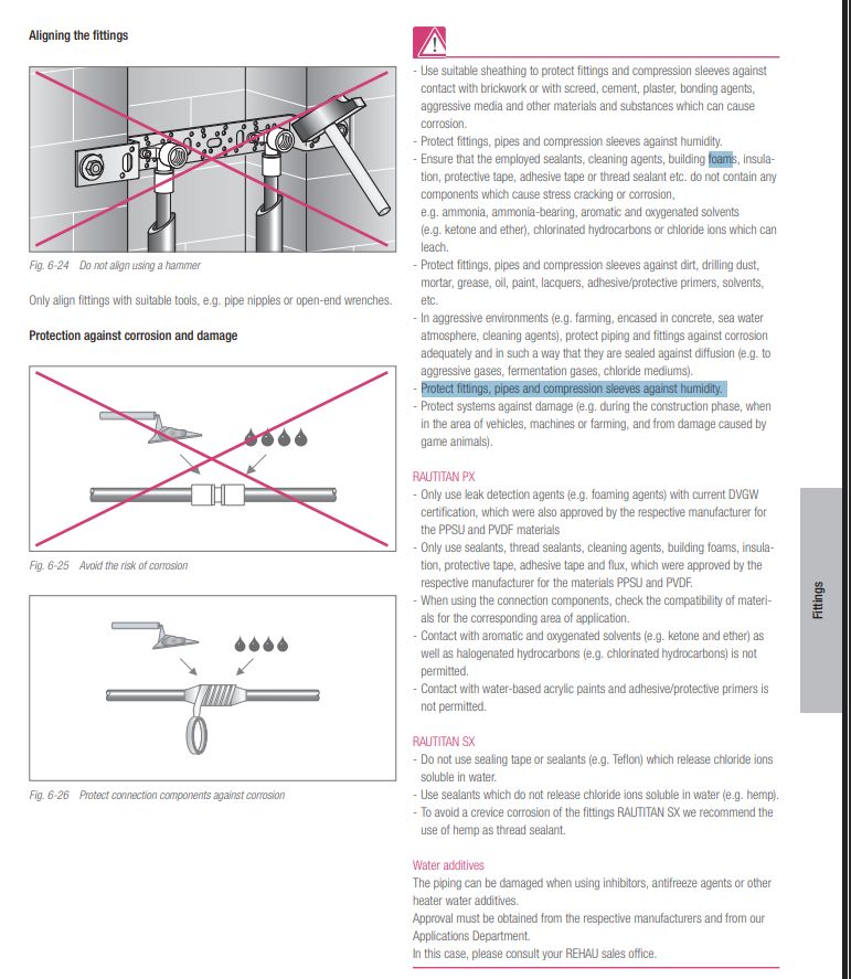

@milanpl ale to neni len rehau. Ppsu tvarovky uz … @minoo Z toho by malo vyplývať, že citlivosť na rozpúšťadlá v PUR pene by mala byť všeobecne známa vec. Úprimne, ja som nemal tú vedomosť. Ty áno?Odpoveď na príspevok od mgx:

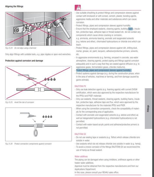

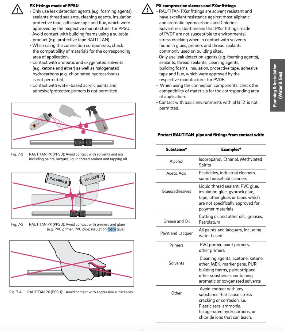

@milanpl "majstri" zjavne necitali instalacny nav… @mgx Áno, tento návod mi bol daný do pozornosti. Neskoro, ale bol. Vylučuje prakticky všetko, okrem čistého vzduchu. Čo vlastne chápem, treba sa poistiť. Z môjho pohľadu je však oveľa tragickejšie zistenie, že nejde iba o preventívne opatrenie. PX tvarovky skutočne vedia aj po krátkodobom vystavení spomenutým látkam natoľko zdegenerovať, že sa rozpadnú na dva kusy. Nech poslúžim ako odstrašujúci prípad ja a ďalší minimálne dvaja v mojom okolí, ktorí boli podobne postihnutí.Odpoveď na príspevok od milanpl:
@minoo Z toho by malo vyplývať, že citlivosť na r… @milanpl ani ja, ale ja niesom vodar kurenar profesional, mozno to na skoleniach preberaju - preto som sa pytal, ci je nejaky zdroj, daky clanok... Lebo ja som bol v tom, ze je odolny aj voci alkoholu ked sa pouziva na lekarske nastroje, ktore sa dezinfikuju a v tom rehau navode je ze vyhnut sa alkoholu... Potom som uz cital len toto; https://www.atria.sk/slovnik-pojmov/p... kde sa tiez pise o odolnosti...Odpoveď na príspevok od milanpl:

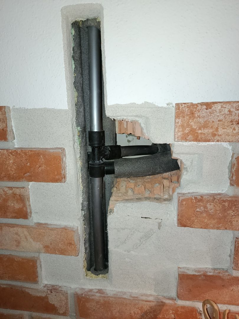

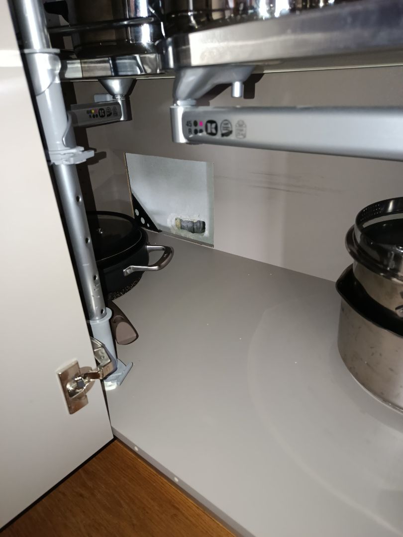

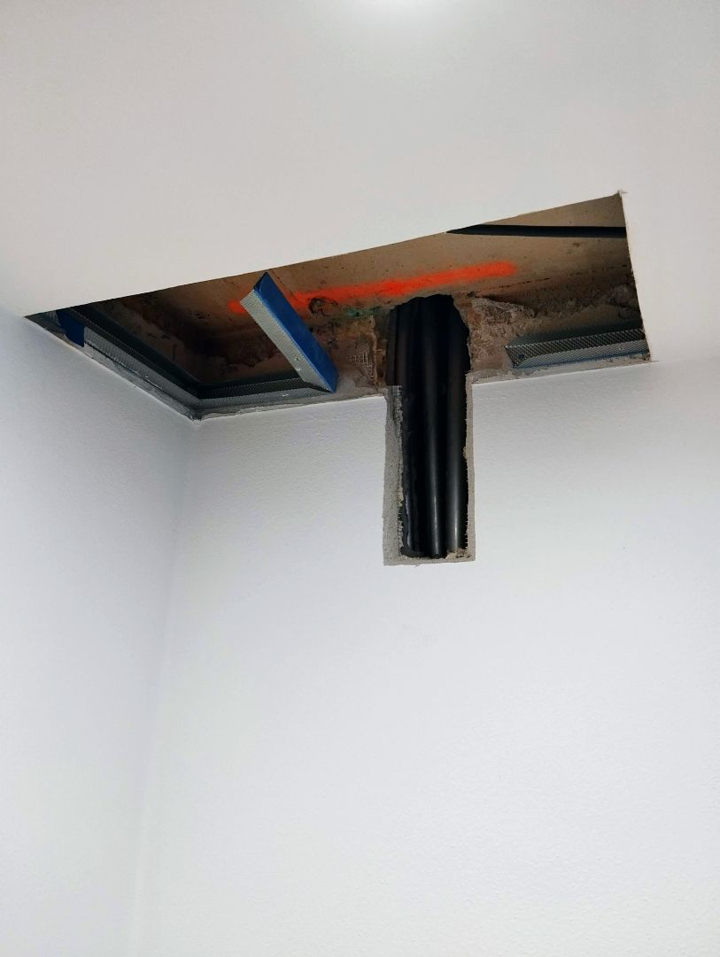

@stefanby @foobar urcite neprijemna situacia, pre… @cukrik25 V mojom prípade nešlo o tvarovky v podlahe. Obe poruchy sa udiali v stúpačke kúrenia na poschodia, čiže vertikálne uloženie. Vyhnúť sa spojom pri priemere 25 mm nebolo možné. Mám z rodičovského domu vypestovanú slušnú paranoju z rozvodov, v ktorých koluje voda, takže každú návštevu technickej využijem na kontrolu manometra. Stačil letmý pohľad a vedel som, že je zle. No a potom už len pátranie. Prvýkrát tiekla voda dole po rúrkach v stúpačke z horného podlažia (mám tam, našťastie, revízne dvierka). Kvôli oprave som musel rozbiť sprchový kút a otvoriť strop v kuchyni, aby bolo možné nahradiť prasknuté koleno. Druhýkrát som už tušil, kde môže byť zrada, tak som spravil sondu cez zadnú stranu kuchynskej linky, ktorá mi potvrdila, že tečie t-kus na medzipodlažie (dom má tri výškové úrovne). V tomto prípade si to odniesla "len" stena nad pracovnou doskou v kuchyni. Keďže išlo o kúrenie a vytiekla len voda zo zvislej rúrky, k žiadnym škodám spôsobeným vodou prakticky nedošlo. Čo s ostatnými? Pri týchto dvoch poruchách som dal preventívne vymeniť všetky v daných miestach dostupné tvarovky, takže snáď som už slabé miesta vychytal. Uvidíme. Pridávam aj pár foto chuťoviek z oboch situácií.Odpoveď na príspevok od milanpl:
@cukrik25 V mojom prípade nešlo o tvarovky v podl… @milanpl za mna celkom elegantne opravene, neviem si to predstavit najst v potery po polroku unikaniaOdpoveď na príspevok od cukrik25:

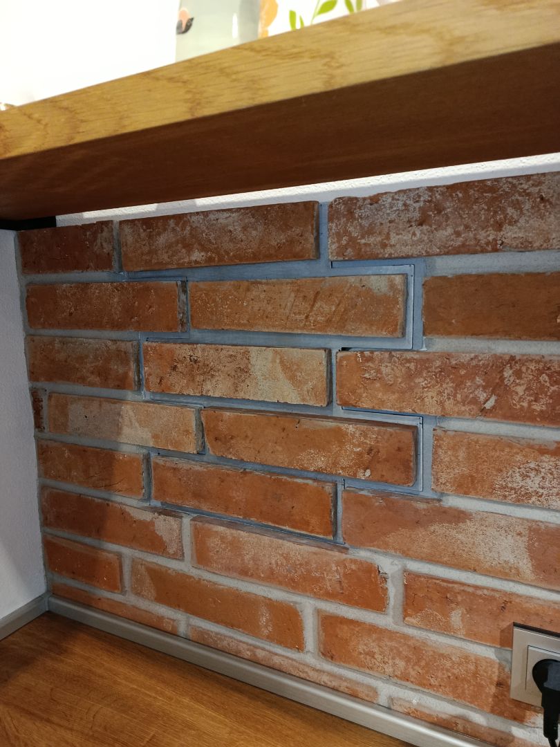

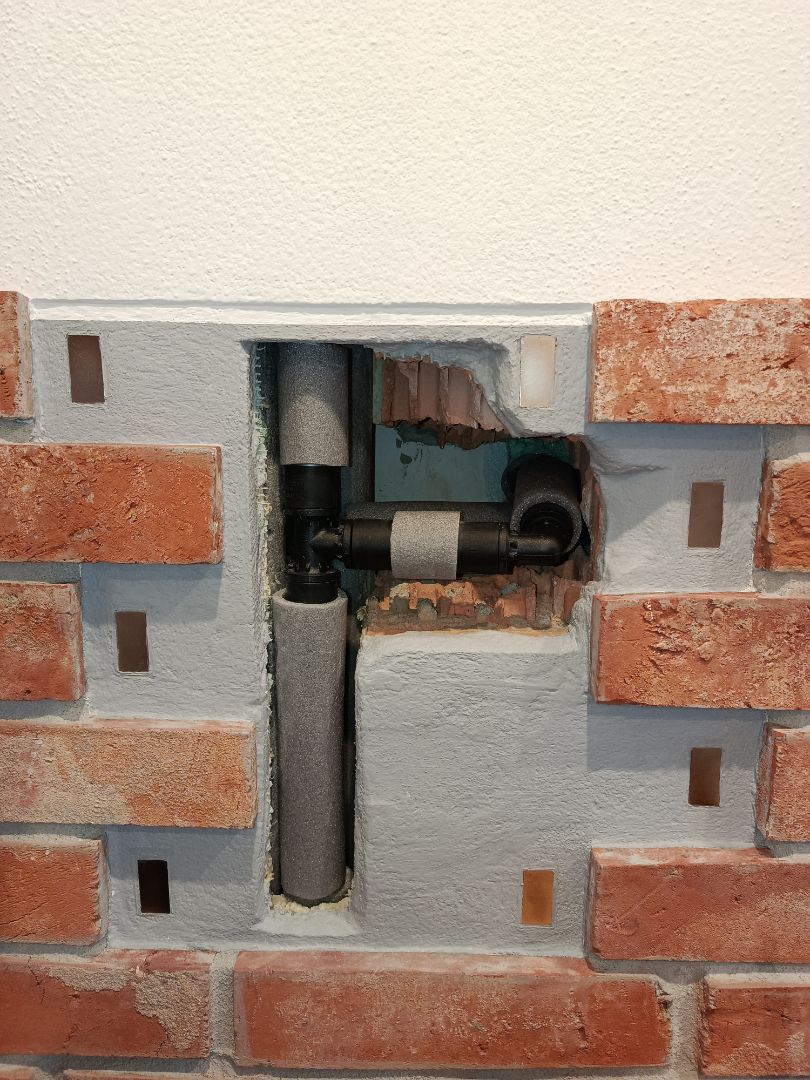

@milanpl za mna celkom elegantne opravene, neviem… @cukrik25 Na foto v predošlom príspevku je stav pred opravou. Po oprave t-kusu takto.Odpoveď na príspevok od milanpl:
@cukrik25 Na foto v predošlom príspevku je stav p… @milanpl to vyzera, ze si to vypravil aby to takto otvorene ostalo... Pre lahsiu buducu opravu?😁 Ale naozaj, pekna praca. A ako to vyzeralo? Bolo to dako vyzrate? Ci tam bola prasklina? Lebo kurenarsky tlak je v podstate nic a tie ppsu maju odolnost aj na vysoku teplotu. A vsetci co sa tesite, ze rehau, tak vsetci na to prechadzaju, herz, uponor, ivar...Odpoveď na príspevok od minoo:

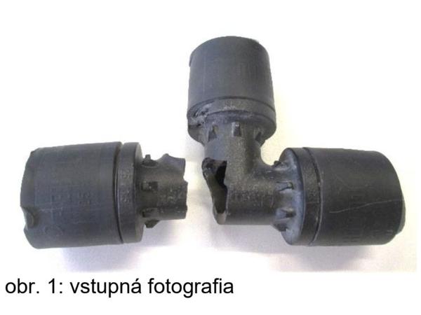

@milanpl to vyzera, ze si to vypravil aby to takt… @minoo Dobrý postreh ;) Po zážitkoch, ktoré mi tieto tvarovky pripravili, ich radšej budem mať na očiach. Odobraté tehly som nalepil na 3 mm Dibond so zafrézovanými neodýmovými magnetmi. Takto mám ďalší revízny otvor, pre každý prípad. Nechám to takto rok a potom hádam aj vyfugujem. Na tvarovkách nebolo vidno žiadne fyzické poškodenie z rozpúšťadla. Iba sa proste rozpadli, viď. foto.Odpoveď na príspevok od milanpl:
@minoo Dobrý postreh ;) Po zážitkoch, ktoré mi ti… @milanpl ... ale toto je nekvalita tvárovky z výroby,... napr. s penou tohto diskusného vlákna to nemá nič spoločné, či ?Odpoveď na príspevok od minoo:

@milanpl ... ale toto je nekvalita tvárovky z výr… @petersd V laboratórnom posudku, ktorý mi bol doručený z Rehau, je výrobná chyba výslovne vylúčená. Príčinou je prítomnosť zvyškov rozpúštadla (z peny) v blízkosti lomu.Odpoveď na príspevok od mgx:
