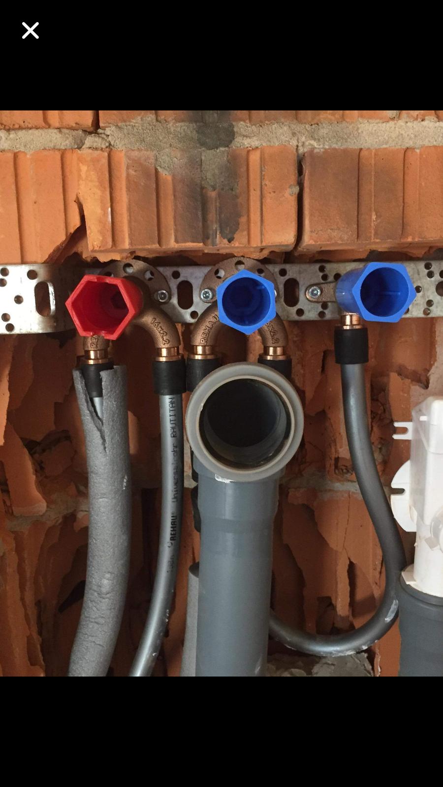

Dobrý deň viete mi niekto prosim vás poradiť robia nám vody a odpady materiál sme samozrejme uz vyplatili :-( jedna sa o nástenky od Rehau 16x1/2VN tie nám už majstri zhruba spravili, ale terás je taký problém, že 20x1/2 VN 16KS typ prietočne z oboch strán, ktoré potrebujeme a ktoré nám dali do našej CP, že vraj prestali vyrábať teras a, že nový tip ešte nie je vyrobený.Otázka je že, keď tie 20tky nás stali 600eur, čo teras?Kúrenári, že vraj to nejako napoja inak, ale nepovedali aky materiál nahradia od akej firmy nič.Ak to nahradia inou suciastkov nebude to mať vlliv na kvalitu?Akú majú vlastne tu úlohu tie nástenky?Akým najlepší materiál by sme to mali nahradiť ?Sme z toho dosť sklamaný ]-( pri CP nasľubovali hory doly kvalitný materiál,atd...Prikladám foto na tie 16tky.
@ddlady nezda sa mi ze by tie 20 tky prietocne neboli k dispozicii. Pred mesiacom som ich bral od Ptacka a vsetko bolo OK. Nakoniec som ich sice nepouzil a tak mi ostalo tusim 4-5 kusov, ktore nechceli zobrat naspat lebo je to tovar na objednavku. Urobit sa to da tak ze to nateckuju niekde v podlahe, alebo aj v stene pri troche chcenia.

@ddlady neviem ako je to s nakupom cez web. Ja som to bral cez kamennu predajnu na registovanu osobu. To nastenne koleno prietokove s vnut. zavitom 20/20 Rp 1/2" ma vyslo na 22 € len neviem ci je to s alebo bez DPH.
