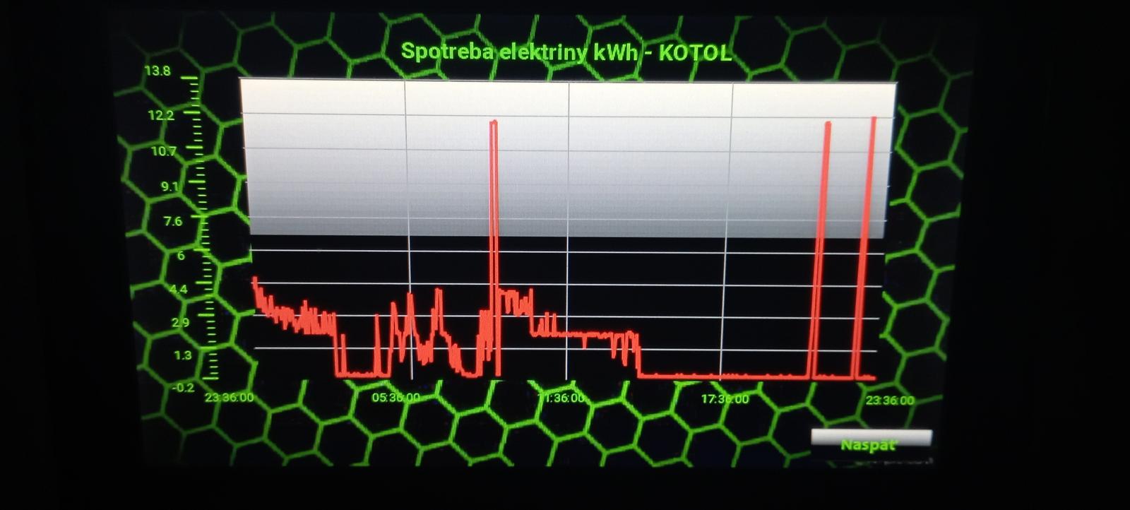

Protherm Raja a ani Ray nemá žiadne zapnutie "na stalo". Jedine že by bola klema stále na svorkách, kde sa pripája termostat... Ja mám Protherm Raja 12kW tiež... V podlahe 24cm EPS, v strope 60cm vlny, na stenách 24cm grafitu, rekuperácia. Ide mi kotol na 2-4 kW. Mám ho obmedzený na 6kW. Je úplne jedno, či moduluje od 1kW, alebo od 2kW... Nema to s tým nič spoločné...

Tie 12kW peaky sú dokurovanie zásobníka...
