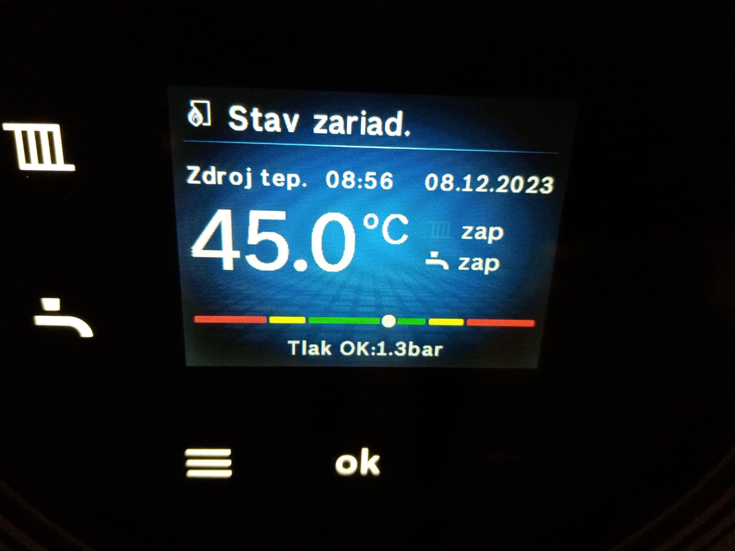

Zdravím Vás. Chcem Vás poprosiť o radu s vykurovaním . Jedna sa o starý dom , nezatepleneny.. Po prerábke izieb a kúrenia z gramatike na ústredne kúrenie (radiátory).. Konkrétne radiátor Korad 120cm na 60cm 2jka Kotol Protherm Gepard 25kw Termostat Protherm Termolink P - problém je ten že v obývačke izba 5x5m kde je termostat nastavený na 21 stupňov, radiátor pustený na max , tak keď dostane 21stupnov izba tak nikdy mi ju nevýhreje na viac aby kotol vyplo... Práveže keď ma 21 stupňov kotol automaticky si uberie výkon a podstate bude cirkulovat aby držalo 21 . Moja otázka znie ; nemalo by to natopit na viac aby sa kotol vypínal a nešiel stále ? Kurenar nastavil kotol výkon na automaticky, teplotu vykurovacej vody na 55 ( ja som ju cez servisné menu prednastaviteľný na 62 lebo nechcelo natopit na požadovanú teplotu) . Termostat v servisnom menu ma optimálny štart vypnutý , modulárnej reguláciu zapnutú automaticky , vonkajšie cidlo nemám Prosím o rady
