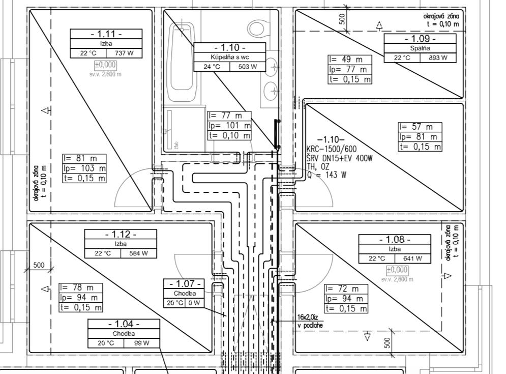

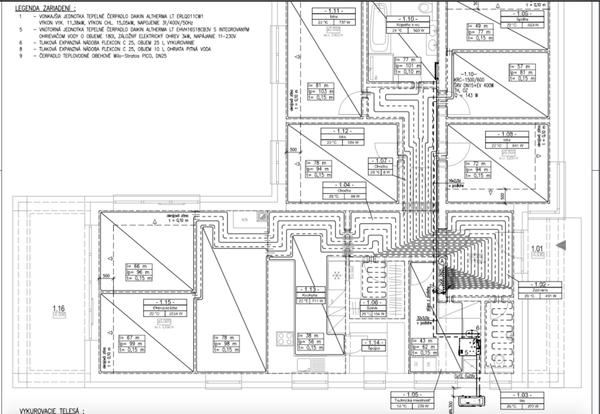

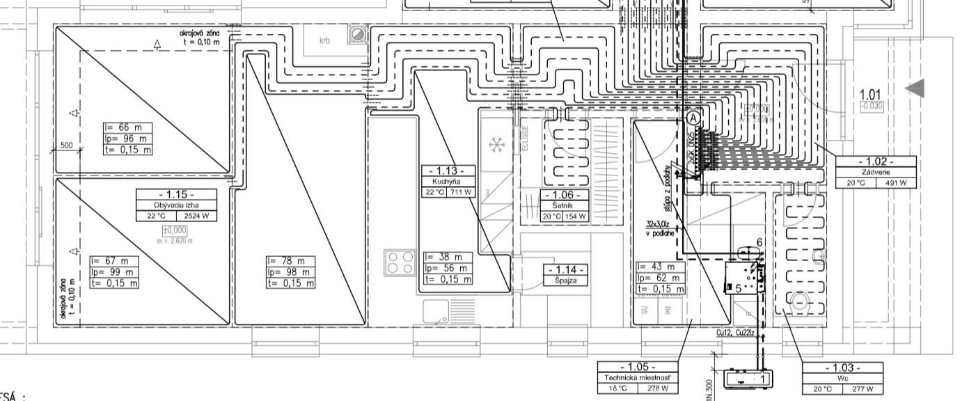

@dedo758 @petermu Ešte mi napadlo, že ak bude na poschodí viac okruhov, tak budú stačiť 26 rúry? Dĺžky okruhov dal projektant 60 - 80m. Prikladám obrázky. Na prvej je pohľad na ceý pôdorys a zvyšné dva obrázky sú priblížené, aby bolo lepšie vidno. Neviem či to dobre naprojektoval, keďže nám tam navrhol 12kW TČ, pričom tepelné straty sú 5kW. :-/
@peto125 ako pochybovat ked mate projekt prepocitany je uz asi zbytocne. Urobte to tak ako naprojektoval. Tu sa nie je o com bavit viacej.
@peto125 K dolnému rozdeľovaču je 32 rúrka, čo stačí. Hore tá 26 rúrka zvládne ešte aj trochu viac, ako spomenutých 50 m2, takže pohoda... :-)
@dedo758 ďakujem :-) @petermu ešte pokial to tam nie je namontované, tak sa dá upraviť všetko, lepšie teraz, ako potom nadávať.
