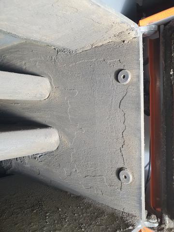

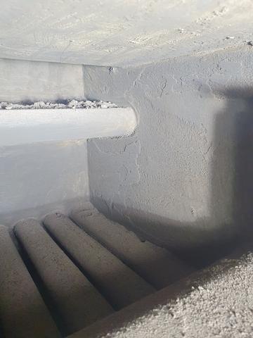

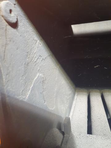

ahojte. 4 rocny pec na eko hrasok. Je normálne ze je to prehorene ? Odpadavaju kusy pomaly z celeho vnutrajska. Tento týždeň pridu poliaci kuknúť tak som zvedavý co povedia. Ma s tym niekto skúsenosti??

Ako to myslíš, že je to všetko prehorené. Tečie do pece voda? Že tam opadáva zo stien vypálený decht, to nie je žiadna chýba kotla.
@viktor811 akoze to nieje chyba? Keby som to kefou prebehol tak je to vypalene skoro do živého. Kotol netecie ani nic. No dokedy? Viem ze to niej3 liatina...no aj tak

poliaci, ak prídu , sú slušní, pretože spôsob používania je príčinou stavu. Nevidím tam AN, ak nie je, a kotol bol dusený na 50-60 st., nedivím sa. A bolo by treba preukázať kvalitu eko, stačí trochu síry

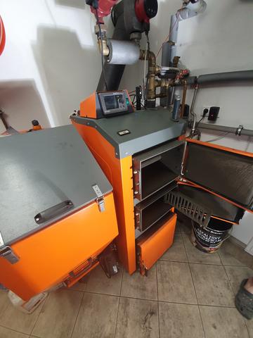

kurit s peletakom do podlahy bez aku ?????!!!!! To fakt???
@gkrivanek ja nie. Nieje to moj dom. Šikovní majstri to robili alebo úplne hoväda.....na prízemí ma podlahovku hore radiatori. Stále to blbne....urobili mu to na jeden okruh. Akurat je tam nejaky termo ventil aby mu dala horuca voda nesla do podlahy....chce to dat prerobiť....vedel by si prosím poradit ako?
Ak není ku pecí aj akumulacna nádrž tak pec pracuje na nízku teplotu a potom pec dusi (dechtuje) mne toto povedal kurenar na podlahové treba nádrž
@peterklimpl ale on ma aj radiátory
@martinak15 to nevadí do nadrze ide príklad voda 80stupnova z nadrze do podlahovku ide cez zmiesavac 30stupnova do radiátorov je druhý okruh
@peterklimpl
@peterklimpl On to ma vsetko na jeden okruh s trojcestnym ventilom...
@martinak15 tak potom do radiátorov ide max 40stupnova voda?
@peterklimpl nie. Do radiatorov mu ide ako treba no ten ventil mu púšťa studensiu....proste to funguje zle....
@martinak15 ja vám poviem ako mam zapojené doma tak ze pec nahrieva nadrz a z nadrze mam do podlahovku cez zmiesavac a do kupelky co mam aj radiator tak mam cez ďalší zmiesavac
@martinak15 a koľko je radiátorov v dome? Môj názor je taký že pec často zapína a skoro vypne
@gkrivanek ...ale vsak podlahovka vie dost naakumulovat,aspon u mna.Dolezitejsie je drzat spiatocku kotla cca 60°C,do podlahy drzat mixom pozadovanu teplotu.Ja mam nastavene na 30°C.Kotol ide nejaky cas v kuse,az ho odstavi iybovy termostat.Je to sice plynovy kotol,ale nekondenz,takze spiatocku mu drzim na asi 58,vtedy uz nekondenzuje.Ide trvalym vykonom cca12kW a podlahovka cca100m2 to stiha odoberat.
Ja nevidím chybu na tom kotli, o čo tam ide, však je cistucky, suchucky, čo prehorelo?
