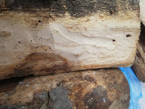

Ahojte. Možno odveci otázka, ale ležím v obyvacke a vkuse niečo puka, praská. Nakoniec som zistil ze to ide z dreva ktoré je len na okrasu ku krbu. (na palenie mam iné) Moze tam byt červotoč? Môže sa takého dreva preniesť červotoč do nábytku, podlahy, alebo nejakým zázrakom do krovu na povale? Pocitam ze ho treba spáliť čím skôr nie?
Nie, cervotoc to nebude. Ten nepraska, ten chrusta. To drevo uplne normalne schne a pritom praska... Ale zas ho nemas 30 kubikov, tak ho pre pokoj duse skontroluj kus po kuse. (aj tak ide jarne upratovanie, riaditelka cez cistotu ta aj tak donuti zbavit ho prachu :-D ) Ked donesies dalsie, to bude schnut a pukat tiez
Určite to niečo žerie. Najprv som si myslel ci nejaký kondenz nekvapka v telese krbu alebo do komína. Ale je to taky zvuk ako keď robíš malé štiepky. Taky drevo stiepiaci trhaci. Drevo stalo na dvore asi 8 rokov ale bolo prikryté a prekladané. Neviem určiť ci tie diery už boli alebo vznikli ale zdá sa mi ze bordelu je medzi drevom viac nakoľko po narezani som ho prebehol metličkou aby nebol bordel z neho... Uz to horí no 🙂

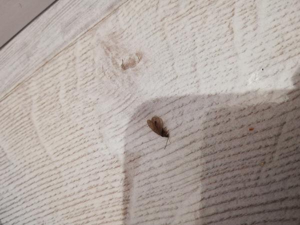

Bola tam aj nejaká muška v dreve, ale to pochybujem aby to ona bola. Vrátim sa na začiatok, môže sa červotoč preniest na linku a do podlahy?
@truly presne ako popísala zita , červotoč počuť no je to stály jemný zvuk požiera drevo,praská preto že schne odparuje sa voda, všimni si koľko puklín pribudne, to mäkké bude tak praskať ked horí že strieľajú žeravé uhlíky podľa foto je to ale ozaj červotoč, sú tam dierky, i tá mucha je z larvy červotoča, daj všetko von , lebo ti nakladie vajíčka a všetko drevené bude mať dierky
@truly tie dierocky ti narobili ine drevozravce ako cervotoc. A jasne, ked sa im bude chciet a budu mat moznost tak pojdu do krovu. Do nabytku jedine, ze tam mas kusy normalneho masivneho dreva. Drevotriesku obidu daleyyyyym oblukom...
@truly olúp viac kôru či tam bude vidieť cestičky od vyžratého lyka, červotoč najskôr napadá živé drevo pre lyko,preto strom ihned vyskne, až ked je ho viac a nemá čerstvé požiera všetko

@zita19 ono dosť často ich natierali dechtom alebo skalicou. No nič spalim všetko napadnuté, olúpem kôru... Drobec sa ma pýta ze co robím, tak mu vravím ze su tam chrobáky v dreve, že ho jedia. Tak mi vraví keď pozerá ako horí, ze nech to uvarím v krbe aby mohli chrobáky papať. Keby on vedel 😄
