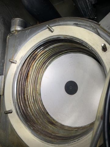

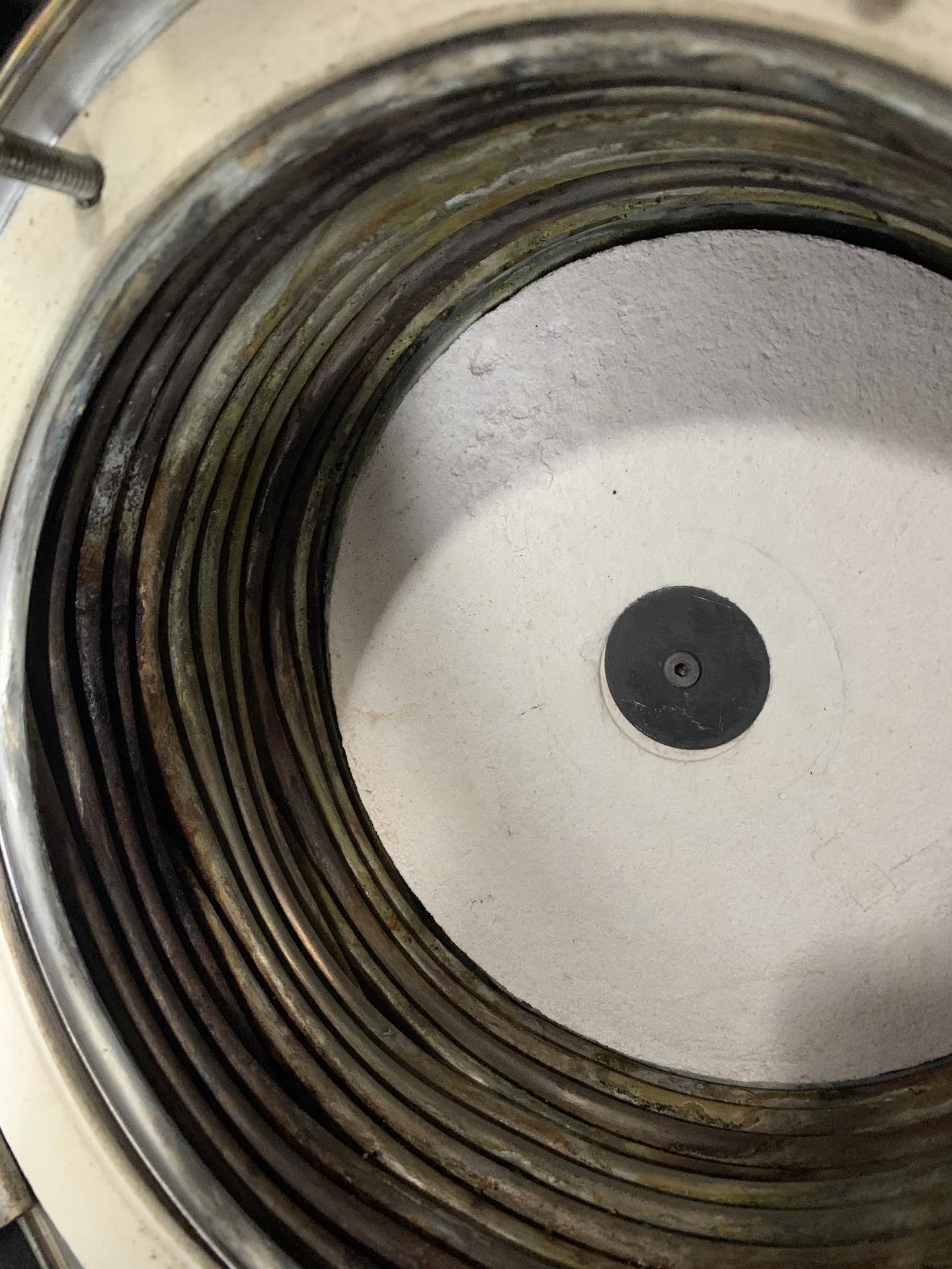

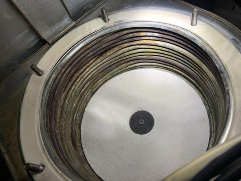

Dobrý deň, po cca 6 rokoch používania mi na kotli BAXI NUVOLA 3HT pustil výmenník. Kotol začal strácať tlak, odvzdusnenie bolo v pohode, expanzka tiež tzn. Jediná možnosť bola kontrola výmenníka. Bohužiaľ pri tlakovani zateká. Viete mi poradiť či Je možné tento výmenník ešte zreoasovat? Pozvarat?
Kotol prešiel v posledných dvoch rokoch servisnými prehliadkami. Posledná bola 05/2021
@stratic_dens objednat novy vymennik a vymenit. opravovat to nema vyznam. inak ten vymennik vyzera ako skoro necisteny. Bud zanedbana udrzba, alebo monter co len berie peniaze a necisti.
@stratic_dens tak to ti vydržal o dva roky dlhšie ako mne. 🙂 (Ale ja som ho mal zanesený) Neviem či by sa niekto pustil do repasacie/zvárania. Hlavne či by bol ochotný kurenár spustiť kotol nanovo. Mňa vyšiel nový s výmenou na cca. 400 Eur ale to bolo pred 3 rokmi. Plus som doplnil filter do okruhu kúrenia.
