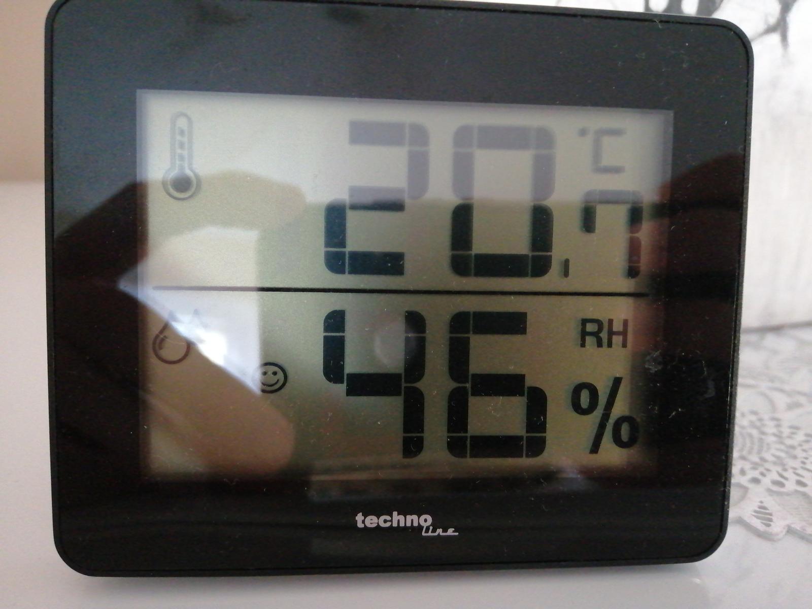

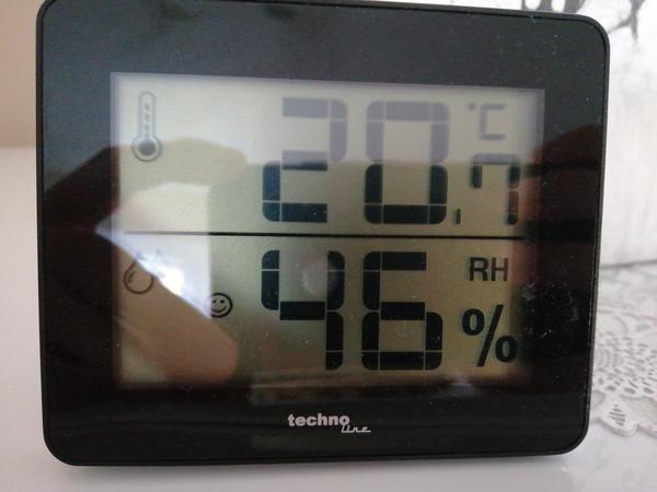

Keď sme odvlhcovac kúpili niekoľko dní išiel skoro stále. No po týždni cca ho používame už iba pri sušení bielizne, kúpaní, varení...
Toto je napríklad momentálna vlhkosť v kuchyni 2 hodiny po narazovom veterani.
