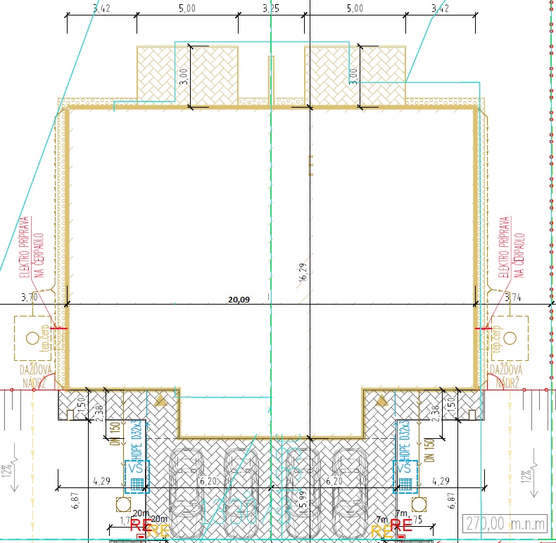

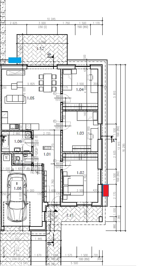

Ahojte. Vedeli by ste prosim pomoct s umiestnenim vonkajsej jednotky tepelneho cerpedla vzduch-voda? Jedna sa o zastavbu dvojdomov. Z bocnej strany je od domu po plot cca. 3,5 metra a to iste za plotom. Cize od plotu po dalsi dom opat 3,5 m. Celkova medzera medzi domami 7 m. Povodny navrh pocital s umiestnenim TC z boku domu (cervenou farbou), ale aktualne ich montuju vedla terasy (modrou farbou). Rad by som sa vyhol tomu aby bolo TC vedla terasy. Mate prosim nejaky typ kde by bolo mozne TC umiestnit s ohladom na suseda? Dom je bungalov, cize strecha zial neprichadza v uvahu. Vdaka. Martin
Medzi garáž a vstup, stena 1,445. I keď ja by som TČ v tak malom dome neriešil.

Fúha, no ako pozerám na ten projekt tak tiež jedine medzi vstup a garáž by som umiestnil jednotku tepelného čerpadla.
@duzu Vdaka. Vyzera ti zaujimavo, ale tam by bol tiez problem s umiestnenim a hlavne aj ta cena je dost zaujimava 🙂
@ladoz tam na tej stene je planovane akurat podlhovaste okno po celej vyske, ale tak to by sa malo dat este zmenit predpokladam. Bolo by potom v pohode ak by sa to dalo vyssie na stenu domu (pod strechu) aby sa dalo tam vpredu pred domom parkovat este auto?

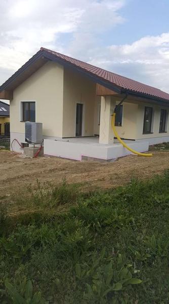

My mame vonkajsiu jednotku blizko pri terase, a teda ani neviem, ze ho tam mame. Jedine mi tam vadi vizualne.
@norcima časom ho budeš i počuť ,ven. má ložiská , tie sa čosom vyderú a ide ako motor
@norcima ahoj. Mohol by som poprosit aj o fotku ako to vyzera? A inak v lete ako casto spina? V podstate sak asi iba kvoli teplej vode, tak predpokladam, ze nejde nejako casto? Vdaka

@sofun presne tak, v lete malo krat sa zapne a aj ked to je len chvilka, fakt som to ani neodsledovala a nezaregistrovala, a casto som von. a cez zimu zas nebyvame na terase, samozrejme ked som von v zime, viem kedy zapne :), zas uplne tiche to nieje, a tiez je pravda, ze ked popred vonkajsiu jednotku prejdes, tak citis studeny vzduch, co fuka, tak v blizkosti vchodu by som to nedavala, tade kade chodite casto (hlavne teda v zime). My mame vonkajsiu jednotku pod oknom kuchyne, a v kuchyni som takmer stale a nepocut ho dnu, vobec. V zime viem kedy sa zapne, ked vidim , ze para vyjde. V albume mam nejake starsie fotky.
