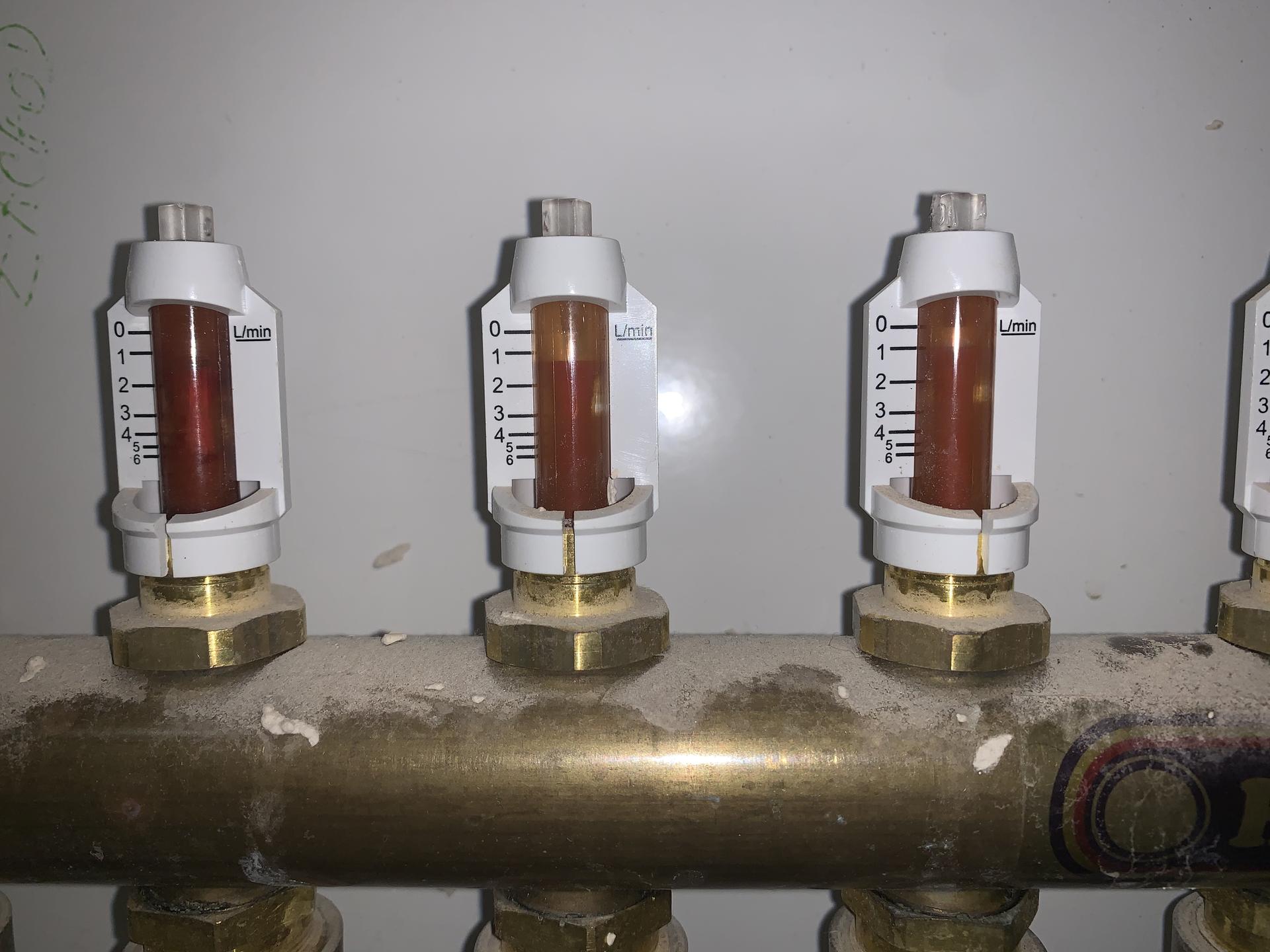

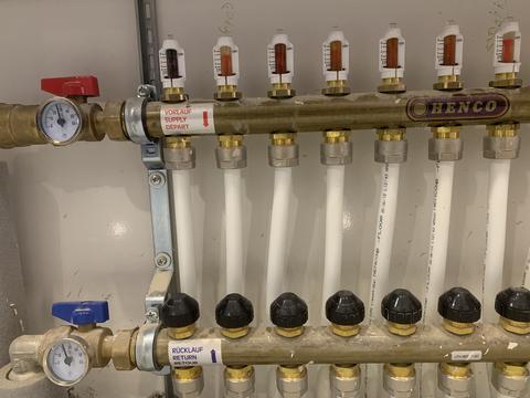

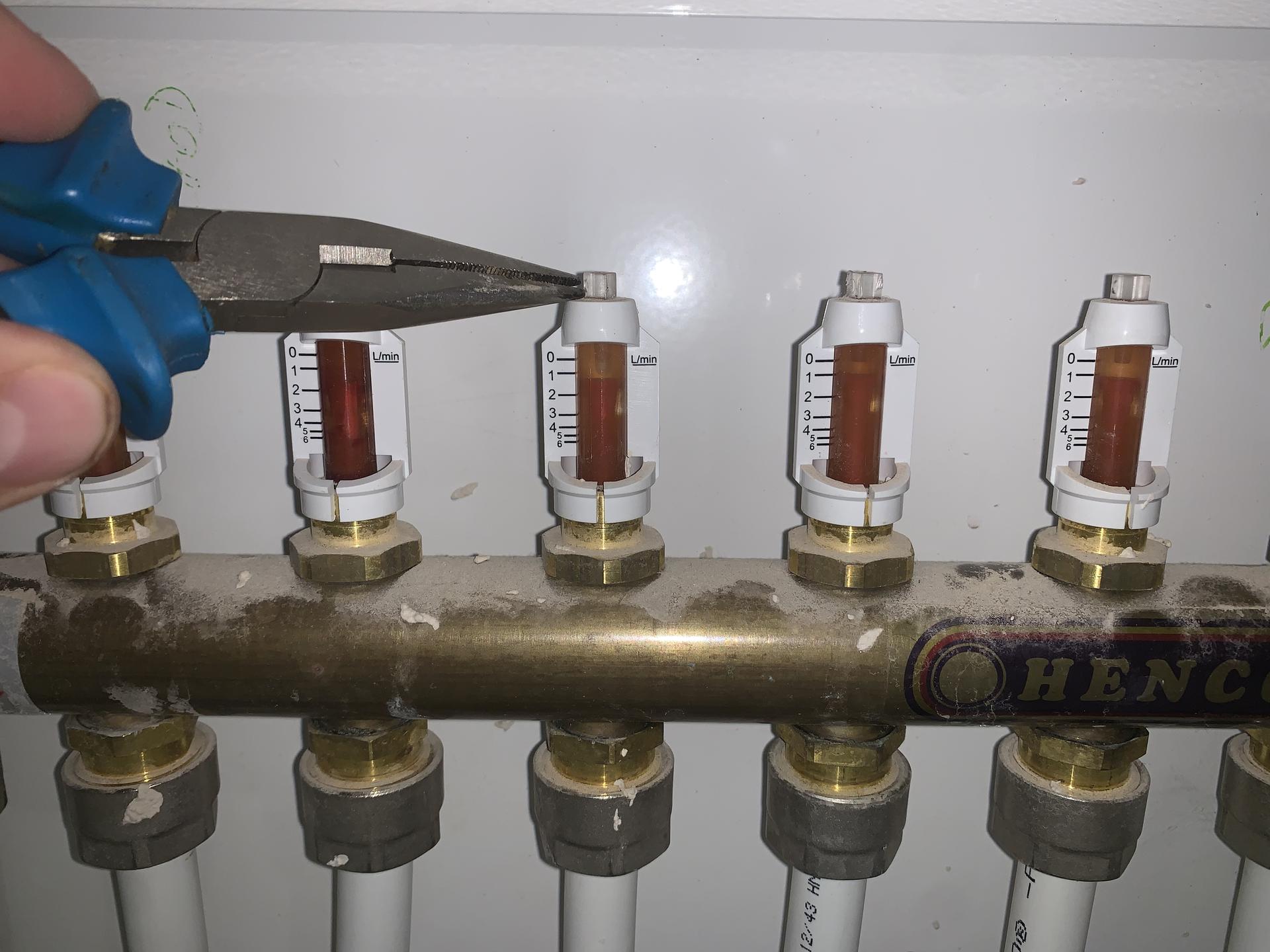

Ahojte chcel by som sa poradit...podlahove kurenie mam pocit ze hreje malo, resp v niektorych niestnostiach dokonca pocitovo ovela chladnejsie... mali sme tu servis na tepelne cerpadlo( on podlahovku neriesi) ale vravel ze mame maly tlak vody resp. malo vody v systeme(podla tych tercikov)... vravel ze mame tym hornym ( tam kde drzim krokodilky) ze s tym potocit a pustit vacsi prietok vody ( pretoze spodnym ciernym prietokom mi viac ako 2l vody neda,len mene ked to priskrtim )...otazka znie v com moze byt problem resp ako to poriesit?? tam kde mi radil ze to mam otocit(kde mam krokodilky) mi pride ze to odlomim ked zacnem s tym tocit...nejako som skusil, nepohlo sa to a viac nechcem lebo sa bojim ze to odlomim (kedze je to plast)... poradi niekto?? Dakujem
@pluvko umna pomohlo odvzdusnenie. Prietok nechaj uvolneny, casom to nastavis na pozadovane kurenie. Takisto umna tlak bol nizky tak som dopustal uzaverom na tc
Ja nie som expert, ale viem, že tá hladina má byť okolo 2.5. Čím vyššie číslo, tým vyššia teplota v danej miestnosti. A naozaj sa to řieši otočením toho čudlíka, ak nie je iný problém.
@mamkaeva1 ten cudlik je ze plast...co ak ho odtrhnem??? kusok som skepticky v tom zeby sa to nastavovalo tadial... naco mam stupnicu do 6 ked viac ako 2 nemam a v dome zima?

Načo máš v aute budík do 240 keď môže ísť max. 170... asi tak 🙂 Prietok 2l/min je na podlahovku dosť. Ja mám v niektorých slučkách 0,8 a kuria v pohode. Tam by som problem nevidel, ak mas vsade viac nez 1. Aka tepla voda Ti ide dnu? Podla budika 30? Spiatocku mad kolko, 25? Uz Ti to kurenie niekedy kurilo dobre, ci toto je prva sezona? Aku mas skladbu podlahy tam, kde sa ti zda, zekuri slabo? Kolko dni to mas spustene? Malo info si dal.
@pluvko http://www.energoinvest.eu/files/esho... strana 23
@yuri66 cize to robim na zlom mieste? lebo podla obrazka tie terciky merania su dole a hraje sa s tym druhym uzaverom ktory sa da otacat uz teraz...
@pluvko tie cierne sluzia na regulaciu prietoku a zaroven ako odvzdusnovacie ventily, lenze ty ich mas dole, nedal si tu celu fotku rozdelovaca tak neviem ci mas este nieco na odvzdusnenie. Prietokomery maju tiez moznost uzavriet ale nie su vhodne na regulaciu.

@pluvko pravdepodobne 6 by si ani nedal resp. možno na jednej slučke keby boli ostatné vypnuté záleží ako máš nastavený výkon čerpadlá. Čím dlhšia slučka tým by si mal mať nastavený väčší prietok a zas naopak musíš sa pohrať. Kurenári ale radšej rozdelia väčšie miestnosti na dve slučky lebo lebo pri jednej trvá dlho kým vykúriš. A tak ako ti píšu nižšie záleží od skladby podlahy (laminát, dlažba, ... )atď.
@yuri66 ak tie terciky budem tocit neodlomim ich??kolko ich treba potocit?
@mikinko1707 ano robili sa 2 slucky...ja mam zimu hlavne v miestnosti kde je laminat...ale citelne nie len na pocit ale celkovo
@pluvko ak mas na rozdelovaci ventily naplno otvorene, ostava zvysit teplotu na vstupe (podla fotky ti ide do rozdelovaca ani nie 30 stupnova voda) pripadne pozriet ci vies zvysit otacky obehoveho cerpadla. 😉

@pluvko prosim ta dole si vieš regulovať prietok na tých čiernych plastoch ešte tam máš aj - a + pri otacani
